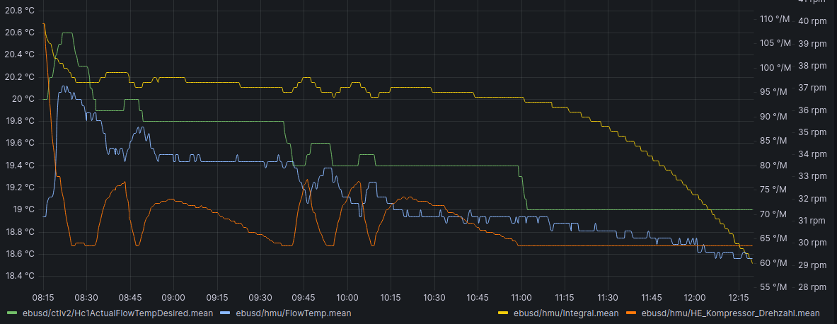

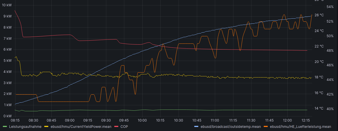

Hier mal Plots vom heutigen Tag:
Liniendiagramm mit drei Temperaturkurven (grün/blau/gelb) und orange Drehzahl, Verlauf 08:15–12:15
Zeitreihe von Leistungsaufnahme, CurrentYieldPower, COP, Außentemp, Lüfterleistung; 08:15–12:15.
Vorlauf Soll untere Grenze auf 19 Grad.
Vaillant unterschreitet zwar trotzdem aber bisher über 18,6.
Alle Ventile außer in den Bädern offen.
Welche Vorlauf Temperatur siehst du bei dir zum Taktende?
RotorMotor
Ich komme da leider auf 15°C runter...
Ui, das erklärt die vielen Takte.
Und da bist du ja auch schnell mal am oder sogar über den Taupunkt.
Aber wie kommt es dazu?
Wie ist dein Durchfluss?
Wie die Raumtemperatur?
Wie die Außentemperatur?
Vielleicht Bodenbeläge/Trittschalldämmung die (zu-)stark dämmen?
Z
zool1077
Interessant wäre auch der Rücklauf bzw. die Spreizung. Wenn die gering ist, nimmt der Boden scheinbar wenig Wärme auf und es kommt um so schneller zum Takten
