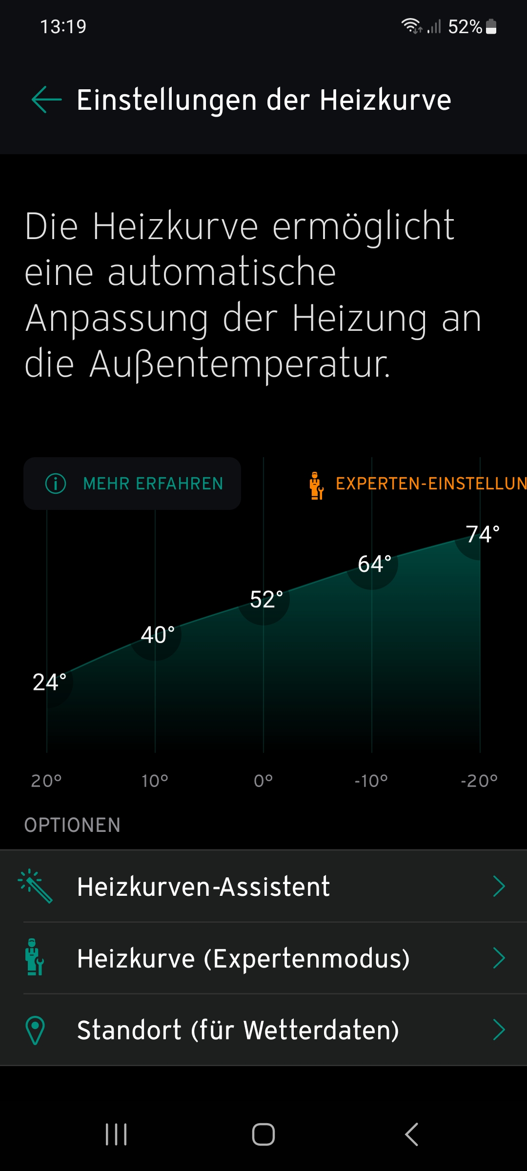

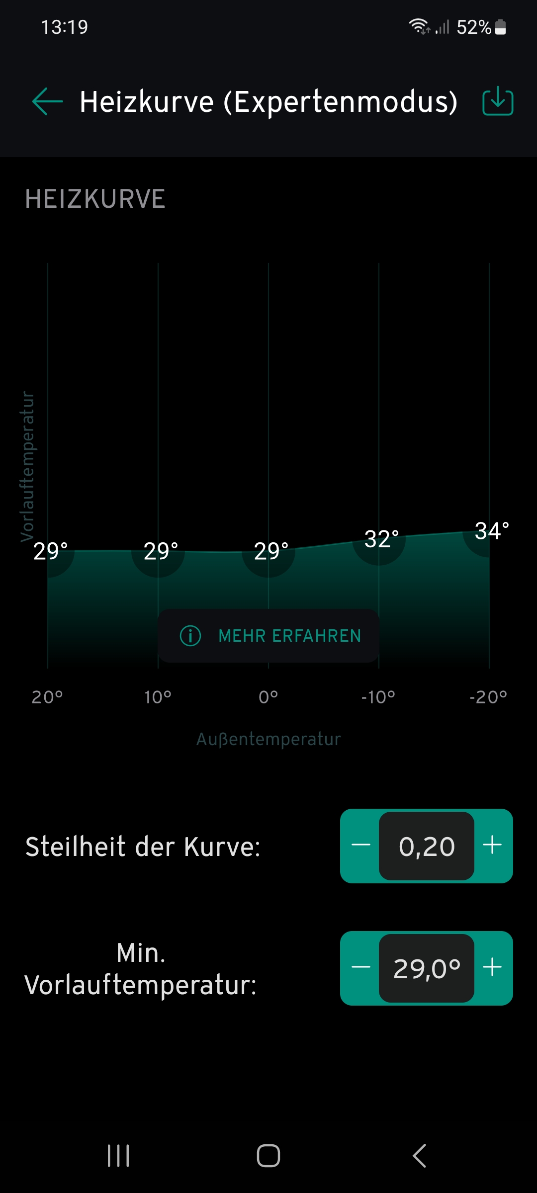

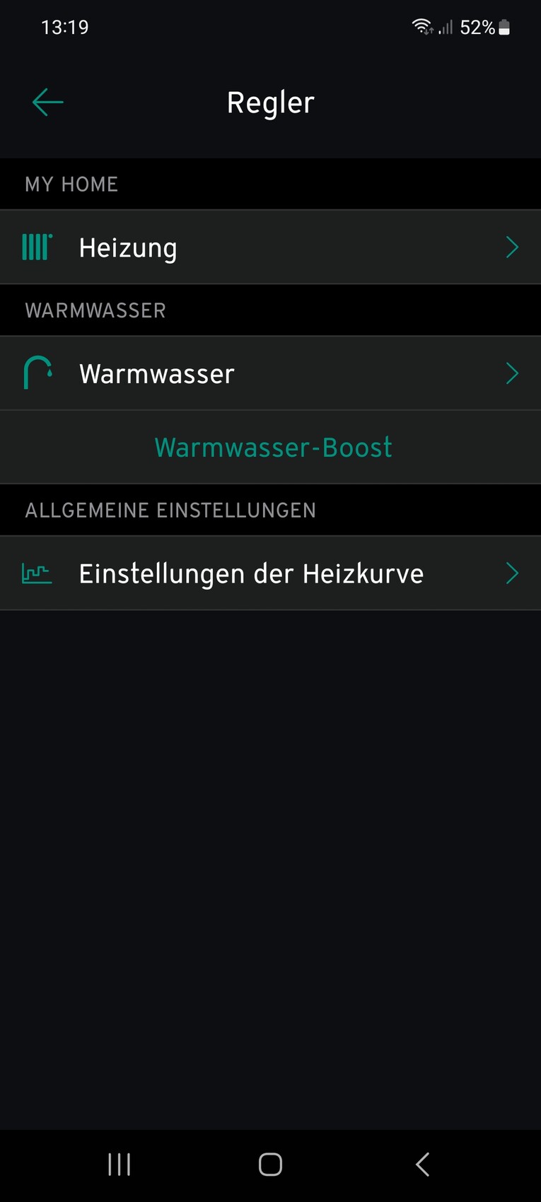

Zur ersten Frage: In der App kann man so gut wie nichts einstellen. Das einzige was man einstellen kann:
- Heizung: Betriebsart (Manuell, Wochenplaner), Wochenplaner, Absenktemp, Wunschtemp (bei Modus Manuell)
- Warmwasser: Betriebsart (zeitgesteuert oder manuell), Wochenplaner, Warmwassertemp
- Zusatzfunktionen: Warmwasser-Boost (geht bei mir nicht), Abwesenheitsmodus
In der Demoversion scheint es dann mehr Einstellungmöglichkeiten geben?
Hier wird die Einstellung der Heizkurve dargestellt.
Smart-Home-App: Einstellungen für Heizung, Warmwasser, Warmwasser-Boost und Heizkurve.
Bildschirmübersicht der Heizkurven-Einstellungen: Diagramm mit Kurve von 24° bis 74°
Heizkurve-Editor im Expertenmodus: Graph Außen- und Vorlauftemperatur, grüne Kurve
