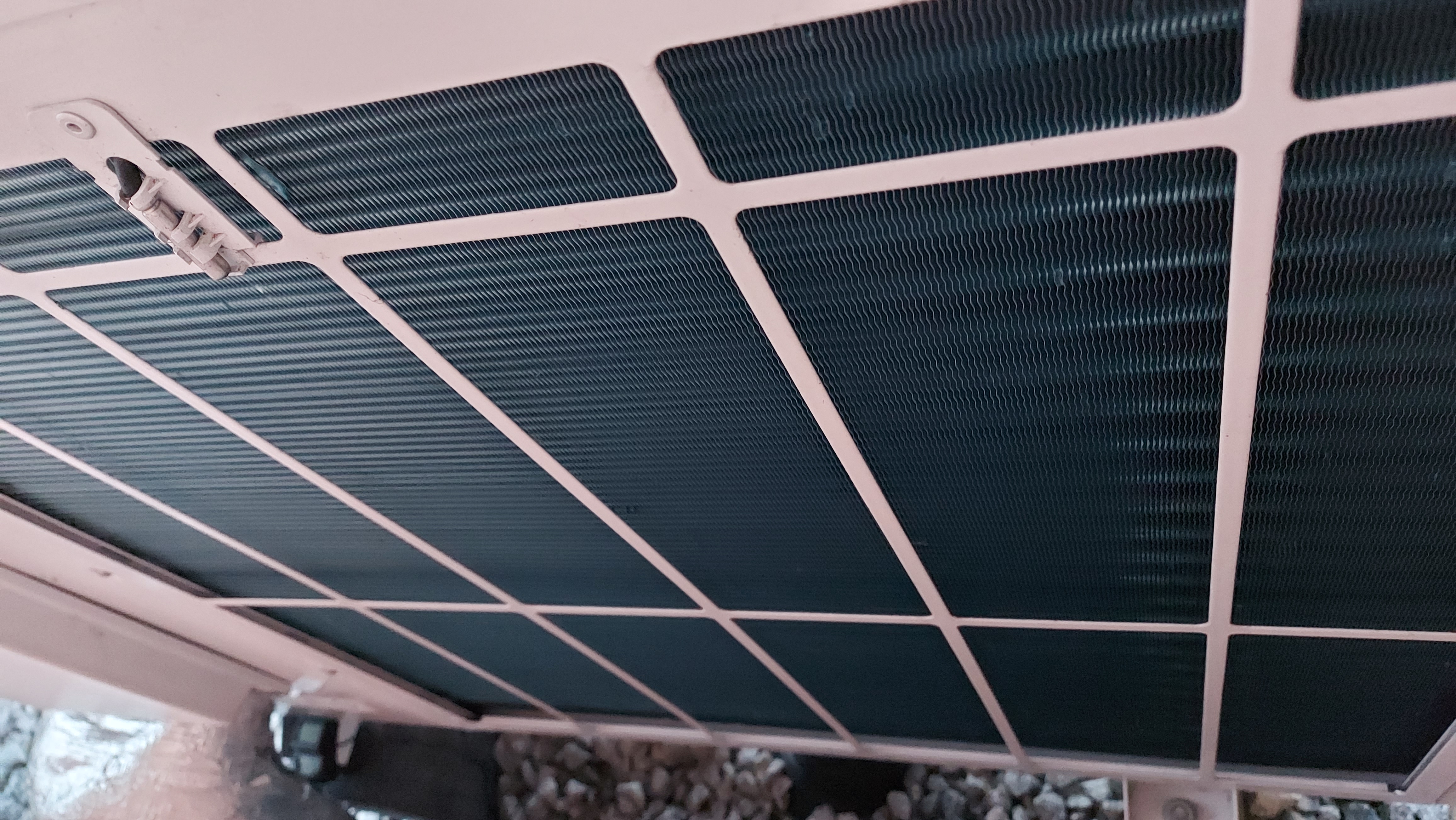

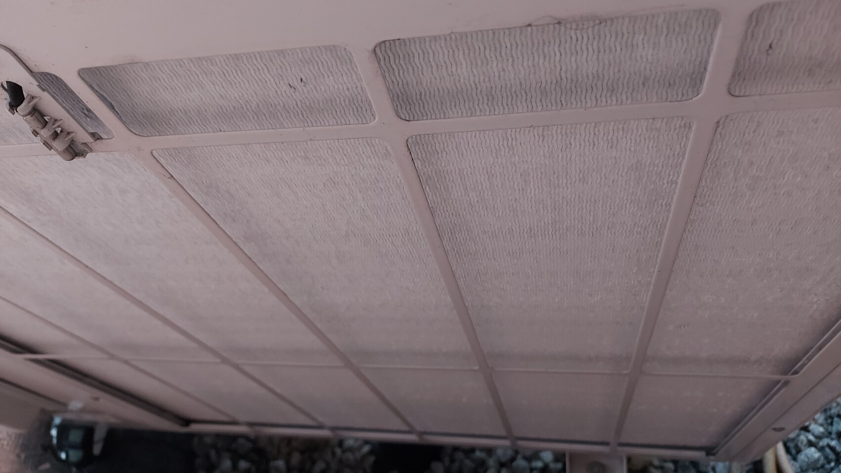

Ohne sieht es bei mir so aus:
Ich fahre nur tagsüber 6 bis 18 Uhr oder auch mal 20 Uhr. Flüstermodus 50% Innentemperatur 22,5°, Warmwasser Eco 44°. Heizstab deaktiviert.

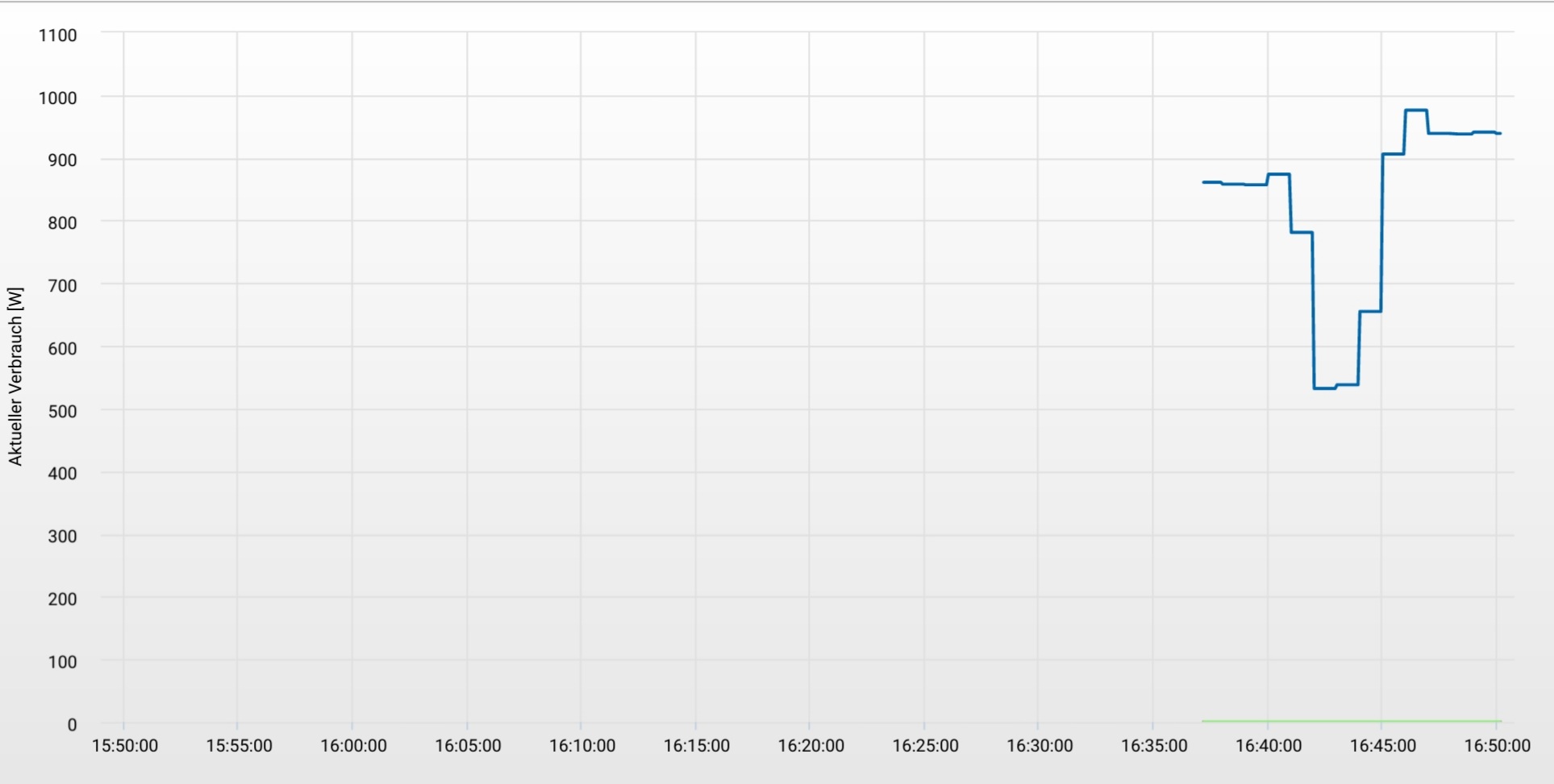

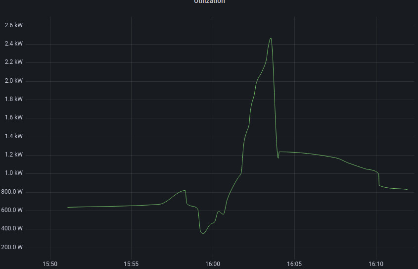

Habe eben nochmals einen Abtauvorgang aufgezeichnet. Klicken des 4 Wegeventil gehört beim Beginn Abtauen und den Anlauf Lüfter beim Ende Abtauen.
Verbrauchsdiagramm: Blaue Linie zeigt aktuellen Verbrauch (W) über Zeit, 15:50–16:50.

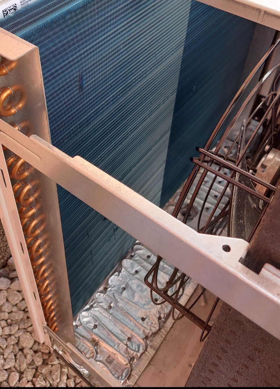

Ich habe noch ein Bild vom Herbst gefunden, da hatte ich die Außeneinheit ohne Seitenwand. Im Bereich der Alufolie sieht es aus, als wenn dort auch ein "Kabel" verbaut wurde. Gehört das auch zur Kondensatwannenheizung? Hast du auch diese Ausführung bei dir?
Kondensator eines Klimageräts mit blauen Kühlrippen, Kupferrohren und Metallrahmen
cyberthom
Bei dir sieht es aber so aus, als ob das Heizkabel drin liegen geblieben ist und gar nicht nach außen geführt ist
