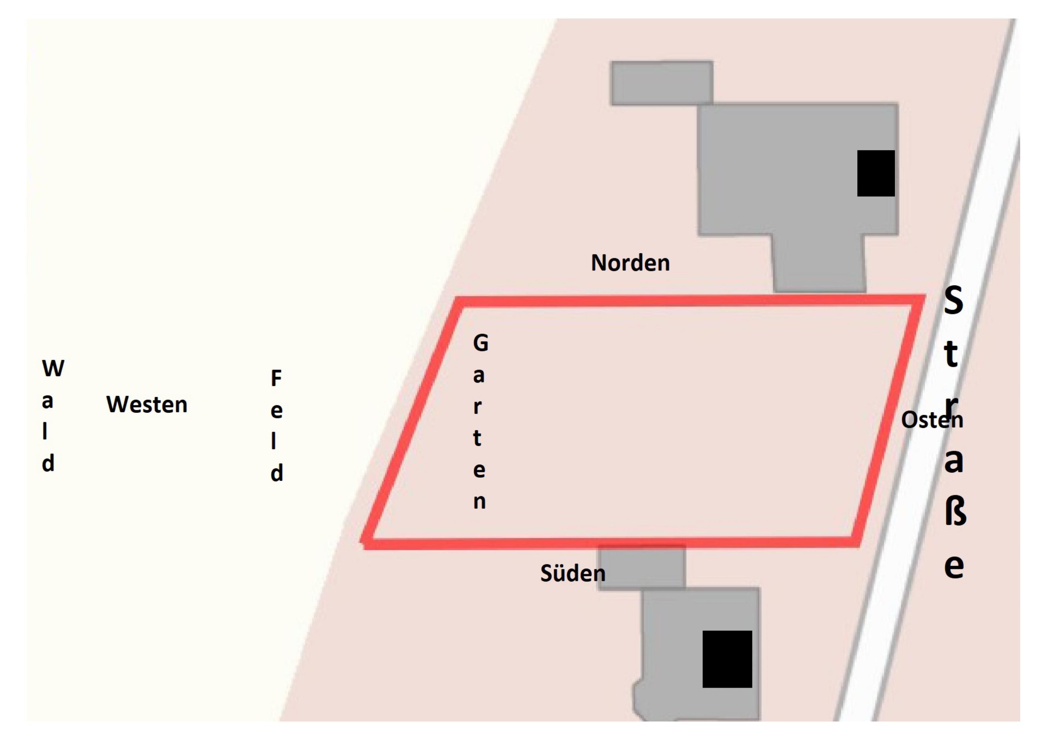

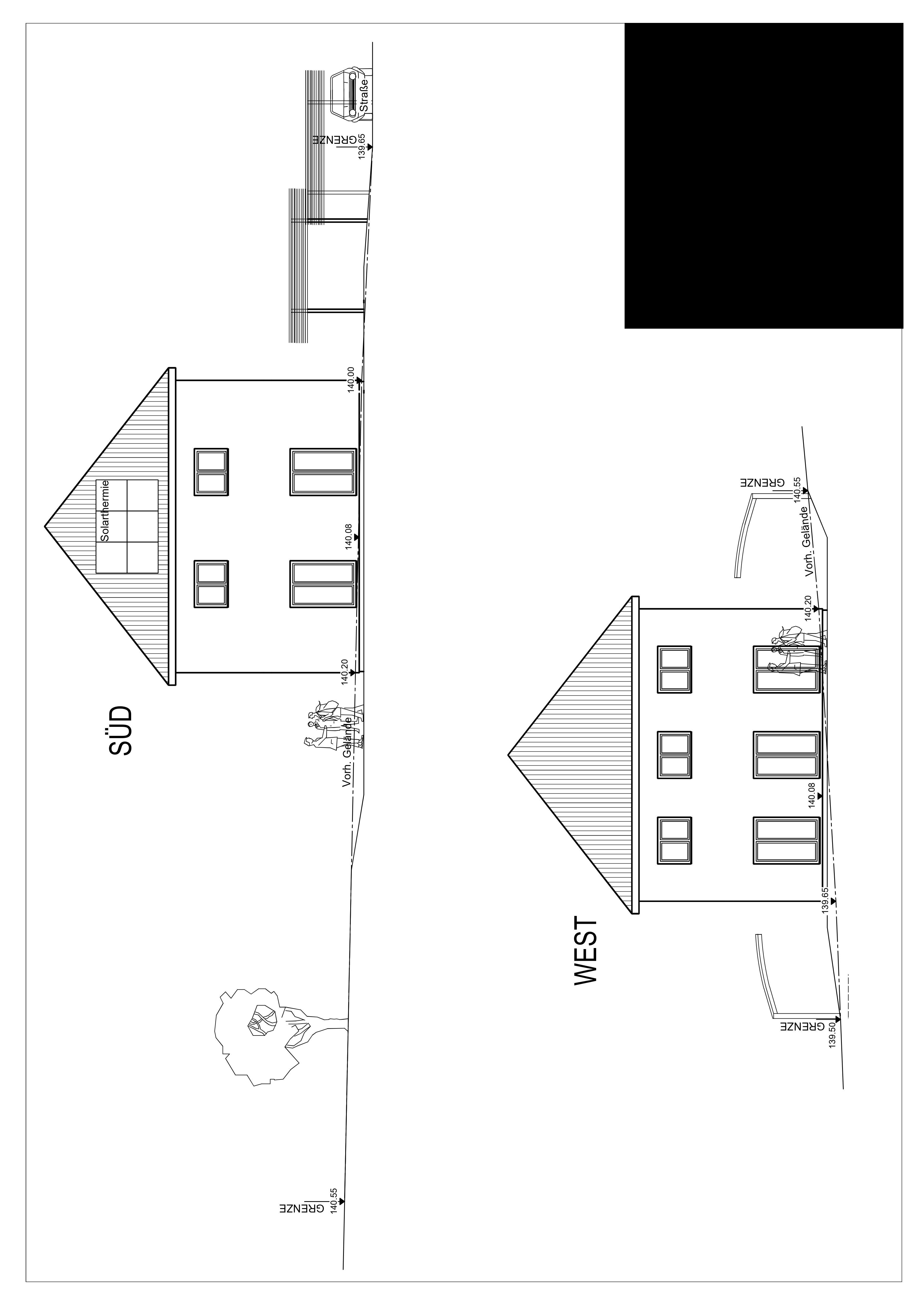

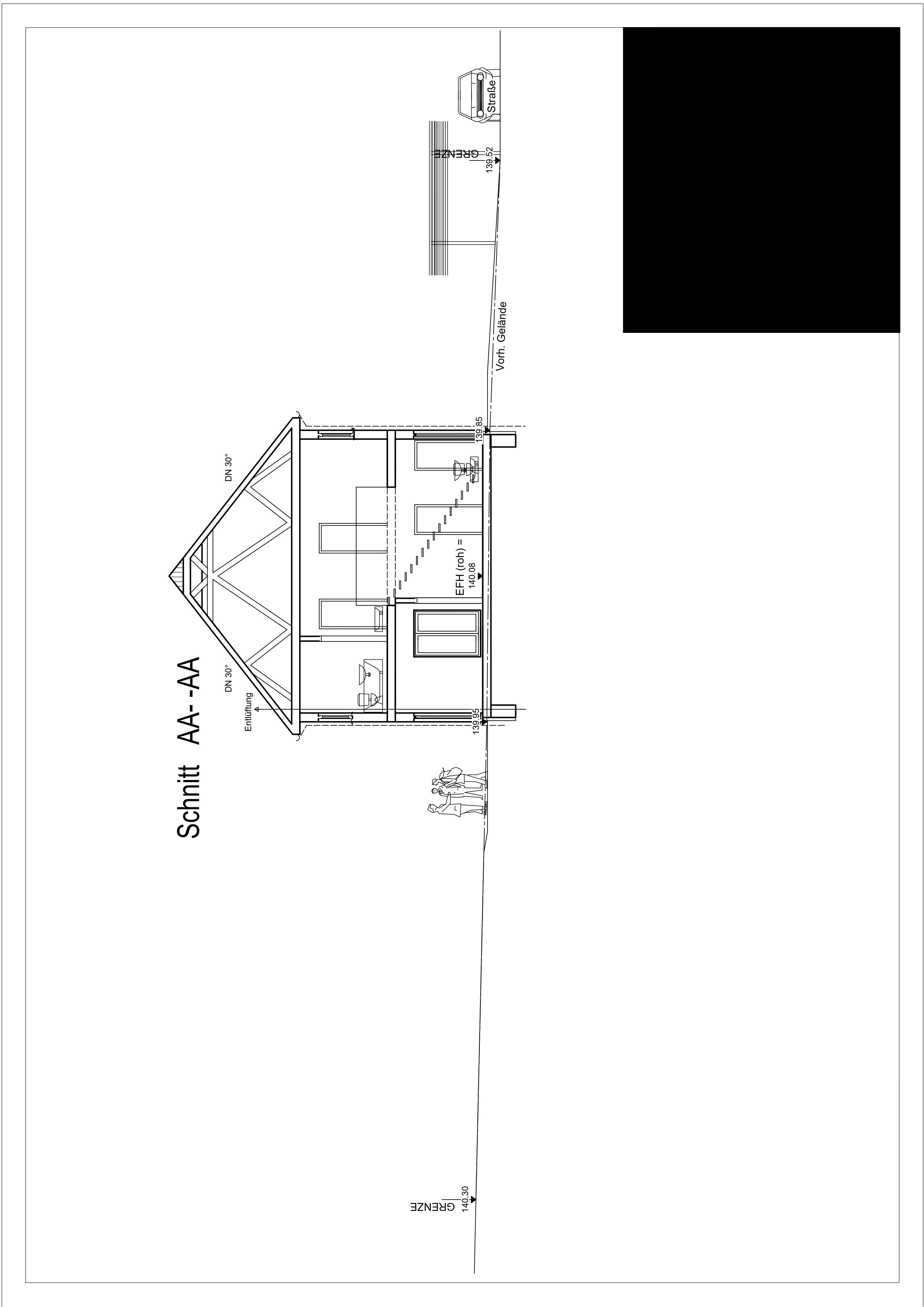

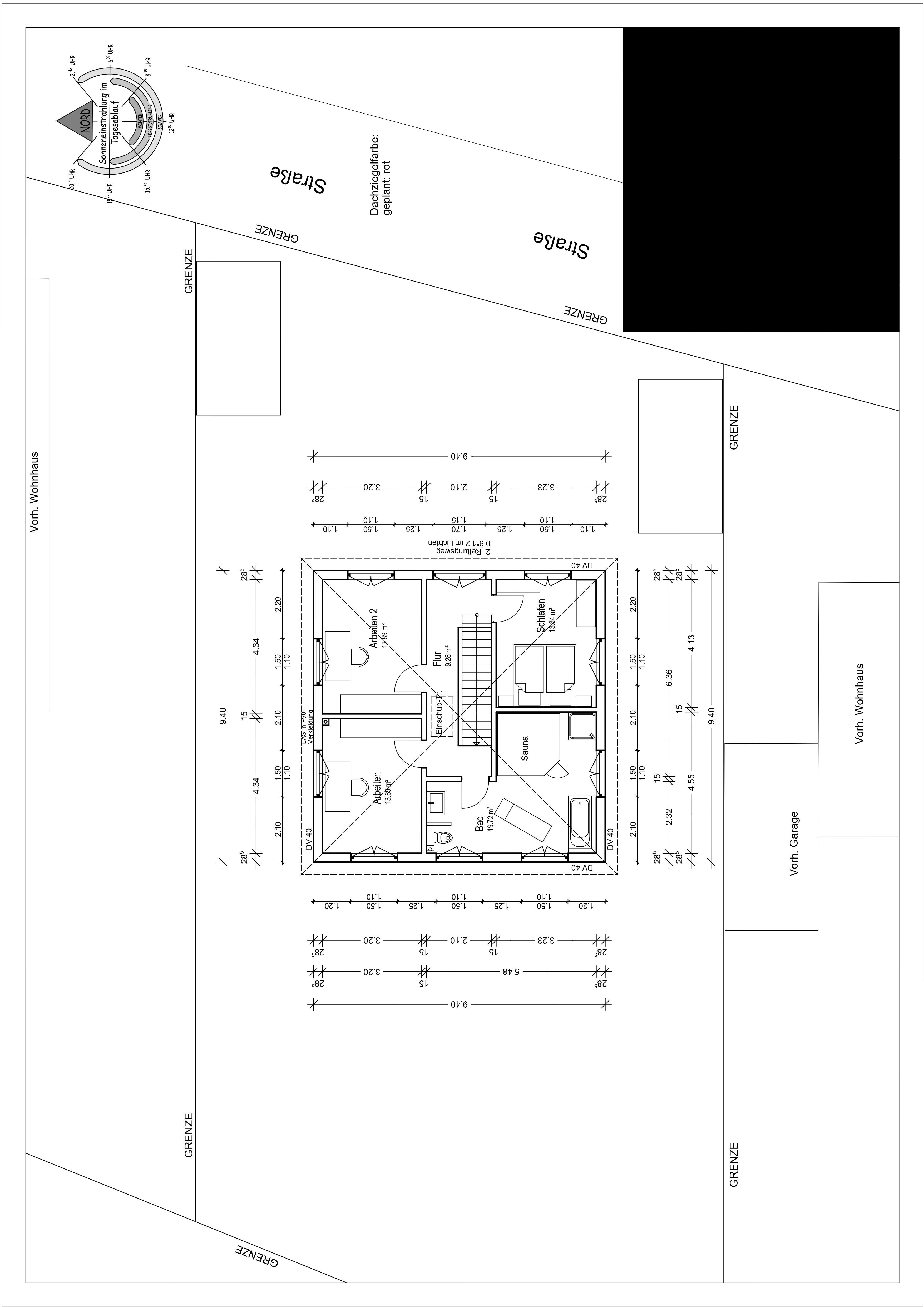

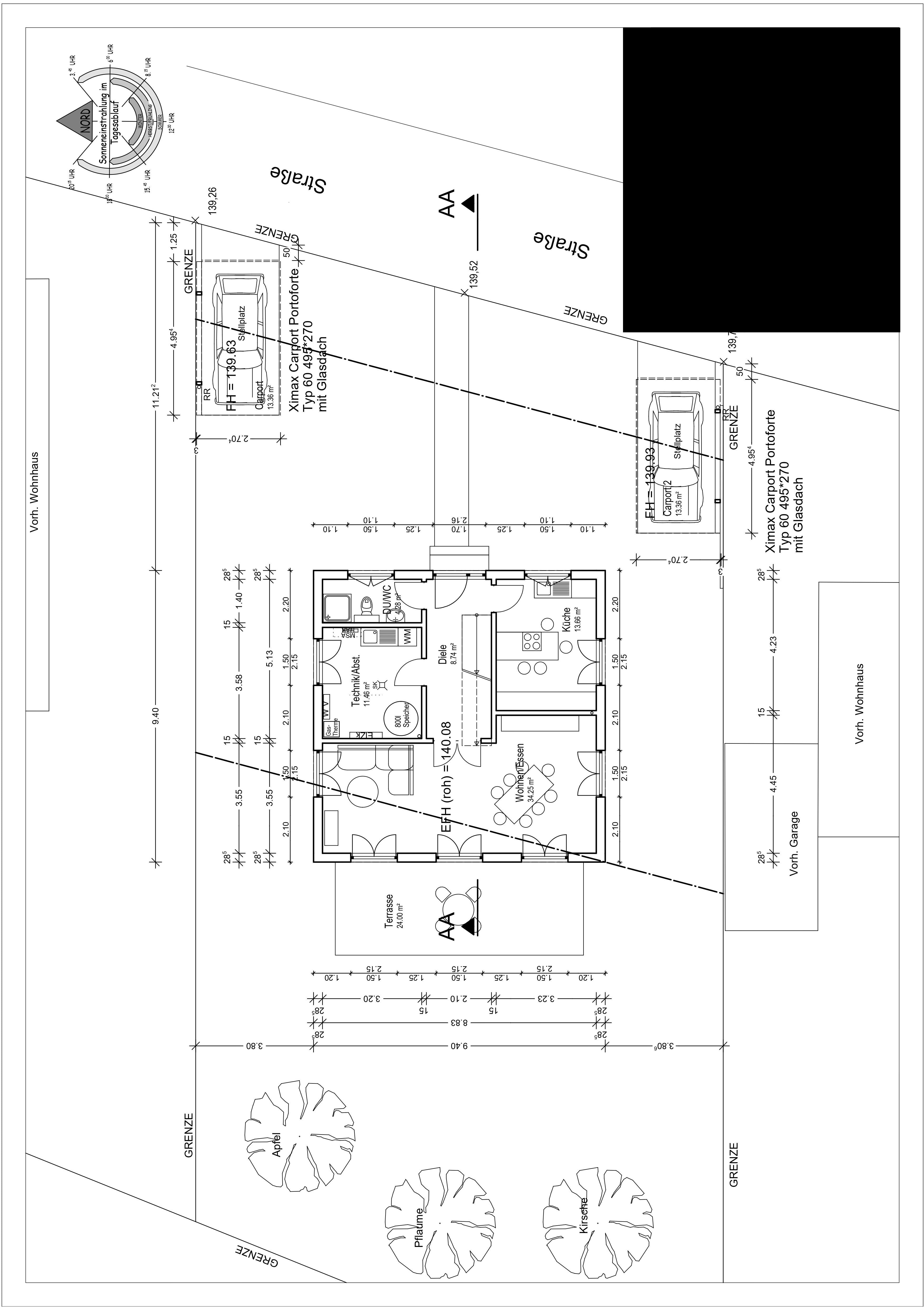

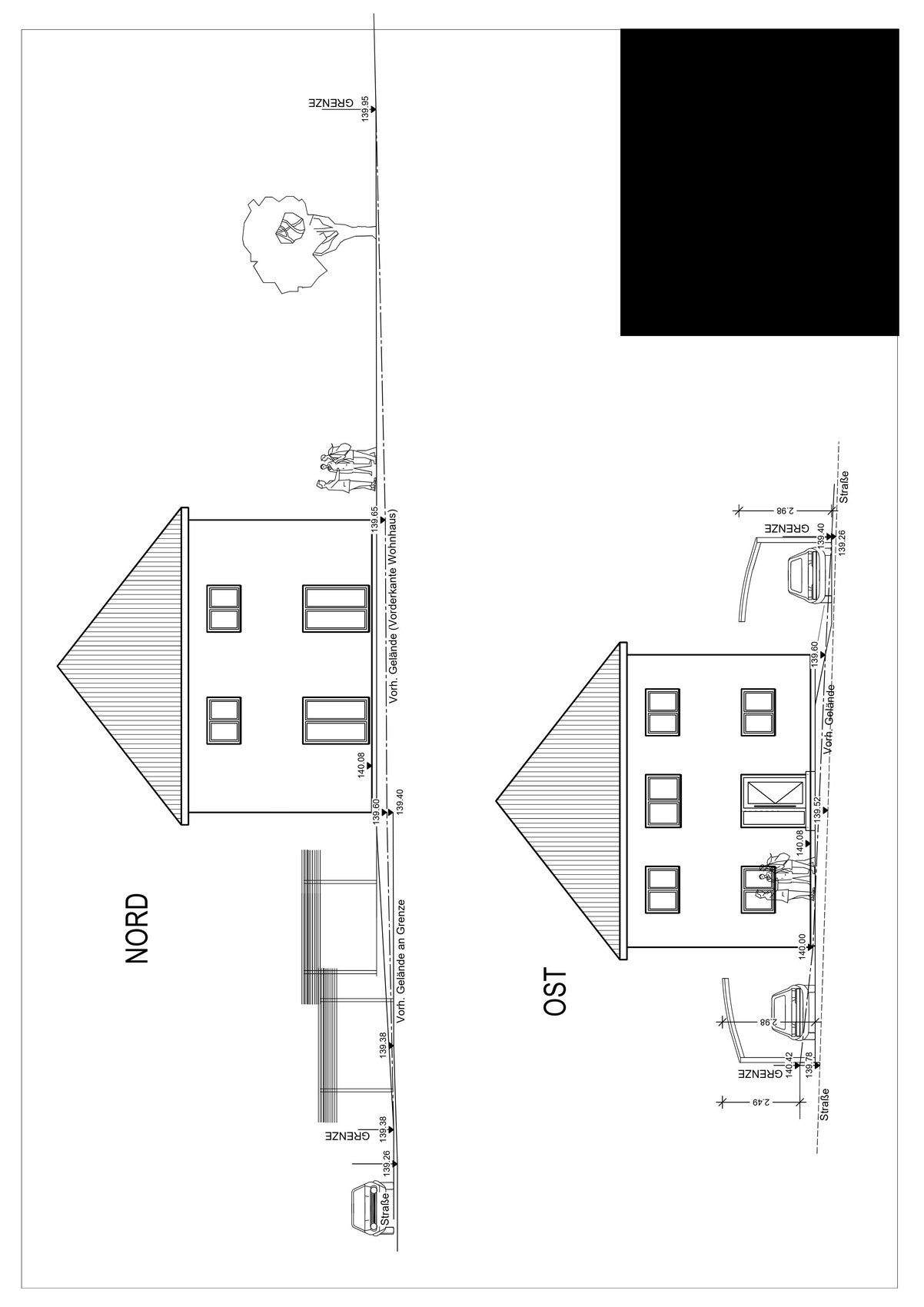

Wie bereits länger angekündigt, ist nun unser altes Haus in Baden-Württemberg verkauft, unser Umzug in den Landkreis Leipzig vollzogen und wir können uns nun konkret mit unserem neuen Haus beschäftigen. Wir haben uns altersbedingt bewusst hinsichtlich Größe des Grundstücks und der Wohnfläche verkleinert. Eine erste Architektenplanung liegt vor. Ein paar Änderungswünsche haben ich mir bereits notiert und bin nun auf Eure Ergänzungen, Kritik und Vorschläge gespannt. Wenn noch weitere Pläne o.a. benötigt werden, liefere ich die gerne nach, soweit sie mir vorliegen.
Danke schon einmal im Voraus, dass Ihr Euch Zeit nehmt, um mir weiterzuhelfen.
Größe des Grundstücks: 567qm
Hang: optisch nicht wahrnehmbar, wenn es eine wichtige Information ist, suche ich, wo ich sie finden kann
Grundflächenzahl: 0,35
Geschossflächenzahl: 0,8
Baufenster, Baulinie und -grenze: siehe beigefügte Zeichnung
Randbebauung: nicht erlaubt/erwünscht unsererseits
Anzahl Stellplatz: 2
Geschossigkeit: 2
Dachform: Zeltdach
Stilrichtung: klassisch, konservativ
Ausrichtung: ?

Raumbedarf im EG, OG: EG --> Küche, Duschbad, Aufenthaltsraum/Wohnzimmer, Hauswirtschaftsraum mit Küchenzeile und Bodenabfluss, Flur; OG --> Wannenbad, Schlafzimmer, 2x "Kleider- und Geraffelzimmer"

offene Küche, Kochinsel: nein, klassische L-Küche o.ä. (im Plan wurde eine Kochinsel eingezeichnet, die es nicht geben wird)

Garage, Carport: 2x bogenförmige Carports

Was gefällt nicht? Warum? Im Plan sind die Fefnster im OG zu niedrig, aber das wird noch geändert

Mir erscheint das Dach etwas spitz. Sind 30 Grad Dachneigung bei einem Haus mit der Grundfläche 9,40qm x 9,40qm zu schräg? Der Standard lt. Anbieter sind bei diesem Haus 22 Grad. Erschien mir zu flach bzw. man sieht dann fast nichts vom Dach.

mir sind spontan ein paar Dinge aufgefallen, zu denen ich Fragen hab:
- Die Dusche im OG kommt mir ziemlich mickrig vor, wirkt aber vielleicht auch nur so neben der großen Sauna?
Ist da im Bad eine Liege eingezeichnet? Es gibt von manchen Wannenherstellern Auflagen für die Badewanne, um daraus eine Liege zu machen. Nicht ganz günstig, aber sehr schick (finde ich) und ihr könntet euch die Liege sparen, die etwas im Weg steht
- Wie ist denn die Küche geplant? Schade, dass ihr sie nicht offen wollt, man könnte sie ja auch z. B. mit Schiebetüren abtrennbar machen. Ich finde den Weg zum Esstisch und zur Terrasse sehr weit.
- Wofür eine Dusche im EG?
- Wäre Wäschewaschen im OG nicht praktischer? Gerade im Alter kann es ja schwer bis gefährlich werden, mit dem Wäschekorb die Treppe zu laufen?
I
icandoit
ich wuerde den Carport im Sueden nicht platzieren. Doppelcarport im Norden.
Wie sind die Abstandsflaechen? Sind das in Sachsen nicht auch 3m? Dann das Haus die 80 cm nach Norden verschieben.
Warum baut man da ein Quadrat? Rechteck mit langer Seite im Sueden bringt mehr Freiheit auf der Suedseite. INAA
Elokine
Hallo, das Haus hat für 2 auf jeden Fall schön viel Platz! Eine Idee wäre, Schlafzimmer und Arbeiten 1 zu tauschen, dann ist der Weg zum Bad nicht so weit.
Ansonsten hat @Pinky0301 gute Hinweise gegeben. Vor allem der fehlende Durchgang von der Küche ins Esszimmer fällt auf.
