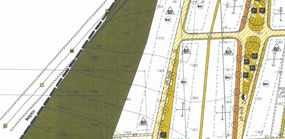

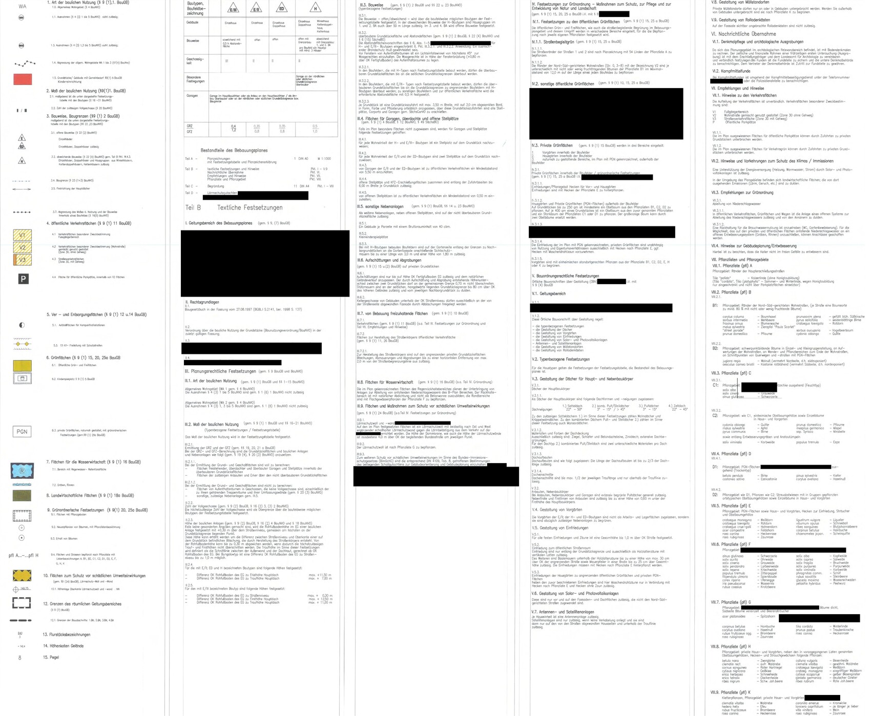

Ich "reiche mal nach", was mir die TE inzwischen gemailt hat: die Legende und die textlichen Festsetzungen habe ich mit ihren originalen Schwärzungen - die ich hier einmal nicht kommentiere - aus dem Gesamtdokument des kombinierten Zeichnungs/Text-Planes übernommen und ihren Ausschnitt aus dessen Bildteil vom Original-PDF rekonstruiert, damit man wenigstens dasjenige einigermaßen "lesen" kann, was darauf zu sehen ist. Wirklich zeigen tut der Ausschnitt leider nichts, u.a. keine Flurstücksgrenzen :-(
Lageplan eines Baugebiets: grüne Fläche links, Straßen und Parkplätze rechts.
