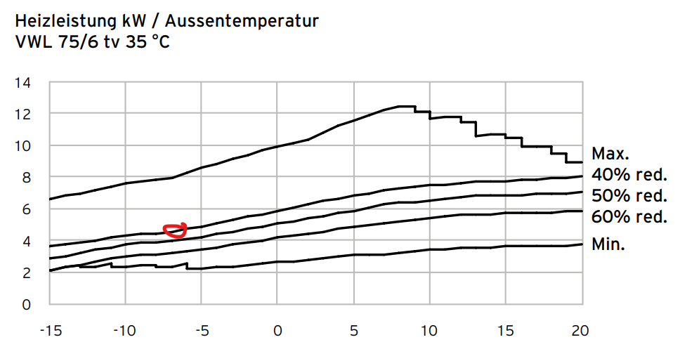

Jetzt gerade bei -6 Grad außen läuft die Pumpe auf 60% mit 1,4kw elektrisch zu 3,6 Kälteleistung =>
Ist doch okay? Die schlechten Werte sieht man, wenn die Pumpe die Vorlauf noch hochschraubt und noch nicht "am Ende" angekommen ist.
Hauptproblem scheint hier zu sein, dass die Werte immer abgerundet werden.
Also nimmt er 490 Watt => 400 Watt etc.? Der Fehler im Jahresmittel beträgt dann wohl am Ende ca. 10 %. Auf welchen "Gesamtfehler" kommst du?

Ich glaube ich hatte dazu mal eine Vergleichsgrafik eingestellt. Mal auf dir schnelle mit gestern verglichen: Verbrauch (Heizung + Warmwasser) 24,7, real verbraucht 26,7. Also wie schon vermutet, bei höherer Last ist der Unterschied geringer. Ich habe auch das Gefühl, dass die My-Vaillant App hier noch genauer ist.

Innentemperatur bei 22,5-22,7 gestern Abend.
Jetzt gerade bei -6 Grad außen läuft die Pumpe auf 60% mit 1,4kw elektrisch zu 3,6 Kälteleistung => 30,5 Grad Vorlauf-Soll+Ist.
Tagsüber 22,5 und nachts 21,5 Zieltemperatur bei 0,15 Heizkurve.
Das kommt mir irgendwie zu gut vor.....
Wenn ich mir das Leistungsdiagramm anschaue, macht die 75/6 bei -5 Grad 4 kW Heizleistung bei 60%. Bei Dir sind es 5 kW.
Baranej
Das ist das was der Unitower anzeigt und auch immer nur eine Momentaufnahme. Wie schwankend das ist habe ich keine Auswertung zu.
Jetzt gerade bei -5,5 Grad, 50% Modulation und 30 Grad Vorlauf => 1,1kw elektr. zu 3,1 Kälte.
F
fred081273
OK, das passt dann schon eher.
Trotzdem erreiche ich solche Zahlen nicht.
Kannst Du eventuell mal Deine kompletten Einstellungen posten?
