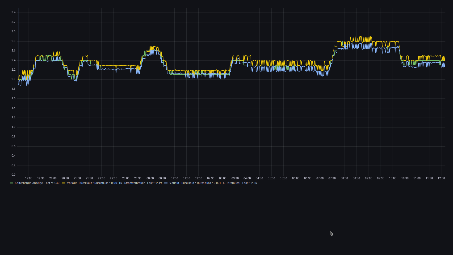

Ach so... War das das Thema der Berechnung der Kälteleistung? Ja, das scheint wirklich nach der Besagten Formel zu gehen. Ich habe mir auch die Komponenten noch einmal angesehen. Einfache Wärmemengenzähler nutzen auch Vorlauf und Rücklauf Sensoren, was anderes scheint hier nicht verwendet zu werden. Hier mal eine Grafik mit dem Vergleich der berechneten zu angezeigten Werten für die Kälteleistung. Das passt so weit. Es gibt hier Rundungsfehler
Mehrfarbige Linien zeigen zeitlichen Verlauf von Kälteenergie, Vorlauf/Rücklauf und Durchfluss.

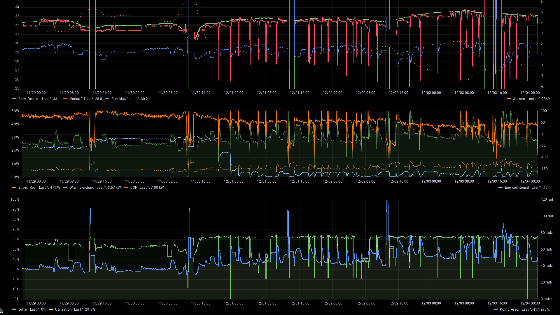

Hier mal auf die Schnelle ein Vergleich der letzten Tage. Direkt vergleichen ist hier schwierig, da sich auch die AT ändert. Ich werde mal bei höherer AT den Vorlauf langsam anheben und beobachten. COP ist mit realem Stromverbrauch berechnet. Nicht daran stören, dass COP mit kW angegeben ist, ich wollte keine zusätzliche Skala in der Grafik. Die Enteisungsvorgänge muss man sich noch wegdenken.
Dreiteiliges Zeitreihendiagramm: Durchfluss, Vorlauf/Rücklauf, Außenlast; Strom, Wärmeleistung, COP.
