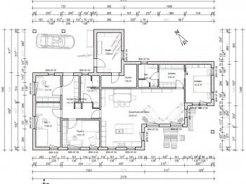

Ich habe mal den Ansatz aus den Grundrisseinpassungen weiterverfolgt.
37371
37372

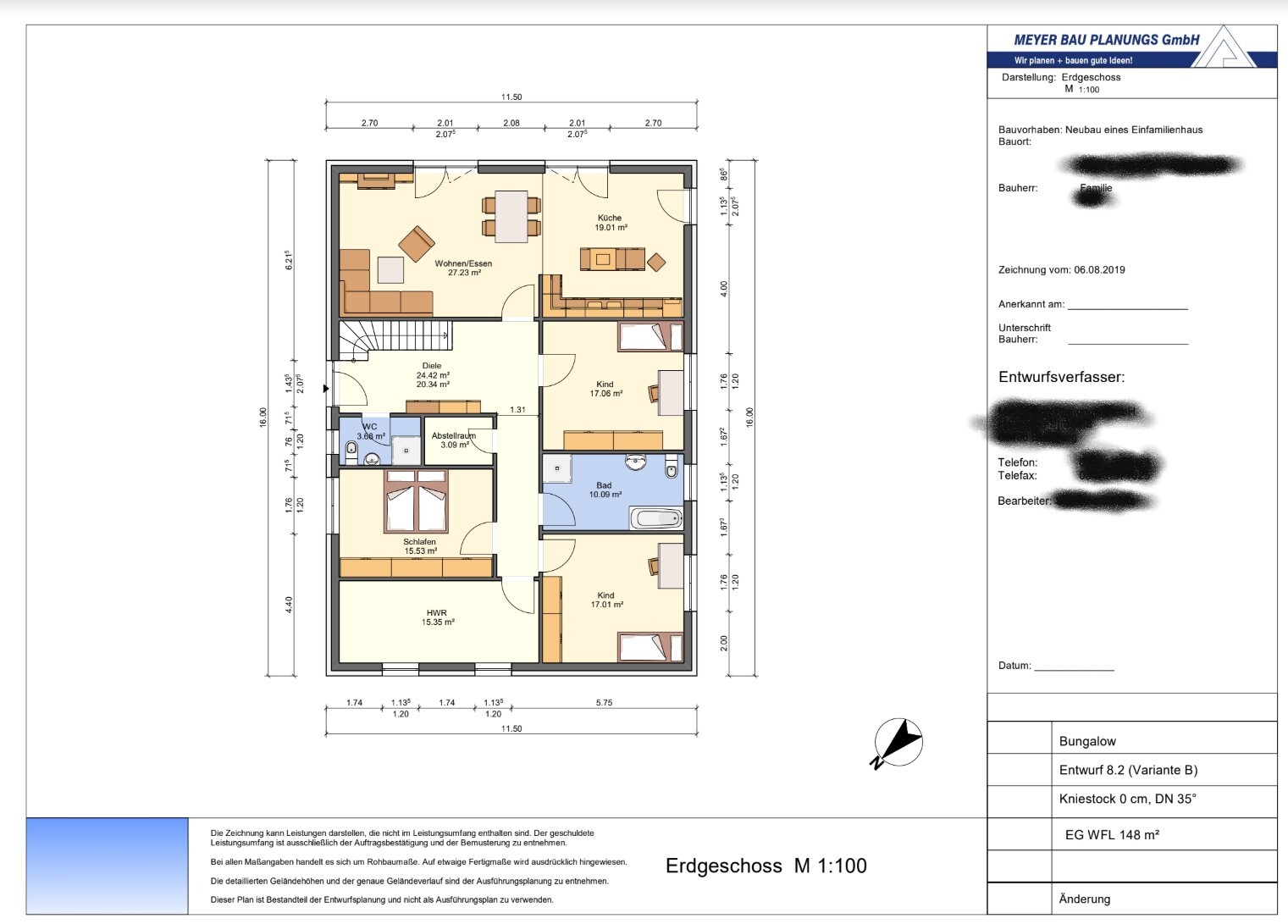

Ende April 2019 haben wir ein Grundstück (Grundstücken. Nr. 10) reserviert und begonnen mit der grundrissplanung. Das Grundstück ist Bauträger gebunden und leider hat sich der Planer nicht als der kreativste (und mich eingeschlossen) herausgestellt. Vorletzte Woche hatten wir wieder einen Termin mit dem Bauträger und haben über die oben genannten 3 Varianten gesprochen. Wir haben uns dann für eine Variante entschieden und möchten diese weiterverfolgen. Dazu haben wir jetzt einen Entwurf bekommen, der aber mit Sicherheit noch verbesserungswürdig ist.
Aus diesem Grund möchte ich den Grundriss hier erneut zur Diskussion zu stellen und hoffe auf Feedback / Ideen / Anregungen / Tipps. Vielleicht seht ihr auch (wieder) direkt Dinge, die "gar nicht gehen" bzw. nicht alltagstauglich sind. Ich selbst habe auch schon ein paar Sachen gesehen die ich ändern würde, da wir wahrscheinlich eh noch einiges verändern habe ich meine eigenen Verbesserungsvorschläge erst mal nicht weiter in den Grundriss einbringen lassen. Auch haben der Planer und ich noch nicht über Türen und Fenster gesprochen.
Anbei erneut der ausgefüllte Fragebogen.

Was gefällt besonders? Warum?
-Im Bereich der Garderobe und hinter der Treppe sollte genug Platz vorhanden sein um Jacken, Schuhe, ect. zu verstauen.
-Kinderzimmer haben eine angenehme Größe und sind praktisch gleich groß.
-Wohnzimmer/Küche nah am Eingang und auch Garage
-Abstellraum hat eine gute (zentrale) Lage
Was gefällt nicht? Warum?
-Garage / Carport sehr weit hinten (damit könnte ich aber vermutlich leben)
-Hauswirtschaftsraum vergleichsweise groß und lang
-Küche aus meiner Sicht etwas zu groß
-Wohnzimmer hat nur die gewünschte Minimalgröße und könnte 5m² mehr vertragen
-Hauptbad liegt zwischen beiden Kinderzimmer und die Lärmbelästigung beim Duschen und Benutzung der Toilette sollte vermutlich sehr hoch sein
-Hauptbad könnte minimal größer sein
-zwischen Garage und Grundstücksgrenze entsteht eine tote Fläche wo vermutlich später das Unkraut wächst. Hat da jemand eine Idee wie man dem entgegen wirkt?
-die Garage ist aktuell mit 9m Länge geplant, davon soll 6m für die Garage sein und 3m für einen Geräteraum. Die aktuelle Position direkt hinter der Garage finde ich nicht optimal

Das Hauptbad liegt zwischen den Kinderzimmern. Wie können wir die Lärmbelästigung auf ein Minimum reduzieren?
Stellt euch vor ich fahre mit einem Skoda Superb in die Garage. Da die Garage an der Grundstücksgrenze sitzt und die Einfahrt zwischen Haus und Grundstücksgrenze schmaler wird muss ich leicht schräg reinfahren. Bereitet das im alltäglichen Leben Probleme? Siehe auch Bilder.
Eine Bauwichgarage, ich vermute mal Beton in ca. 280 cm Innenbreite, wird mit dem Superb in schräg schon gedämpft vergnüglich. Entweder Deine Frage war nur hypothetisch und der Superb mag in Wirklichkeit wohl doch nur ein Octavia sein, dann ist es weniger "dramatisch"; oder der Superb ist ernst gemeint, dann nimm´ die Garage etwas größer (oder dreh´ sie grenzparallel, dann wird eben der Carport nach hinten etwas breiter). Letzteres vermeidet dann das Schmuddeldreieck zwischen Garage und Grenze, und schafft im Carport ein bißchen Platz für Fahrräder, eine Regentonne oder dergleichen.
Also, grundsätzlich machbar. Besser als alles andere.
Mich würde stören, dass jeder Schlafraum irgendwie Kontakt zu ner Wasserleitung hat. Aber wer weiß, vlt. ist das zu vorsichtig von mir gedacht.
Bevor ich anfange und zB. zu einer Doppeltür zum Allraum rate und die Kinderzimmer-Tür nach planunten zu verschieben, würde ich dennoch versuchen, mal die Raumaufteilung etwas zu würfeln, um einen noch besseren Ablauf zu bekommen.
- Eventuell also Schlafzimmer nach planoben, Allraum als L-Form, Kinderzimmer nebeneinander usw. hab aber leider keine Zeit, das weiter zu denken.
- Eventuell nach Ziehen der Kinderzimmer-Tür oder Raumwürfeln den Allraum etwas weiter zum Flur öffnen. Das muss man aber individuell betrachten.
j.bautsch
stimme ypg zu, die Raumaufteilung könnte besser sein und fände ein L beim allraum auch besser.
zu @WilhelmRo die Küche funktioniert so eh nicht da die abstände der Insel zur Zeile zu klein sind und die Insel auch nicht tief genug ist, so ergibt sich der "leere" Raum dann eh nicht mehr sollte also nach einer vernünftigen küchenplanung (mit der ich wirklich frühzeitig anfangen würde) nicht mehr so leer sein
