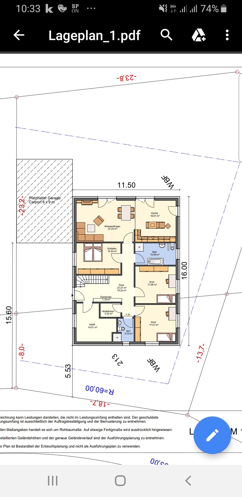

Wenn ich nur auf das Baugebiet gehe dann sieht man das die Straße keine gleichmäßige Kurve ist.
Faszinierend. Du glaubst es immer noch nicht!?
Wenn Du schon Aussagen zur Geometrie mit dem WebAtlasDE begründest, bliebe immer noch der Widerspruch bei anderen Straßenseite, die dort ebenfalls Knicke aufweist, im Bauträgerplan aber als schöner Kreisbogen mit dem angegebenen Radius von 53m dargestellt ist.

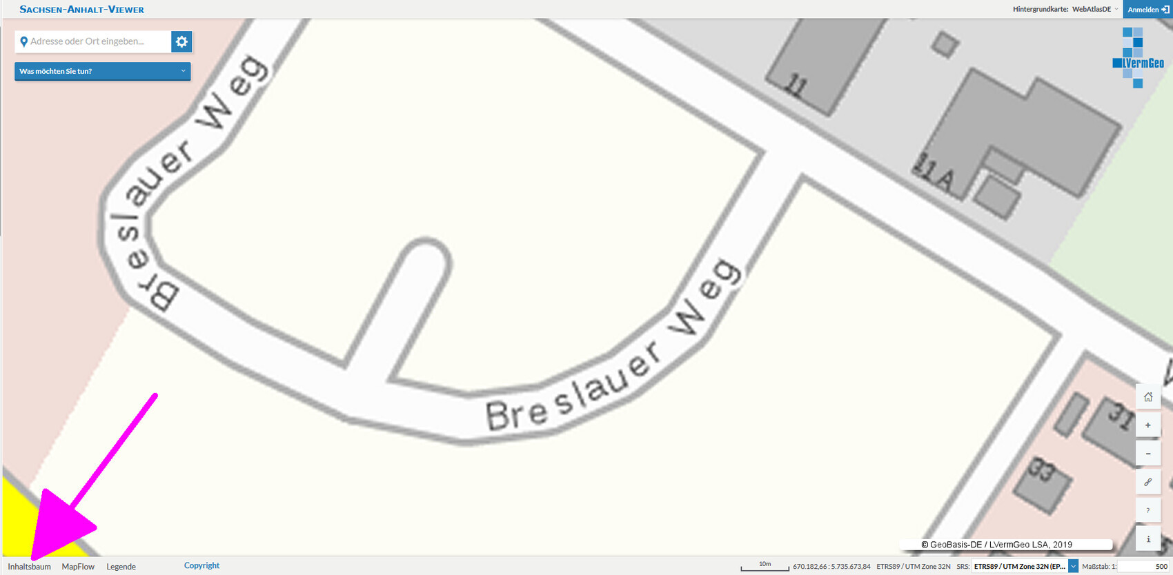

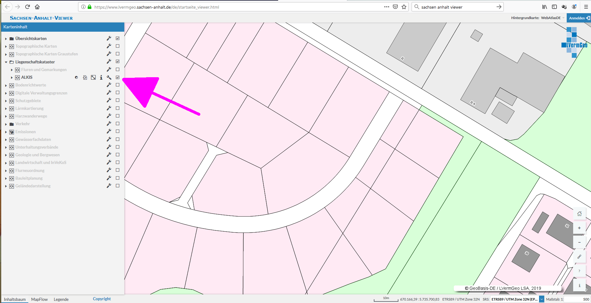

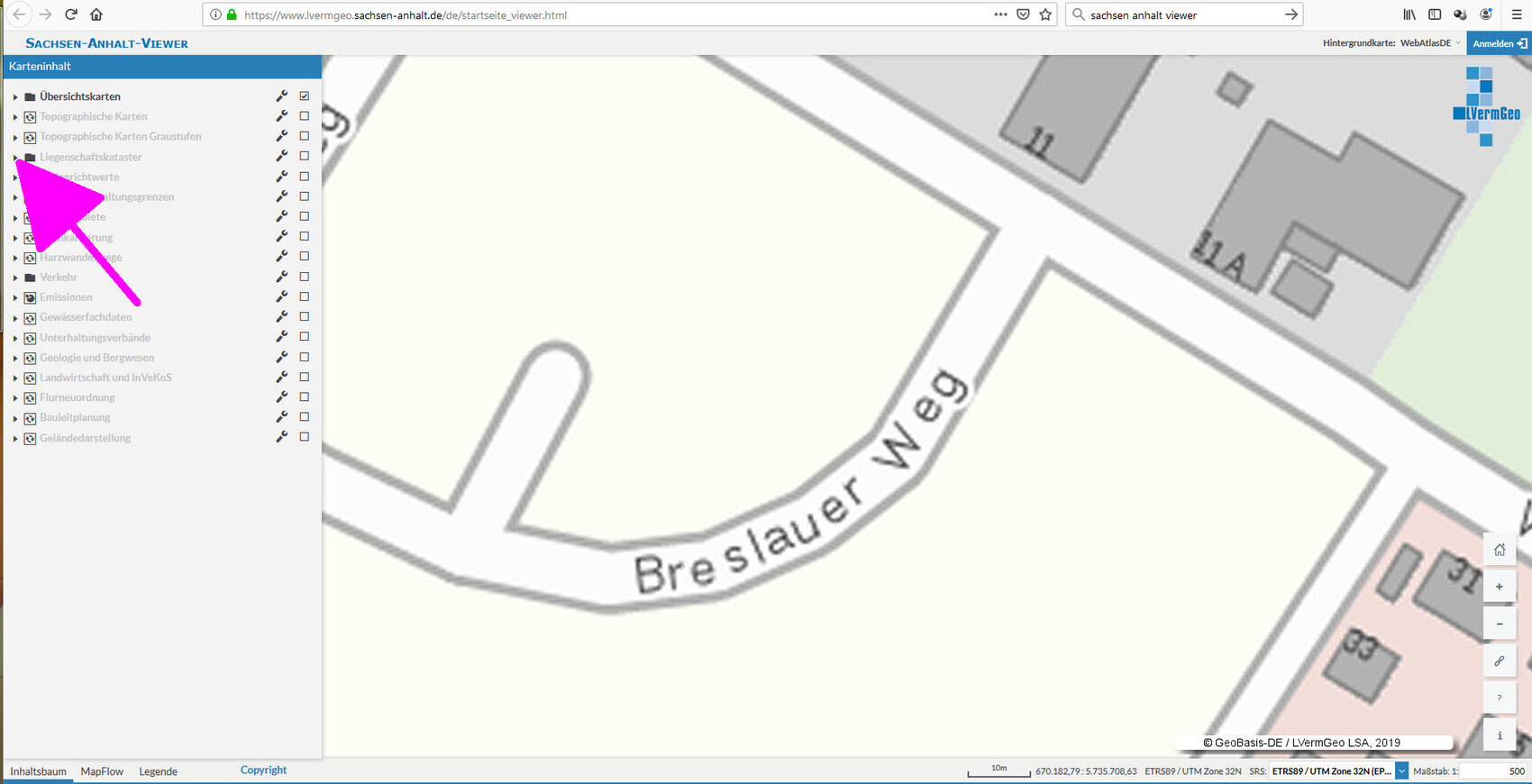

Kannst du mir mal zeigen wie du den Sachsen-Anhalt Viewer ausgefüllt hast?
Gerne:
Kartenansicht mit Breslauer Weg; umliegende Flächen, pinker Pfeil unten links markiert.
Kartenansicht des Sachsen-Anhalt-Viewers mit pinkem Pfeil auf der linken Inhaltsliste und Straßennamen.
Kartenansicht Sachsen-Anhalt-Viewer: pinke Parzellen, Pfeil markiert eine Parzelle am Straßenverlauf

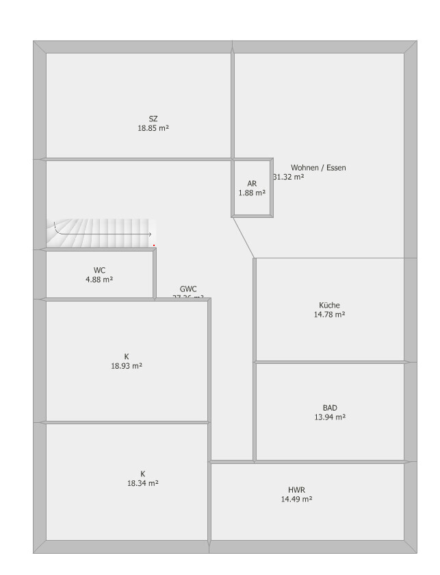

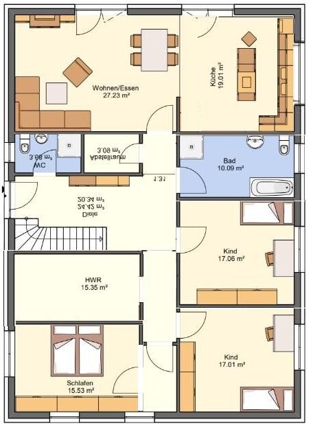

Ich hab die Entwürfe hier noch mal zusammen gesammelt. So richtig gefallen tut mir da ja keiner (außer meinem natürlich, den ich mal weglasse ). Größtes Manko der meisten Entwürfe ist m.E. die schlechte Zonierung von Privatbereich und Wohnbereich. Wenn ich Gäste habe, ist es doch nicht so genial, wenn diese erst am Schlafgemach oder dem Familienbad vorbei müssen, um ins WZ zu kommen. Und mit Kindern hat man Gäste - ziemlich oft sogar.
Außerdem will man doch beim Eintritt kurz die Sachen abwerfen und im nächsten Schritt sollte sich das Haus einladend mit dem Wohnbereich öffnen. Das find ich bei Yvonne noch ganz gut gelöst, beim Rest löst es bei mir eher so ein Bürohausfeeling aus.
Leider liegen bei Yvonne die Kinderzimmer im dunklen Norden und der Einfahrt - da sie sonst wieder am Diskoraum anliegen. Der Abstand dürfte hier aber m.E. sowieso nicht ausreichen, wenn die Kinder schlafen wollen.
Nun, irgend eine Kröte muss man ja immer schlucken und gestorben ist daran auch noch keiner. Bin jedenfalls gespannt, was hier am Ende rauskommt.

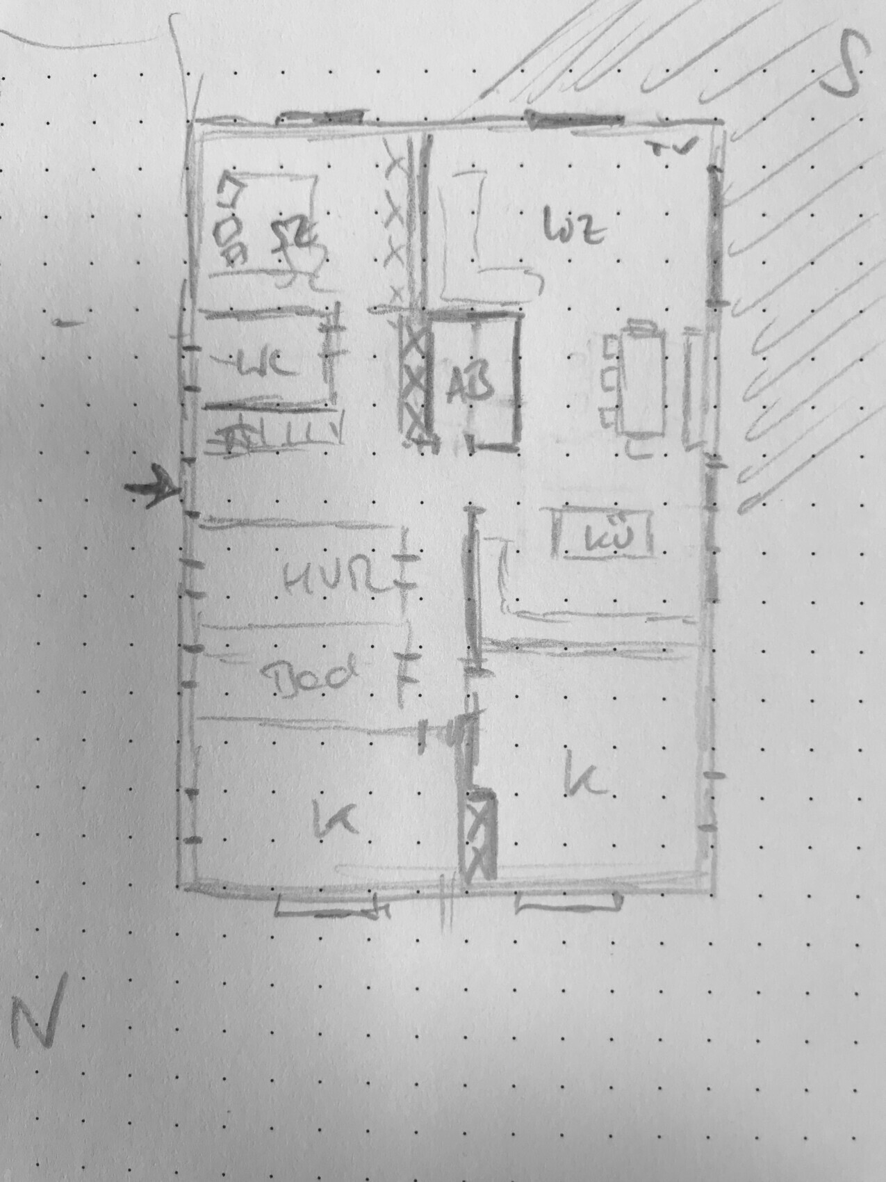

Den Grundriss von ypg hatte ich falsch verändert. Hier das Original von ihr...
Handgezeichneter Grundriss eines Hauses: Zimmer, Flur, Treppenhaus und Türen.
In deinem Grundriss finde ich das Wohnzimmer sehr klein. Der Rest gefällt mir sehr gut. Insbesondere die Lösung mit der Garage ist top.

Anhang anzeigen 37480 Anhang anzeigen 37481 Anhang anzeigen 37482
Ich kriege das Grundstück nur zusammen mit dem Haus. Wenn es mein Grundstück wäre dann wüsste ich auch die genauen Maße und Größe. Um ehrlich zu sein habe ich mich da auch auf den Bauträger verlassen das ich die genauen Maße habe.
Nach den jetzigen Bildern von dir glaube ich es schon.
Danke für die Erklärung.
Ich habe keine Kinderzimmer in den Norden gelegt, noch ist mein Entwurf dabei

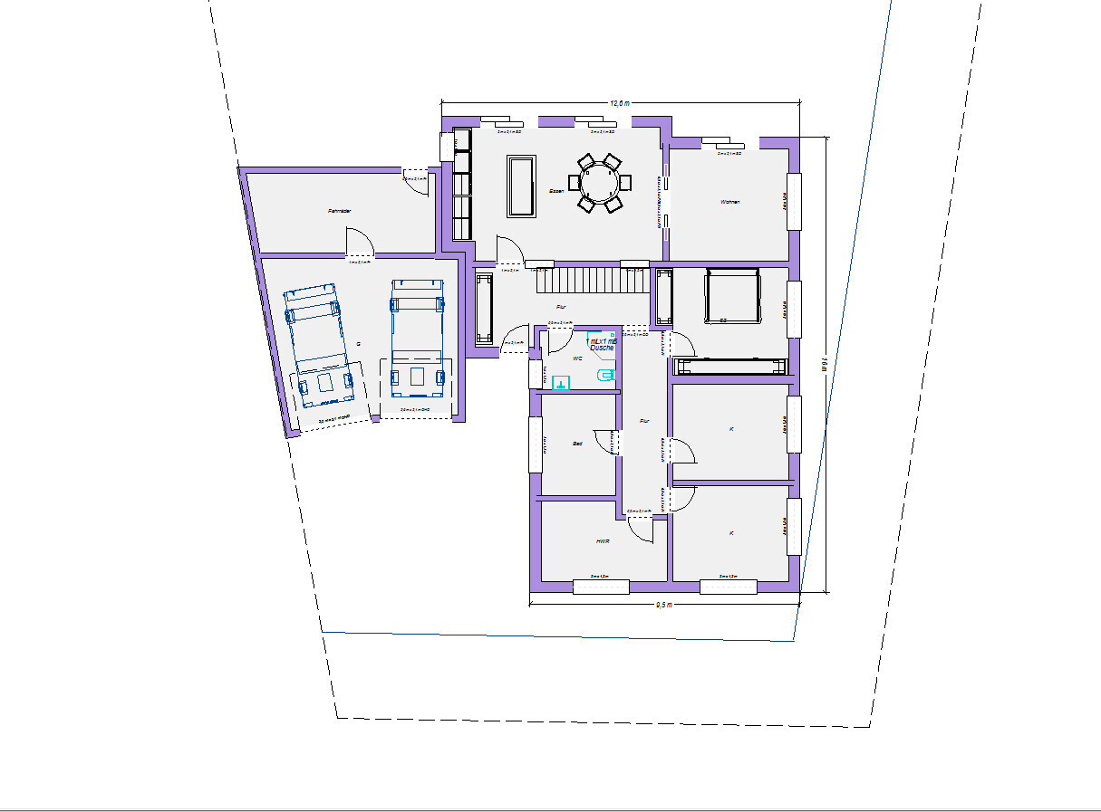

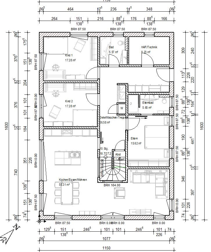

Ich würde einfach mal das Haus mit einer genormten Garage schräg setzen, das heisst, an die nördliche Grundstücksgrenze parallel. das hat dann den Vorteil, dass Du noch mehr Westsonne in den unteren Hausteil bekommst und sich ein interessanteres Terrassenbild im Süden ergibt.
Zu Kinderzimmern im Norden oder Süden:
Pauschal ist da gar nichts zu sagen: Süd- und Westräume sind vom Tageslicht behaglicher, keine Frage. Aber wenn das Südfenster gerade mal 10 % Fensterfläche hat, dann wird das Nordfenster mit 20% sicherlich toppen.
Aber mal ehrlich: zwei gleiche Zimmer: das eine im Norden mit Pastellfarben gestrichen, helle Möbel und Teppich, das wenig ausgesuchtes Spielzeug ist weggeräumt // das andere im Süden, weiße Wände, dkl-blauer Teppichboden, der Rest bunt und durcheinander, Elsa trifft auf DiddleMaus... welches ist behaglicher?
Chrisi1906
Du meinst so? Das ist ein Vorschlag aus einem alten Entwurf. Also ignoriere die Raumaufteilung. Wie du siehst muss das Haus dann ein ganzes Stück nach vorne.
Grundriss eines EFH: Wohnzimmer/Essen, Küche, Schlafen, 2 Kinder, Bad, WC, HWR, Carport.
