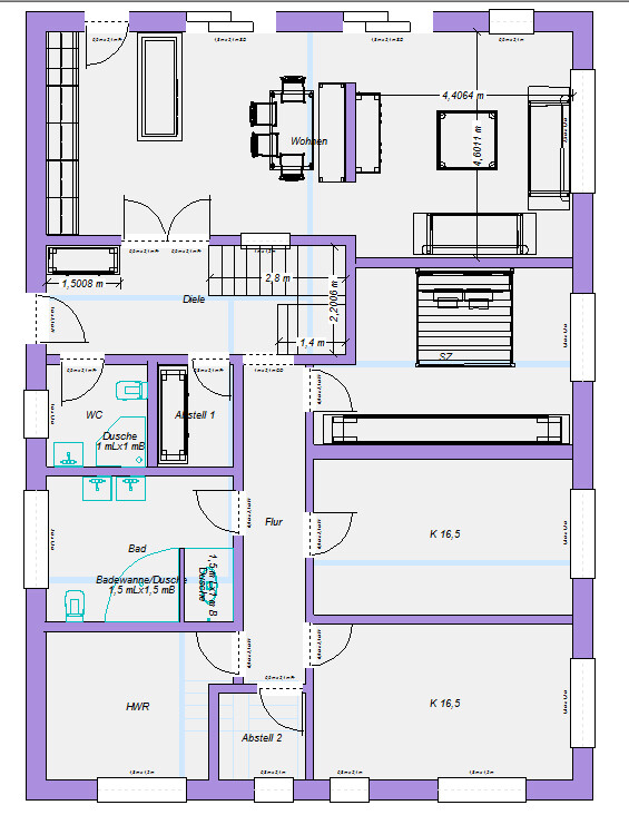

Muss gestehen, dass ich die Terrasse auch eher planoben im Südosten sehe. Das Grundstück ist zwar trapezförmig aber dennoch eher schmal und lang. Am Zaun sitzen ist nicht schön, nach hinten ist dagegen noch gut Platz. War auch ein Grund, die Wohnräume alle nach oben zu packen. Mit der Treppe müsste man schon genauer schauen. Bei Yvonnes Entwurf ist die Erschließung des OGs natürlich optimal einfach. Auch ein Grund, über ihren Grundriss nachzudenken.
Bei Kahos Entwurf passt eine 2-fachgewendelte, also Standardtreppe am Ende ihres Entre-Flures, wo ein Schrank eingezeichnet ist.
Du meinst so?
Grundriss eines Hauses: Wohnzimmer, Küche, Flur, Diele, Bad, WC, Dusche, HWR, Abstellräume.
Ooaaah, das ist sehr Knapp. Da kommts dann echt auf die Deckenhöhen an. Bei 2,60m und 2,90 Geschosshöhe lande ich bei 18,12 S-Höhe und 25,94 Auftritt. (Treppe ist kein Podest - Programmfehler)
Der Garderobenschrank ist dann nur noch 1,50m breit und im WZ musste ich 20cm nachlassen.

Bei der Diskoanlage und der Angst vor Waschmaschinenlärm wird das ganze wohl auf Kalksandstein hinauslaufen. Hattest Du jetzt schon einen GU und würde der das überhaupt anbieten?
Mit Nachbarn habe ich kein Problem. Für mich macht es nur keinen Sinn die Terrasse um die Ecke zu planen wenn ich von der Garage meines Nachbars einen dicken Schatten auf der Terrasse habe. Also auf der Eckseite.
Bei Südwesten? Beschäftige Dich mal mit den Sonnenverlauf. Da gibt es eine Website... es ist immer ein Unterschied... aber nicht zur Terrassensaison. Da wird so manches über - bzw unterbewertet.
ird vermutlich selbst die Eckseite der Terrasse nicht ausreichend Licht im Hochsommer haben. Aber auch damit kann ich leb
Licht wirst Du haben. Außer Du willst nächtens dort sitzen
Da wir durch die Kinder aber auch am Wochenende früh aufstehen hätte auch eine Terrasse nah an der Küche ihren Reiz.
Die Terrasse hat auch abends seine Berechtigung an der Küche, da ihr ja dort sitzt und grillt und esst und trinkt.
Ich gehe von einer Hecke aus. Ich gehe auch von der Nutzung des „Vorgartens“ aus
