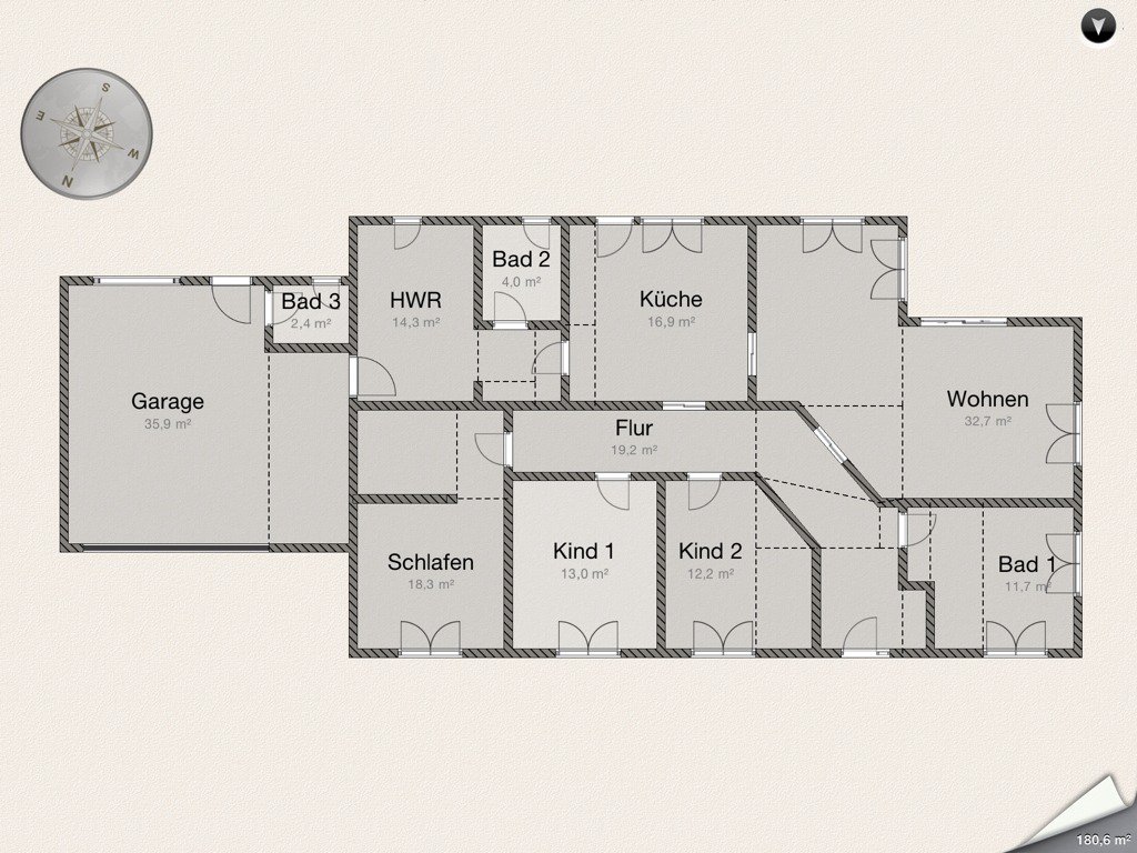

erst einmal vielen Dank für dich doch recht konstruktive Kritik an meinem Grundriss. Es ist eben doch nicht so einfach wie ich es mir dachte. Aber das motiviert mich weiter daran zu arbeiten und die hilfreichen Tipps umzusetzen.
Als größten Schwachpunkt habe ich die Lage des Hauswirtschaftsraum, sowie die Anordnung von ruhigen zu den lauteren Zimmer herausgelesen. Ebenfalls die Größe einiger Räume versuche ich entsprechend anzupassen.
Zu den gestellten Fragen noch folgende Antworten:
- einen Keller wird nicht geben, die gesamte Technik, muss auf dieser Ebene einen Platz finden
- das WC in der Garage soll dazu werden um bei einem Aufenthalt im Garten nicht immer in die "guten Bäder" im Haus nutzen zu müssen,

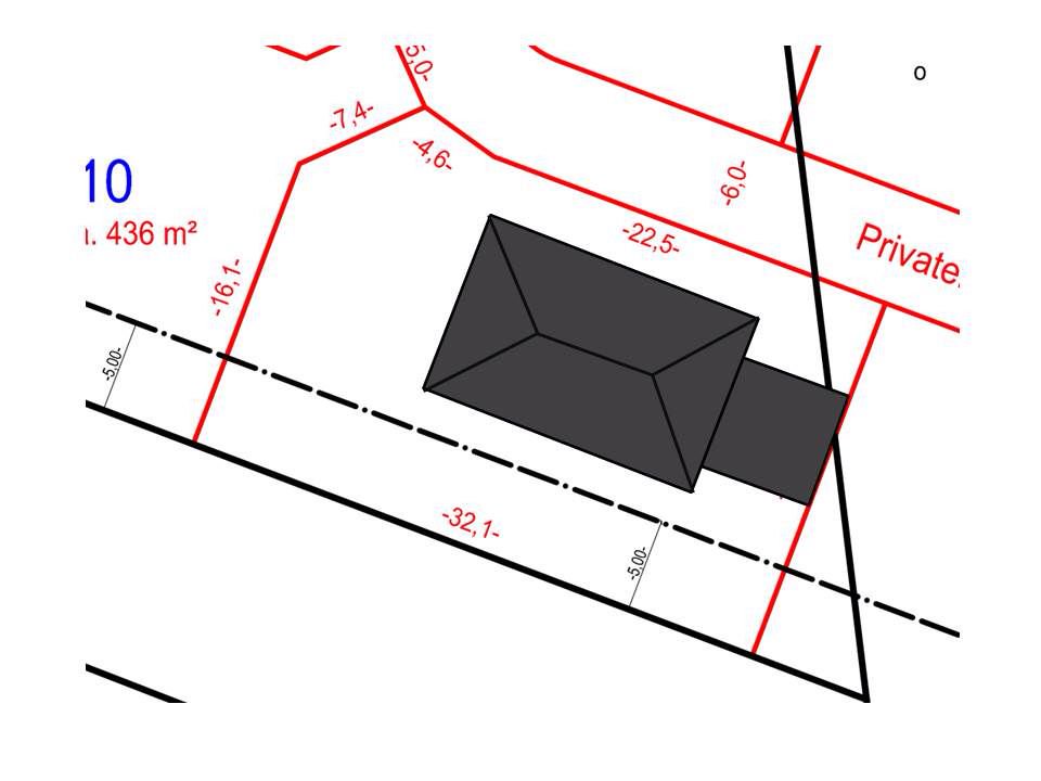

Als Anhang habe ich das Grundstück mit symbolhafter Darstellung der Gebäude angefügt. Gesamtgröße = 644qm
Grundstücksplan mit einem 3D-Haus, roten Abmessungen und Parzellenlinien sowie Randbeschriftungen.
Habt Ihr bei 644 qm so einen hohen Grundflächenzahl, dass Ihr Euch einen Bungalow "leisten" könnt?

Und was ist, wenn du den Hauswirtschaftsraum bzw die Technik unters Dach packst?`Dann muss der Hauswirtschaftsraum nicht mehr so groß sein.

Die Grundflächenzahl ist mit 0,4 festgesetzt. Somit sollte eine Bebauung mit Bungalow möglich sein. Für die Nebengebäude (z.B. Garage kann die Grundflächenzahl um 50% überschritten werden.
Meine Planung soll natürlich auch keinen Fachmann ersetzen. Ich will eben nur nicht diese Standardgrundrisse der Hausbaufirmen übernehmen. Bisher habe ich von den vielen Mustergrundrissen keinen gefunden welcher im Einklang mit unseren Vorstellung ist. Daher werden wir mit unseren eigenen Grundrissen die Hausbaufirmen aufsuchen, welchen diesen dann durch einen Architekten überarbeiten wird.
Bis dahin habe ich mir aber wieder neue Gedanken gemacht und versucht die hier eingebrachten Vorschläge einzuarbeiten.
Also dann mal wieder los mit euren Meinungen.

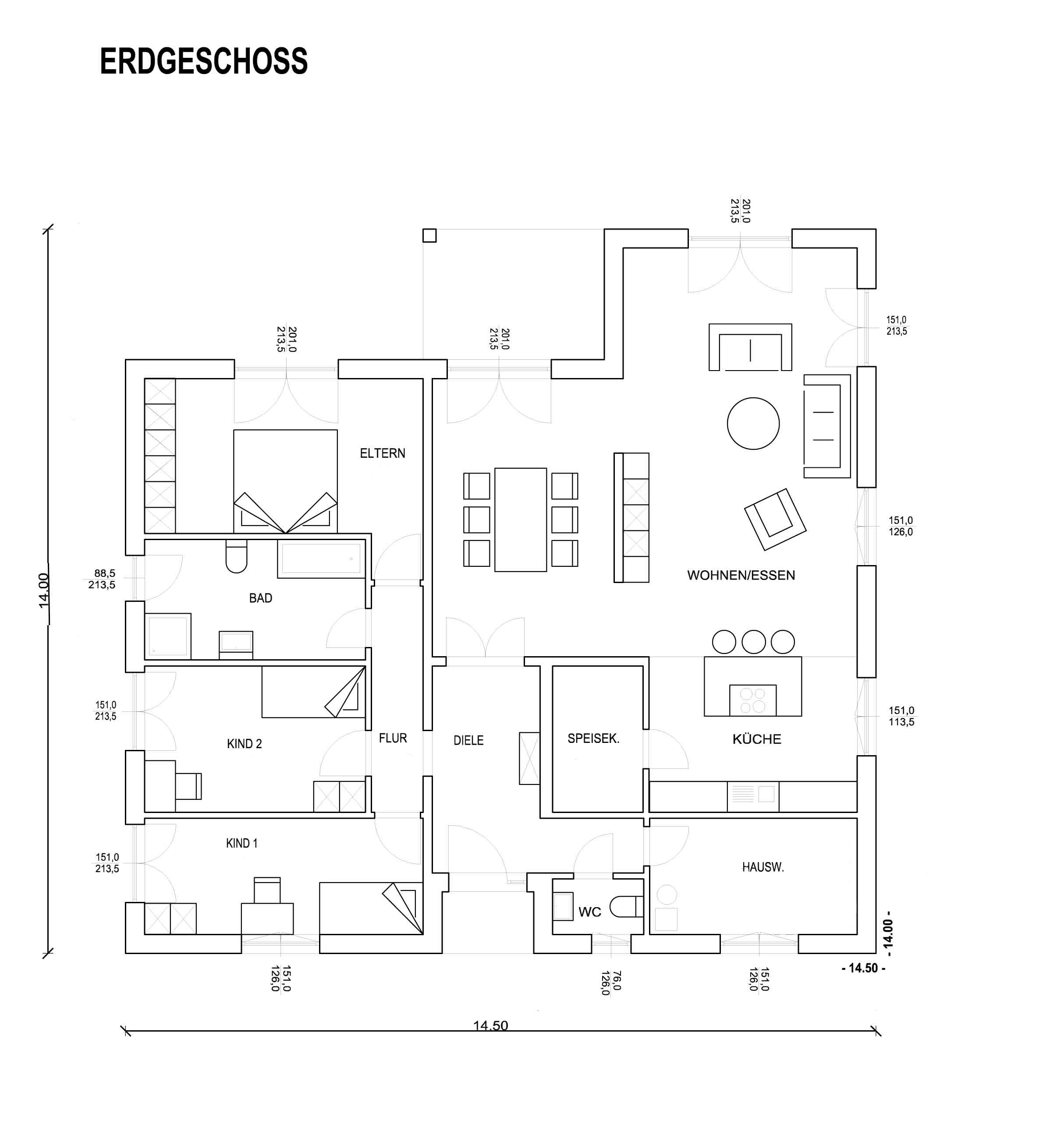

Ich habe gerade mal die Unterlagen meines Partners nachgesehen (er arbeitet, im Gegensatz zu mir, mit einem Massivhausanbieter zusammen) und darin den hier angehängten Grundriss gefunden. Da er so oder so frei im Netz zu gängig ist, kann ich ihn auch posten; er soll Dir zeigen, daß Raumaufteilung - aus Fachhand gezeichnet - einer andere Liga angehört; dabei ist der Grundriss noch nicht mal etwas Besonderes. Auch, wenn Du meinst, daß die Standardgrundrisse Dir nicht gefallen und das angehängte Beispiel mitnichten Dein Raumprogramm widerspiegelt, so zeigen sie doch in aller Regel, daß sich die jeweiligen Entwurfsplaner etwas dabei gedacht haben.
Bei allem Verständnis für Deinen Wunsch, am Entwurf Deines Bungalow teilhaben zu wollen - Du mußt doch (irgendwann) einsehen, daß Du an Deine Grenzen kommst ... es einen Grund gibt, daß der Beruf des Architekten seine Berechtigung hat ....
