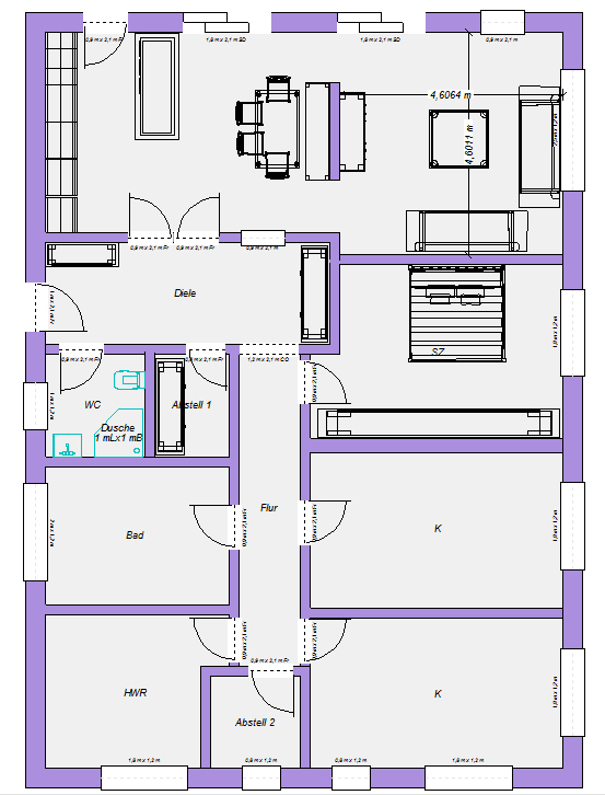

Yvonnes Idee müsste man noch mal ins Reine zeichnen (also richtig). Die find ich bislang am besten - weiß nur nicht ob das Bad und der Hauswirtschaftsraum sehr klein werden...
Hab ich versucht: Bad und Hauswirtschaftsraum werden Schläuche... vielleicht nachher noch mal...
äh .. seitenweise weist du auf die besondere Problematik deiner lauten Subwoofer hin, auf die Lautstärken von Waschmaschinen/Trocknern usw. und dann willst du bei dem Vorschlag die Subwoofer wieder mitten zwischen die Schlafräume packen?
Nein, das will er nicht.
Er will nämlich das WZ oben (hinten) haben
Ich selbst hätte aber lieber Wohnzimmer und Küche hinten.

In deinem Grundriss finde ich das Wohnzimmer sehr klein.
Das siehst Du falsch, vermutlich verwirrt Dich der großzügige Esstisch.

Ich würde einfach mal das Haus mit einer genormten Garage schräg setzen,
Wie auch immer, auf jeden Fall mit einer genormten Garage - ein evtl. Parallelitätenversatz versendet sich im Carport dazwischen weit günstiger.
Ceterum censeo: ein Bungalow ist eine Hausform, deren Domäne - vom Sonderfall rollstuhlfahrendes Familienmitglied mal abgesehen - das Paar mit abgeschlossener Familienplanung ist (egal ob man kinderlos ist, Kinder schon aus dem Haus sind oder die Bereitschaft ist, bei Kindersegen das Objekt zu wechseln). Aber ein Kinderzimmer-Platzbedarf im Erdgeschoss bringt eben automatisch zusätzliche Dachgeschoss-Grundfläche mit sich und ist damit selbst sein stärkstes Argument gegen einen Nichtausbau des Daches. Bei so kleinen Kindern (2 Jahre / 7 Monate) sehe ich auch noch eine ganze Weile ein gemeinsames Zimmer ausreichen und die Option, sie später in getrennten Stockwerken einander aus dem Weg gehen zu lassen (oder dann das Schlafzimmer nach oben zu verlegen), als erwägenswert.
