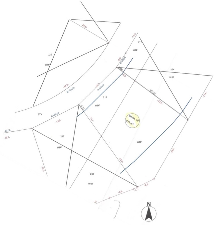

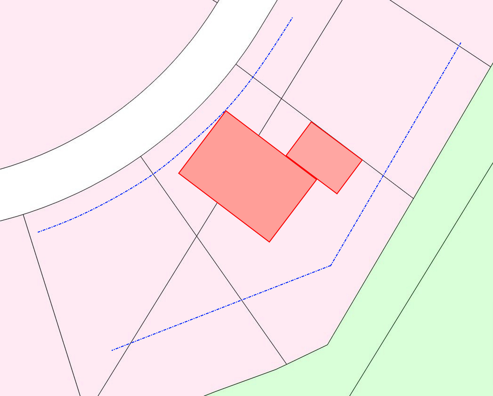

Ich verstehe nicht, wie man ohne einen vernünftigen Lageplan überhaupt planen kann? Du hast doch gar keine gerade Grenze zur Straße. Wieso richtest du das Haus dann "parallel" dazu aus. Und auch die Baugrenze ist ein Kreisbogen, der bei der Platzierung berücksichtigt werden will.
Hier mal die Variante mit 6m*9m Doppelgarage.
Schau dir noch mal die Grafik unten an. Da sieht man das die Grenze vorne gerade ist. Warum das im Bebauungsplanung eine Kurve ist kann ich mir auch nicht erklären.
Grundstücksplan mit Grenzlinien, Maßen, WBF-Markierungen und Nordpfeil.
Escroda
Ja, und wo kommt die Grafik her? Grundlage meines Lageplanes ist die aktuelle Liegenschaftskarte aus dem Sachen-Anhalt Viewer. Dieser Geometrie vertraue ich mehr, da sogar in deinem Plan R=60,00 steht und dennoch eine Gerade gezeichnet ist. Und auch die Darstellung der hinteren Baugrenze hat nichts mit dem Bebauungsplan zu tun.
Die Grafik habe ich vom Bauträger. Ich werde beim Bauträger mal nachfragen warum es da Unterschiede gibt.

Real passt sie nicht. Das Haus ist zu breit
