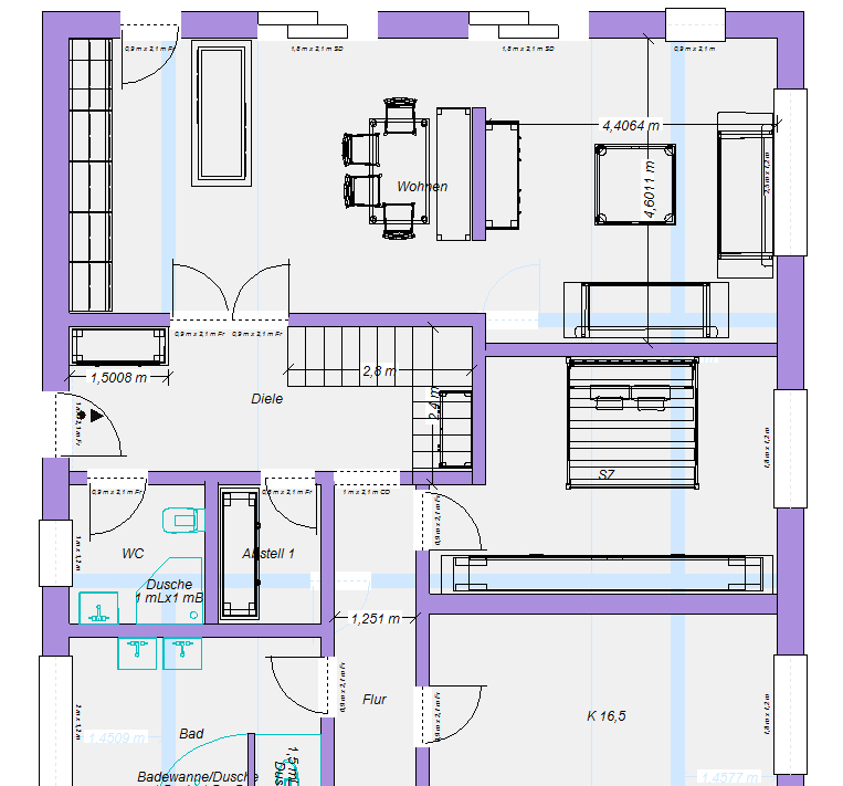

Ich glaube das hier ist ein Entwurf mit dem wir gut leben können.
Einzige Nachteile die ich momentan sehe sind.
-Küche links statt rechts
-Diele hat zu wenig Licht durch die schmale Tür (Vielleicht kann man hier mit einer Glastür was machen)
-der Platz für die Treppe sollte nicht so knapp bemessen sein (wie gesagt wir können auch auf 16,5 x 12m gehen)
-Wohnzimmer könnte ein paar m² mehr gebrauchen (aber wir können damit durchaus gut leben!)
-2. Abstellraum ist eigentlich unnötig, da wir unter dem Dach genug Abstellfläche haben.
Vorteile:
-Alle Räume die eine Wasserleitung haben sind links
-Privaträume rechts und ohne Angrenzung an Räume die Lärm verursachen können. Schlafzimmer an WZ ignorieren wir mal, da meine Frau und ich meistens gleichzeig schlafen gehen.
-kurze Verkehrswege
-u.v.m.

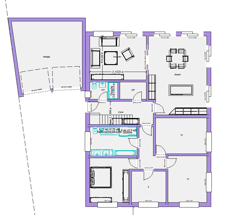

Der hier ist auch gut.
Grundrissplan eines Einfamilienhauses mit Garage links, Wohnzimmer, Küche, Bad und Schlafzimmer.
Nachteile:
-Hauswirtschaftsraum zwischen Schlafzimmer und Kinderzimmer. Was haltet ihr davon Waschmaschine und Trockner in dem Fall in den AR zu legen? Das müsste die ganze Sache entschärfen, jedoch hat man dann den "Lärm" am Wohnzimmer
-Bad am Schlafzimmer
-Diele wenig kaum Platz für Garderobe (nur unterhalb der Treppe)
-relativ kleines Wohnzimmer aber damit können wir leben
Vorteile:
-Essen, Küche rechts, in der Nähe der Terrasse
-L Form von Wohn, Essen und Küche gefällt besser als oben
-u.v.m.
