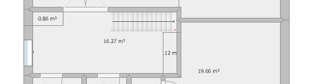

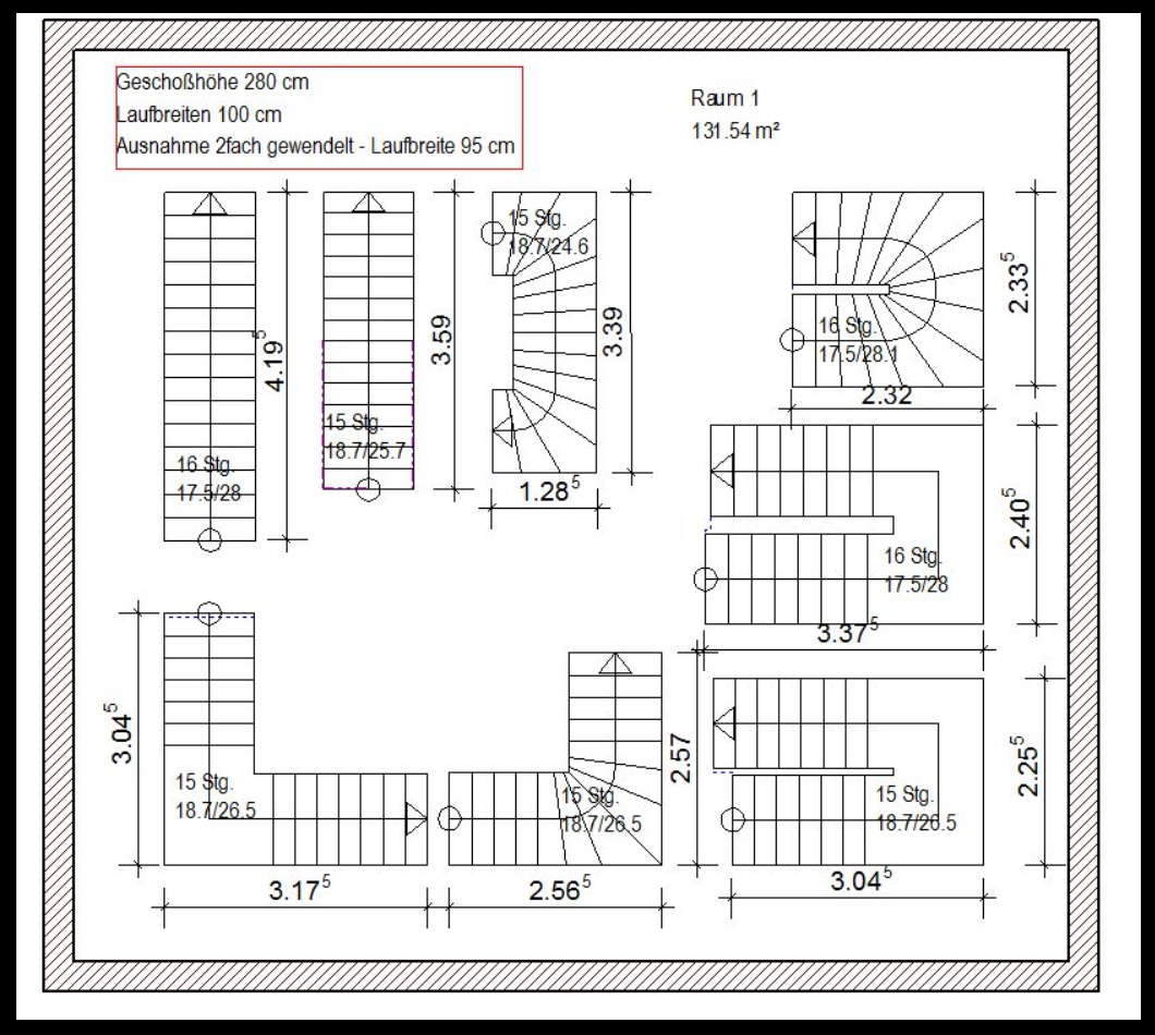

Ich habe eine Frage zu den Treppen. Im Forum sind folgende Treppen aufgelistet. Es gibt aber noch viel mehr Treppen bei Roomsketcher. Sind die Treppen die unten aufgelistet sind die gängigsten?
Grundriss eines Innenraums mit Treppen und Maßangaben, Raum 1 131,54 m2.
Bei Roomsketcher gibt es eine gerade Treppe mit 14 Stufen, breite 90cm und Länge 300cm. Wenn man das Haus minimal länger macht würde die gut in den Flur passen.
Wen interessieren Treppen bei Roomsketcher, Minecraft oder Moorhuhn ? - Du brauchst eine, um zwischen den Stockwerken zu wechseln; erst willst Du alles auf einer Ebene (also ohne Treppe) und jetzt gibt es Präferenzen, was ihre Form anbelangt ?
