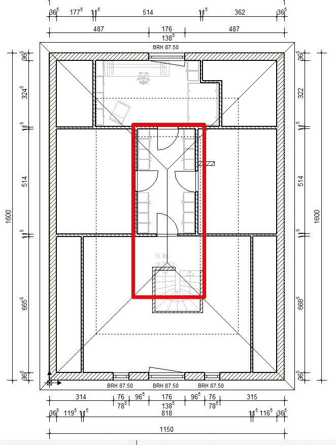

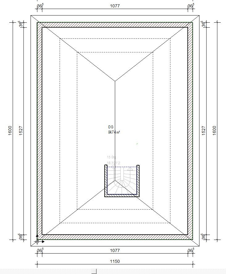

Zunächst mal Walmdach .. hast du schon mal über die Neigung nachgedacht? Und, was da an Raum entsteht und wie schlecht der unter dem Dach zu belichten ist?
Beispiel 38° an den Längsseiten, 45° an den kurzen Seiten
Anhang anzeigen 37426 Anhang anzeigen 37427
ergibt folgenden möglichen Grundriss
Man sieht die 1m- und die 2m Linie. Um noch halbwegs eine schöne Beleuchtung zu haben, müssten Dachfenster ca. an der 1-m-Linie gesetzt werden.

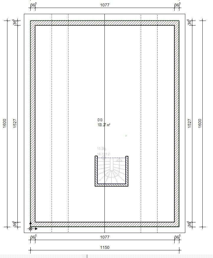

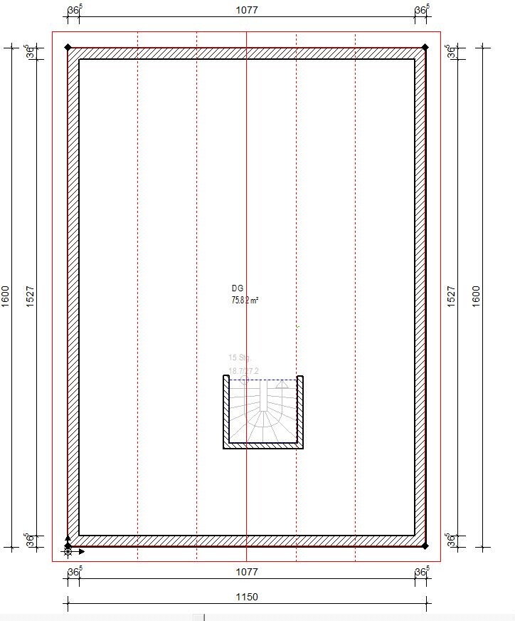

Zum Vergleich mal Satteldächer, dabei habe ich bewußt die "Löcher", die über eine normale Geschosshöhe hinausgehen, gelassen.
38° Neigung
Anhang anzeigen 37432 Anhang anzeigen 37433
führt zu über 100qm Wohnfläche
28° Neigung
Anhang anzeigen 37430 Anhang anzeigen 37429
führt zu immer noch 75 qm Wohnfläche
Ich würde daher die Wahl Walmdach noch mal sehr genau überlegen.

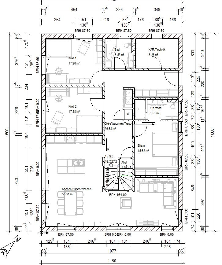

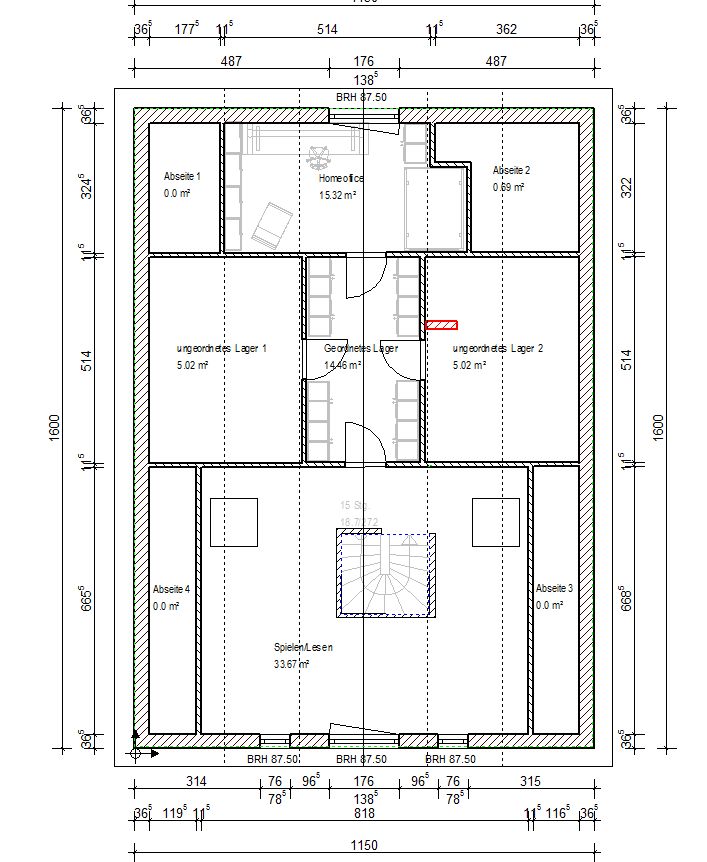

Auch würde ich den Eingang nicht so weit nach hinten legen ... generell bin ich ja immer noch Fan der längeren, dafür aber schmaleren Variante, wenn es aber nun mal 11,5x16 m Außenmaß sein sollen, hier noch mal ein Versuch von mir.
Keine Garage .. nur ein "Schuppen" für Fahrräder usw. Die helle Fläche ist dann Carport-Überdachung. Grün bedeutet im Schuppen Eingangstür .. so sollte man halbwegs auch die Fahrräder dort hineinbringen.
Zusätzlich könnte auch ein Besucherauto noch davor stehen und hält noch genügend Abstand zum Eingang ein.
Anhang anzeigen 37439 Anhang anzeigen 37441
Wesentliche Punkte der Grundrisse:
  • Treppe weg direkt vom Eingang
  • Ausreichend Garderobenplatz am Eingang für Schuhe, Jacken etc. (ca. 350 cm)
  • Technik HAR ... hier passt dann eher mal noch der Kinderwagen oder so mit rein
  • kleines Bad für Kinder und Gäste mit Wanne, evtl. im Estrich reingesetzt, dann kann man in späteren Jahren da vielleicht auch eine bodentiefe Dusche integrieren
  • Flur genutzt für Waschplatz mit Waschmaschine/Trockner, darüber Arbeitsplatte zum Zusammenlegen, GEsamtbreite ca. 150 cm, davor Lamellenvorhang. Daneben Kämmerchen für Wäschesammlung. Dort könnte auch Vorrat Toilettenpapier etc. sein. Eben erreichbar von allen Privaträumen.
  • Elternschlafzimmer mit "Masterbad" ... bodentiefe Dusche, 2 Waschbecken, 25 cm tiefer Stauraum für Kosmetika etc.
  • Treppe am Flurende mit Stauraum darunter für Staubsauger, Wischer, kleine Küchenvorräte wie Getränkekisten etc. Zentral im Haus gelegen. Die Treppe hat mit Brüstungshöhe 165 cm Fenster Richtung Wohnen/Essen .. so kommt Licht in den Flur
  • Dann Kochen/Essen/Wohnen, mit großer Insel, großzügigem Platz für Esstisch (eingezeichnet 100x200 cm) und der ruhigen Ecke für Sofa/TV/Sound, der dann keinen mehr stört, weil Richtung Eltern auch noch die Kleiderschränke stehen.
  • OG Richtung Südosten offener Spielraum mit ca. 110 cm hoher Brüstung um die Treppe, 2 Dachfenster und die Fenster Richtung Südosten.
  • Dann der "Ordnungsgang mit 4 Schränken a 2m, auch 2 m hoch, so etwas bekommt man immer mal günstig und hier kann dann alles verstaut werden, was sich gut in Schränken verstauen lässt. Sondergarderobe, Jahreszeitendeko, Spiele, Akten usw. Rechts und links davon "Lagerraum ungeordnet", also eher so Sachen wie Skier, Koffer, Surfboard und was einem sonst noch so einfällt.
  • Richtung Nordwesten dann das Homeoffice-Zimmer. Da würde auch ein Gästebett mit 140 cm Breite noch passen. Man kann von dort auch mal schnell den Paketboten informieren, wenn man nach dem Klingeln nicht schnell runterkommt .
  • Im DG würde ich (rot umrandet) Wasser/WC-Anschluss vorsehen. Durch Umgestaltung könnte man dort locker 4 Zimmer und ein kleines Bad unterbringen. Und da das Masterbad direkt untendrunter liegt, sollte das nicht so aufwendig sein.
Generell finde ich aber meine erste Variante immer noch sehr erstrebenswert. Da hatte ich Satteldach mit 22° geplant.
Wow, du hast dir echt Gedanken gemacht. Also an sich finde ich den Grundriss top. Nur eine Sache fehlt / stört. Wir hätten gerne in jedem Bad eine Dusche und in einem der Bäder eine Badewanne. Bekommst du das noch hin?
Wenn ich jetzt dem Bauträger / Planer sage das wir schon wieder alles wegwerfen ist es aber auch komisch / blöd. :-( Was spricht denn gegen meinen Grundriss?
