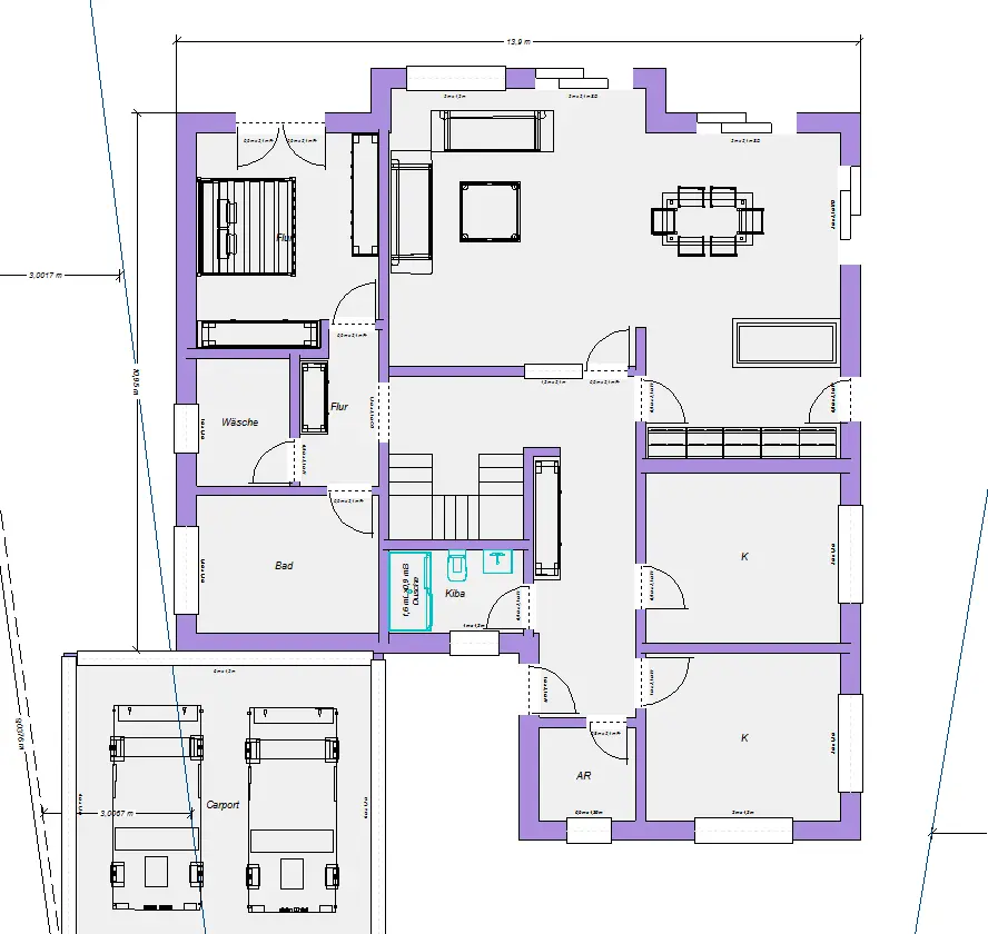

Ganz neuer Ansatz:
Querriegel mit Flachdachanbau.
- Technik oben
- Aufteilung nach Kidis und Elternbereich
- Platz unter Treppe könnte noch als zusätzlicher AR umgestaltet werden
- Erker im WZ natürlich optional
(Treppe ist keine Podest)
was noch fehlt:
- Lichtkonzept für die Flure muss genau überlegt werden - evtl. holt man noch welches vom Dach mit Spots.
- Fahrradschuppen muss extra gebaut werden - evtl. genehmigungsfreie Holzhütte?
Trotz der Breite sollte das Haus aufs Grundstück passen. Mir gefällt die Form richtig gut, toller Schnitt der Zimmer, Wohn, Essbereich, Küche prima.
Das die Garage vorne ist finde ich auch sehr gut.
Mindestens unter den Top 2 Grundrissen bei mir!

Ich habe insgesamt jetzt schon viele Grundrisse gesehen. Nicht nur hier, sondern auch beim Planer, Internet, ect. Ihr habt aber zweifelsohne die besten Vorschläge bisher gemacht. Ich bin gefühlt ein gutes Stück weiter als zu Anfang des Fred. Ich stell aber fest das ich von Tag zu Tag dazu lerne. Das macht mir Angst!
Wenn ich meiner Frau erklären kann welche Vorteile etwas bietet und sie keine großen Nachteile sieht, dann lenkt sie im allgemeinen auch ein. Wenn mir etwas besonders wichtig ist setze ich mich auch schon mal durch, aber ich möchte das sie sich auch wohlfühlt mit der Entscheidung.
Was muss ich bei der Dach- und Dachgeschossfrage noch klären? Was nach oben könnte und welche Art des Daches wir uns wünschen?
