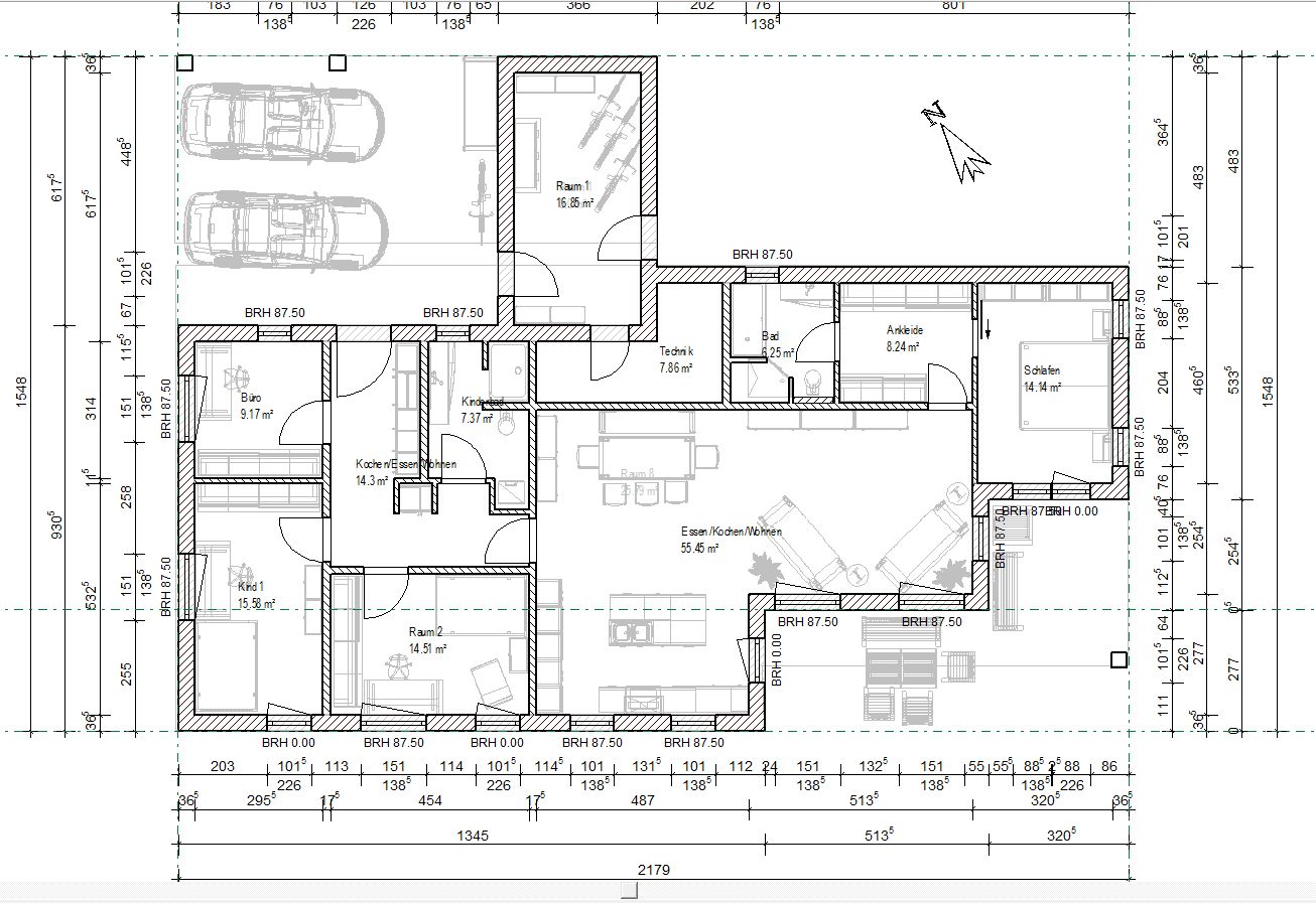

Ich stelle noch mal die Erschließung des Dachbodens in Frage ... und, wenn es denn dann ein Walmdach sein soll, meine Variante 1 noch mal mit 22° Walmdach und verbreitertem Carport/Abstellraum-Bereich.

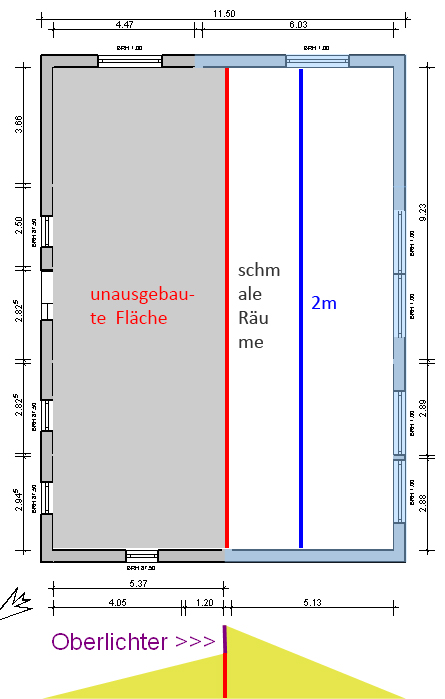

Siehe Zeichnung in Beitrag #154: diejenige mit dem Verlauf zwischen Hauswirtschaftsraum-Flur-Abstell-Schlafen einerseits und Kind-Kind-Kochess-Wohn auf der anderen Seite. Die zöge ich bis unter die Firstpfette hoch.
Ja, und das führt zu schmalen Räumen, die man sehr schlecht nutzen kann.
Grundriss: linke unausgebaute Fläche, rote Linie trennt schmale Räume, rechter 2m, Oberlichter.
Das Rote ist die "Firstwand", richtig? Du teilst den gut nutzbaren Raum unter dem First in 2 Teile ob nun gleich groß oder nicht - egal. Das blaue ist die geschätzte 2m Linie bei einem 35° Dach - was ja schon hoch ist. Da bleibt in der Mitte nichts bis wenig. Was genau versteh ich hier falsch?

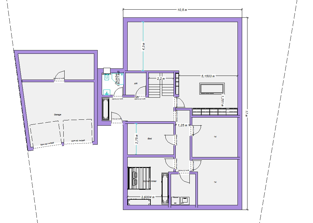

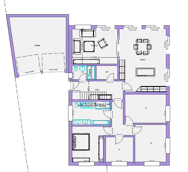

Die Wohnräume (Essen / Wohnen) gefallen mir so auch am besten.
Nachteile:
-Hauswirtschaftsraum zwischen Schlafzimmer und Kinderzimmer. Was haltet ihr davon Waschmaschine und Trockner in dem Fall in den AR zu legen? Das müsste die ganze Sache entschärfen, jedoch hat man dann den "Lärm" am Wohnzimmer
-Bad am Schlafzimmer
-Diele wenig kaum Platz für Garderobe (nur unterhalb der Treppe)
-Diele hat zu wenig Licht durch die schmale Tür (Vielleicht kann man hier mit einer Glastür was machen)
-relativ kleines Wohnzimmer aber damit können wir leben
Waschmaschine verlegen ist ne Option. Ich würde mir eher ganz leise Geräte kaufen. Hab ich mit meinen Kühlschrank auch gemacht
Beim Bad am Schlafzimmer habe ich die lautesten Rohre (WC, Dusche) schon an die andere Wand befördert. Die Wand zum Schlafzimmer würde ich vermutlich auch etwas dicker machen. Die Frage ist, wie sich die Badgänge so verteilen mit Kindern. Vermutlich seid Ihr die letzten im Bad?
Die Diele ist zu eng - hier braucht das Haus noch mehr Länge (was schon bald absurd wird).
Licht ist kein Problem - Neben die Tür kann man ein Glaselement setzen. Das kann ruhig vorm Treppenantritt sein. Tür selbst mit großem Glasteil.
Lass die Wand weg zwischen Wohnzimmer und Essbereich. Groß genug?
Aber vielleicht fängt man noch mal von vorne an. Hab da noch nen Gedanken....

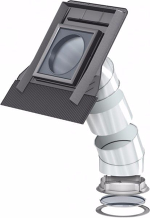

Hier mal eine Version 17m x 10,5 + Vorhaus. Ich find das gar nicht so schlecht, vor allem, weil die Familie viel Platz im Wohnraum hätte. Außerdem wird man nicht vom Autoüberfahren. Der Waschmaschinen-Raum könnte ja klein sein, wenn die Technik nach oben kann. Allerdings gibt's ein Problem. Kein Licht in der Diele. Hier müsste man evtl. mit Velux-Spots arbeiten. Oder gleich die Decke im Flur öffnen, wie ich es schon mal vorgeschlafen hatte und dann Doppelflügelfenster. Das wär ziemlich cool.
