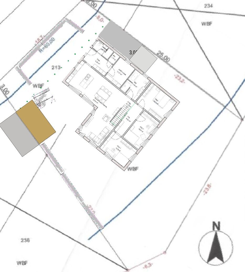

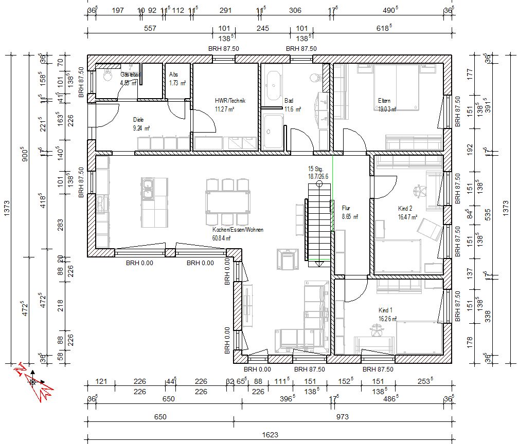

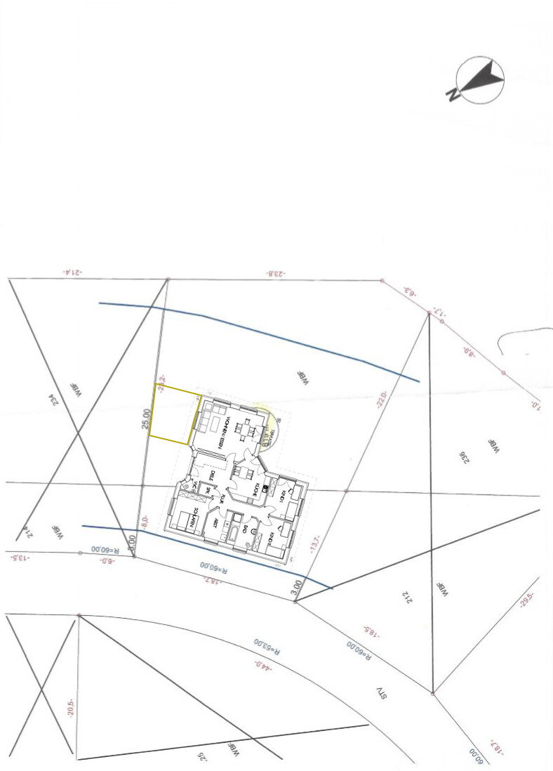

Ich habe noch mal mit einem Winkelbungalow gespielt ops:
Gedanke war eine richtige Sommerabend-Grill-Terrasse.
Im Norden Garage (dann muss das Fenster im Hauswirtschaftsraum weg) mit Stauraumanbau, alternativ auch hier Carport mit Stauraumanbau.
Im Südwesten dann noch ein Carport mit schöner Trennwand.
Wenn Haus ebenso an der 5m-Ecke gestellt wird, wie die nördliche Garage, kommt man meiner Meinung nach weit genug von der Straße weg und kann sich für Sommerabende einen schönen Platz im Winkel vom Bungalow schaffen. Auch ungestört von Nachbarn, die Abendsonne genießen können.
In den Südosten kann man sich ja trotzdem eine Terrasse legen, kann auch überlegen aus den Kinderzimmern einen Ausgang zu machen usw.
Jetzt nur mal als Inspiration gedacht.

Schöner Grundriss. Ich bin mir nur nicht sicher wie sinnvoll es ist die Terrasse nach vorne zu packen. 200m weit weg ist ein großes Blockhaus. Es kann sein das die Sonne hinter diesem Haus verschwindet. Ich schau mir das aber die Tage noch mal am Grundstück an.
Vorteile:
-schöne Struktur im Grundriss
-wenig Verkehrsfäche
-Riesiger Wohn, Ess und Küchenbereich
-meiner Frau wird es gefallen wenn die Kinderzimmer hinten liegen
Nachteil:
-Kinderzimmer1 am Wohnzimmer
-um vom Schlafzimmer ins Bad zu kommen muss man durch den Essbereich (ob das jetzt ein großer Nachteil ist sei mal dahin gestellt)
-Hauswirtschaftsraum nicht vorn
-beide Grundstücksgrenzen werden mit Garage / Carport zugebaut

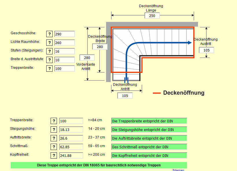

Die Treppe richtet sich ja zuerst nach der Geschosshöhe. Ich rechne die immer auf der Webseite (-> google) "Treppe 1x1" aus. So ein paar Grundlagen sollte man dabei im Hinterkopf haben. Also z.B. würde ich in meinem Haus nicht unter 1m Breite gehen - Wangen und Geländer machen die Sache am Ende ja auch noch schmaler. Außerdem versuche ich immer, dass ich mit der Steigung irgendwo bei 18 bis 18,6cm lande und mit der Auftrittsbreite von 26 bis 27cm. Bei der Kopffreiheit nicht unter 2,10m.

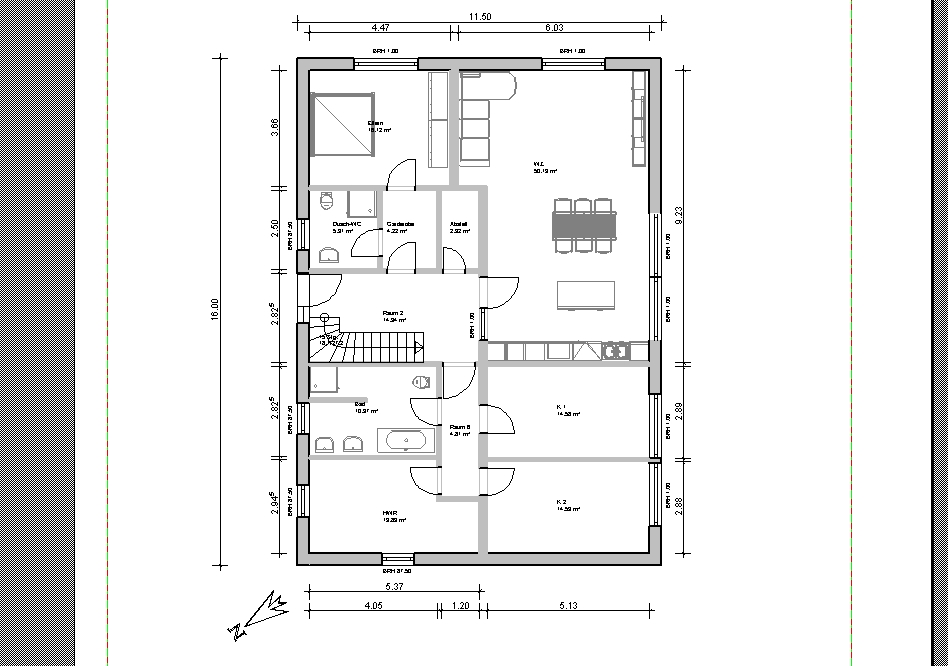

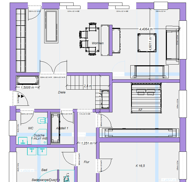

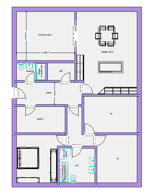

Ich hatte bei dem Grundriss noch mal bissl rumprobiert. Ich würde es jetzt so machen, wobei die Treppe normal 1/4 gewendelt ist und kein Podest hat (Programmfehler).

Im Dach sehe ich auch nur Satteldach - ohne Kniestock ist Walmdach in dem Fall Quark und sieht m.E. furchtbar aus.

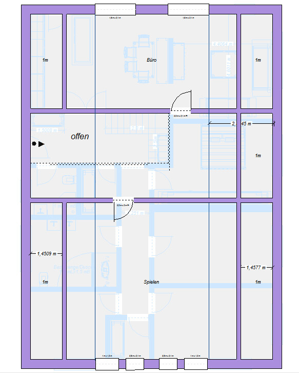

Vielleicht öffnet man im Eingang die Decke bis unters Dach für eine kleine Galerie. Dort noch schöne große Fenster rein - das sähe dann etwa so aus:

Ok, Spielerei.
Die Treppe muss für uns nicht 1m breit sein. Ich habe eine 90cm Treppe ausprobiert. Reicht mir völlig. Aber wir sind auch alle nicht sehr groß.

Treppenbreite sehe ich hier nicht wichtig, könnte auch 90 sein. Ist schließlich keine Haupttreppe.
Das mit der Treppe sehe ich auch so. 90 reicht...

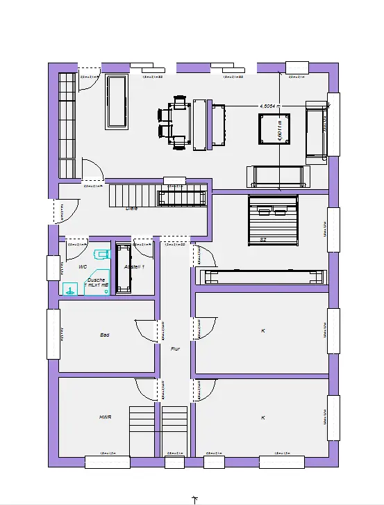

Ich würde mit den Wohnräumen ja gern mal in diese Richtung gehen:
Aber da bekomm ich keine Treppe mehr rein und die Zimmer liegen wieder an den "lauten" Räumen. Was meint Ihr?
Vom Schnitt der Räume her gefällt mir der Grundriss sehr gut. Aber eine Treppe muss schon sein. Ohne gehts leider nicht. Auch die L Anordnung von Wohn, Ess und Küchenbereich sagt mir mehr zu.
