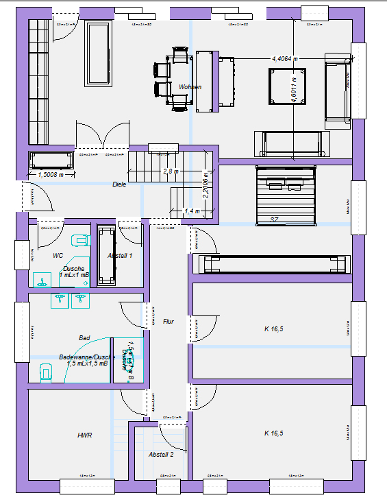

@kaho674 Kannst du mir einen Grundriss von dem letzten Haus schicken mit mehr Meter und m² Angaben? Vielen Dank!
Statt dich hier lustig zu machen, erkläre doch mal warum du das Haus wegen dem Kreisbogen anders setzen würdest?
Er macht sich nicht lustig, sondern merkt lediglich seine Erheiterung an. Und er würde das Haus nicht anders setzen, sondern aus einem genauer dargestellten Verlauf der Kurve lediglich besser erkennen können, daß möglicherweise eine andere Position besser wäre (oder eine scheinbar passende eben nur scheinbar paßt). Selbst ein Vierundzwanzigeck ist immer noch kein Kreis, da kann durchaus sein, daß ein "gerade" scheinbar passender Punkt immerhin im Dezimeterbereich "im Strafraum" liegt.
Da man mir Beratungsresistenz vorwirft und das ich keine klaren Aussagen mache,
Auch klare Aussagen - aber als Wechseldusche von Hühs und Hotts - können verwirren. Ich habe mir den Vergleich mit dem Beitrag von StanSch erlaubt, weil es dort ebenfalls ein Hin undher um Fixpunkte gab, die abwechselnd mal heilig waren und ein andermal doch wieder ganz anders gelöst werden durften (und zurück).
kaho674
kaho674
Sehe die "Bogenfrage" der Baugrenze unkritisch. Ob der ganze Baukörper nun etwas nach oben oder unten rutscht ist doch für eine erste Idee nicht entscheidend.
Klar, ein paar Maße (der zeigt manchmal 4 Stellen hinterm Komma an - bitte ignorieren).
Grundriss eines Hauses mit mehreren Zimmern, Bad, Küche, Flur und Garage mit Maßen
m² musst Du selbst ausrechnen - kann mein Programm nicht bzw. rechnet das falsch aus.
Außenwände sind mit 40cm, innen mit 20cm pauschal geplant.
Das OG lass ich weg, da das ohne die Schrägen zu kennen, wirklich keinen Sinn hat über Maße zu sprechen. Einen Entwurf mit ca. 31° Satteldach hast Du ja.
Treppe ist kein Podest (90 breit, 1/2 gewendelt) - da dürfte aber genug Platz sein auch für 1m Breite.
