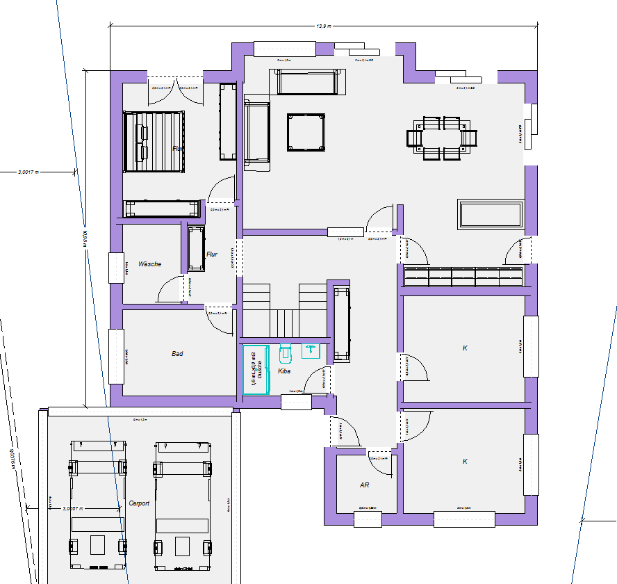

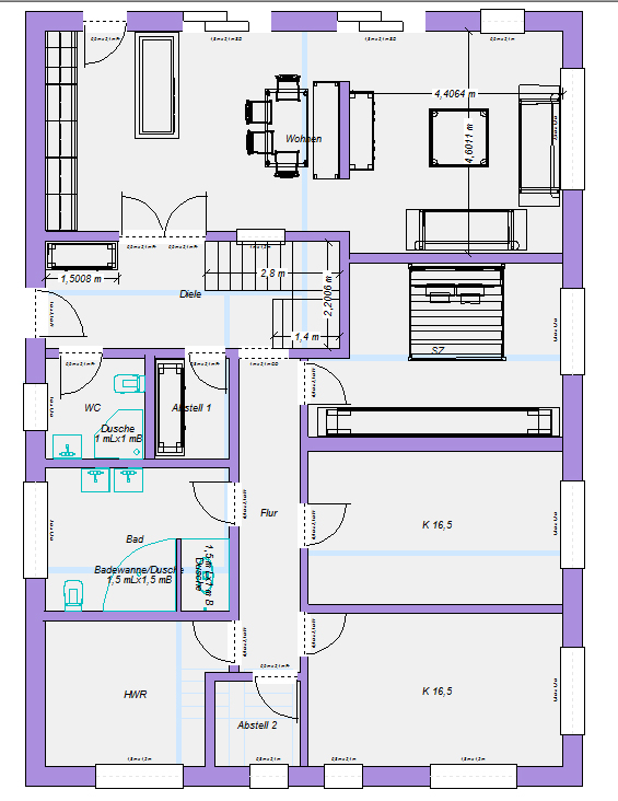

Ich finde wir haben schon sehr gute Grundrisse gefunden. Hier meine Top 2.
Grundriss eines Hauses: Wohnzimmer mit Esstisch, zwei große Räume, Küche, Bad, WC, Flur, Diele, HWR.
Detaillierter Grundriss eines Hauses mit Zimmern, Küche, Bad und Garage

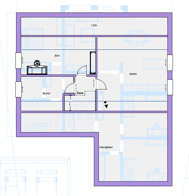

Wenn Du auf den großen Grundkörper jetzt auch noch einen Kniestock setzt, sprengt es das Budget.
Das Dach ist doch so schon kaum mit drin. Sehe ich persönlich schon eher in Eigenleistung - bei 2 kleinen Kindern aber utopisch. Nach meiner Meinung kannst Du froh sein, wenn Du die Treppe, Fußboden und Dämmung unter dem Dach drin hast - Schönheit hin oder her. Zudem würde ein Kniestock den Platz unterm Dach ja auch noch vergrößern - das wird dann immer mehr Fläche und der Preis steigt bei jedem cm mit. Den Platz braucht Ihr aber gar nicht.
Das Satteldach ist m.E. die preiswerteste und passendste Lösung für Eure Wünsche. Es bietet genügend Raum - auch ohne Kniestock, außerdem Fenster im Giebel für ansprechende Räume. Außerdem sieht es bei höherer Dachneigung besser aus, als z.B. Walm. Ich würde aber trotzdem nicht über 31° gehen. Bei 1,20m würde ich abkoffern. Das wäre beim letzten Entwurf dann etwa so:
Grundriss eines Gebäudes mit Büro, Technik, Treppe und Spielbereich; violette Außenwand.
Mit dem Doppelflügelfenster über der Treppe kommt übrigens schon mal etwas Licht in den Flur darunter.

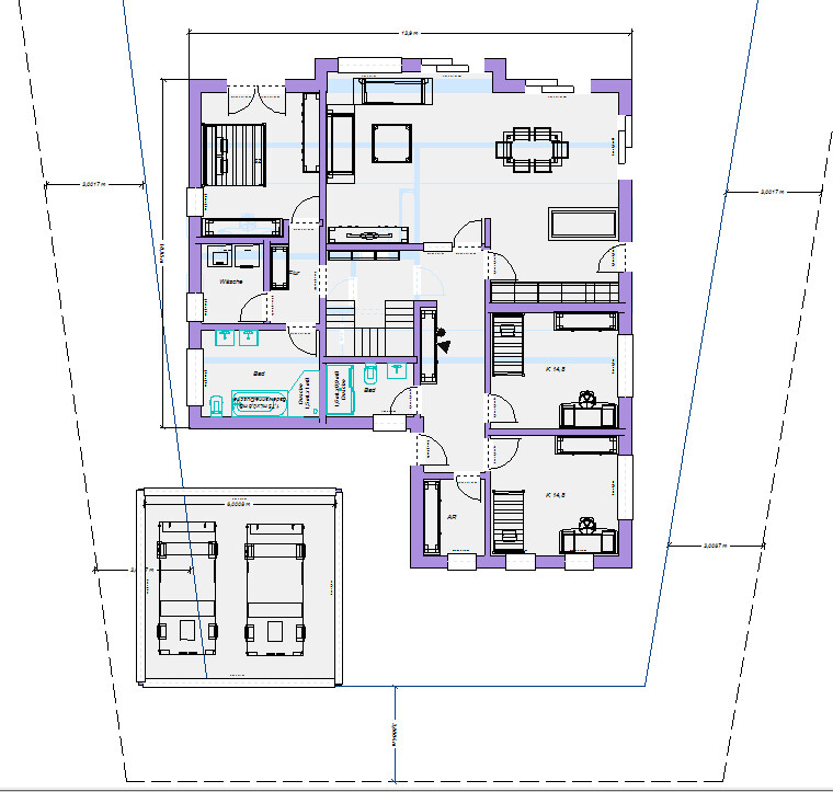

Wenn das möglich wäre, würde ich das Carport nicht an den Winkelbungalow dran setzen. Finde, es sieht besser aus, wenn er frei steht. Ist allerdings die Frage, ob es bei 3m stehen darf - sonst musst Du noch 2m nach hinten.
Grundriss eines Einfamilienhauses: Wohnzimmer, Küche, zwei Schlafzimmer, Bad, Diele und Garage.
Bei deinem Vorschlag würde ich auch keinen Kniestock nehmen, gefällt mir auch so gut die Optik. Carport sehe ich wie du... Ist freistehend besser.
Vielen Dank!!! Mir gefällt es richtig gut und es bietet viele Vorteile im Vergleich zu den bisherigen Entwürfen.

Finde den persönlich auch am besten, muss ich gestehen. Die Fahrradfrage müsste allerdings noch geklärt werden. Außerdem würde ich mir über die Heizung und deren Dimension mal Gedanken machen. Soll das Luftwärme oder Erdwärme werden? Bei Luftwärme hat man ja auch noch das Außengerät.
