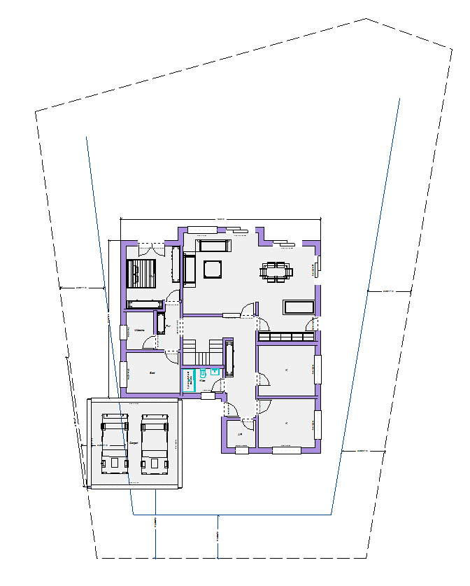

Der Plan war oben einen Dachausbau zu machen. Im Alter reicht uns locker eine 4-Raumwohnung / Haus und da brauchen wir das Dach nicht mehr. Es geht eigentlich um jetzt wenn die Kinder klein sind. Wir brauchen 2 Kinderzimmer und noch ein Büro, letztes sollte dann ins Dachgeschoss. Treppe weg geht daher nicht.
Danke auch für die restlichen Tipps. Tür zum Wohntrakt weglassen denken wir drüber nach.

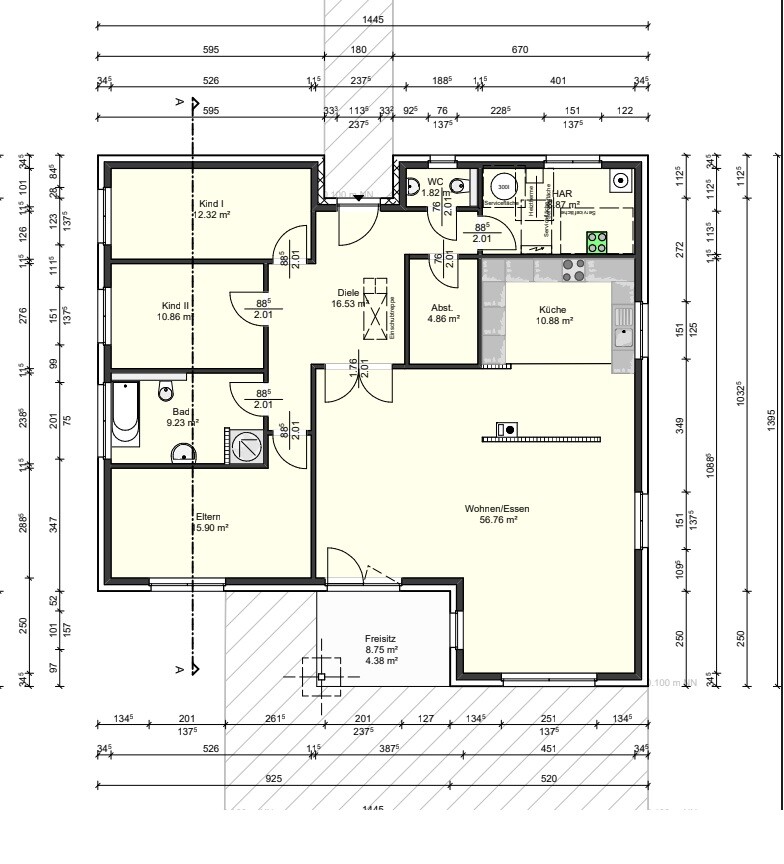

Echt? Ne der ist doch Mist, da musst Du immer durch die Küche. Da tät ich eher das Original nehmen. Weiß gar nicht mehr, was an dem besser sein soll, als an dem hier:
Maße sind auch längst verramscht, sorry.
Warum denn der jetzt aus dem ersten Beitrag? Es gibt auch andere Grundrisse wo man durch die Küche muss wenn man ins Wohnzimmer will. Oder ist dir die Entfernung einfach zu groß?
Vorteile sind im Vergleich zu dem im Eingangspost. L-Form für Wohn, Küche und Essbereich. Klar abgegrenzter Bereich für Privat- und Wohnräume. Es gibt aber auch Nachteile.
Ich dachte das ist schon kein schlechter Entwurf. Hier unten der Betrag von dir... Nur Hauswirtschaftsraum und Bad sind getauscht...
Ist der jetzt nur Mist weil er nicht perfekt ist oder warum?
Ich würde mit den Wohnräumen ja gern mal in diese Richtung gehen:
Aber da bekomm ich keine Treppe mehr rein und die Zimmer liegen wieder an den "lauten" Räumen. Was meint Ihr?

Grundsätzlich ist der Eingang durch die Küche eher eine Notlösung. Ich fand den aus #239 besser aber ich vermute, Du willst Deine Garage, richtig?
Lass doch erst mal den Planer sich allein quälen. Vielleicht hat der noch Ideen.
Chrisi1906
Eine Garage wäre schön, keine Frage. Aber der Preis von ca 286.000 schreckt mich etwas ab. Ich hab mir ganz am Anfang eine Liste mit meinen Zielen beim Hausbau gemacht und da steht ganz oben guter Preis.
Außerdem wer sagt das es keine Garage geben kann?
Du hast recht, ich lass den Planer jetzt mal machen und danach schauen wir weiter.

Sonst schau dir doch mal wirklich unseren Grundriss an. Der könnte für dich sehr gut passen. Wenn du die Küche quasi zu machst, dann hast ein Büro und die freistehende Mittelwand kannst etwas verschieben, dass die Küche da gut hin passt.
