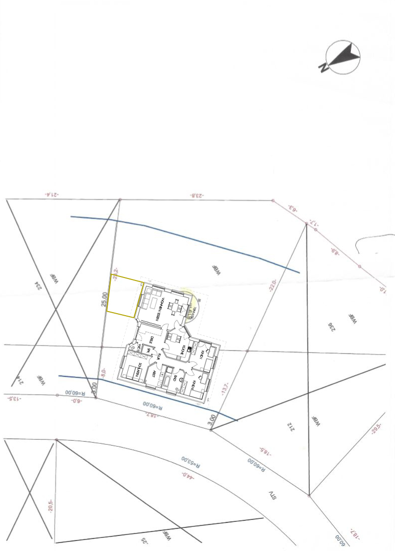

So habe ich auch erst gedacht, das schließt aber im Sommer dann wirklich West/Nordwest-Abendsonne komplett aus. Und ich muss sagen, gerade diese Sonne finde ich an Sommerabenden wirklich richtig gut. Daher hatte ich den Bungalow mal gedreht
Mmh, ja die Westsonne wird so schwierig. Aber mich zur Straße zu wenden, statt zum Garten wäre noch ne größere Kröte, wenn Du mich fragst.

Ja, die Grundstücke liegen auch alle recht nah beieinander. Wenn ich die Terrasse vorne mache um die West / Nordwest Sonne zu haben sollte man sich schon sehr sicher sein das auch Sonne ankommt. Ansonsten ärgert man sich im Nachhinein.
Ja, hast Recht ist dann kein Bungalow mehr. Ist aber trotzdem genau das was wir wollen.
Ich bevorzuge die Terrasse auch hinten und nicht zur Straße.

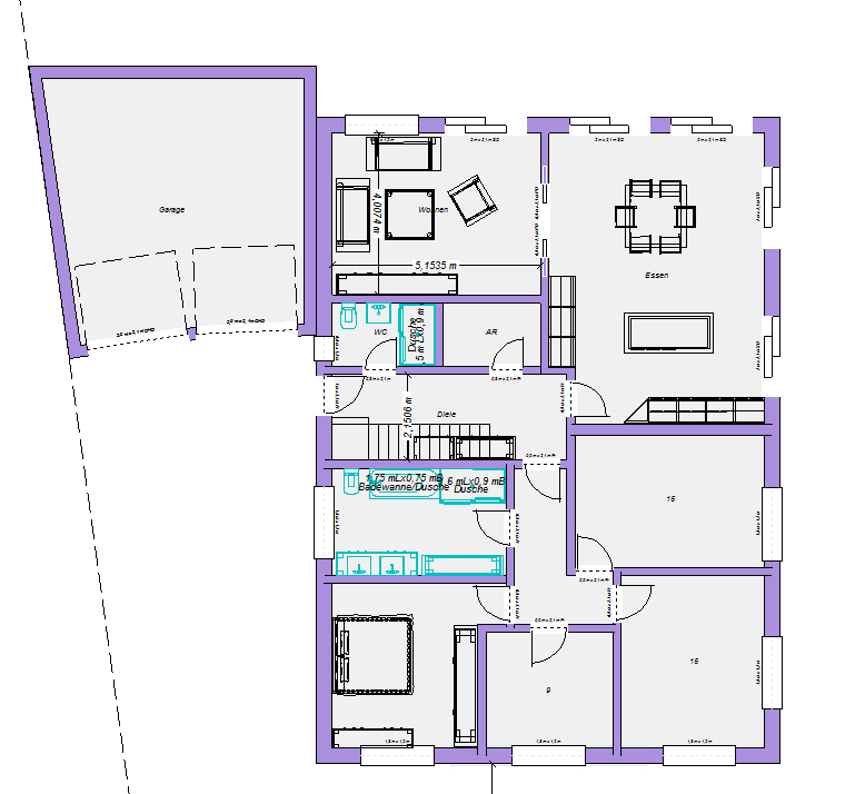

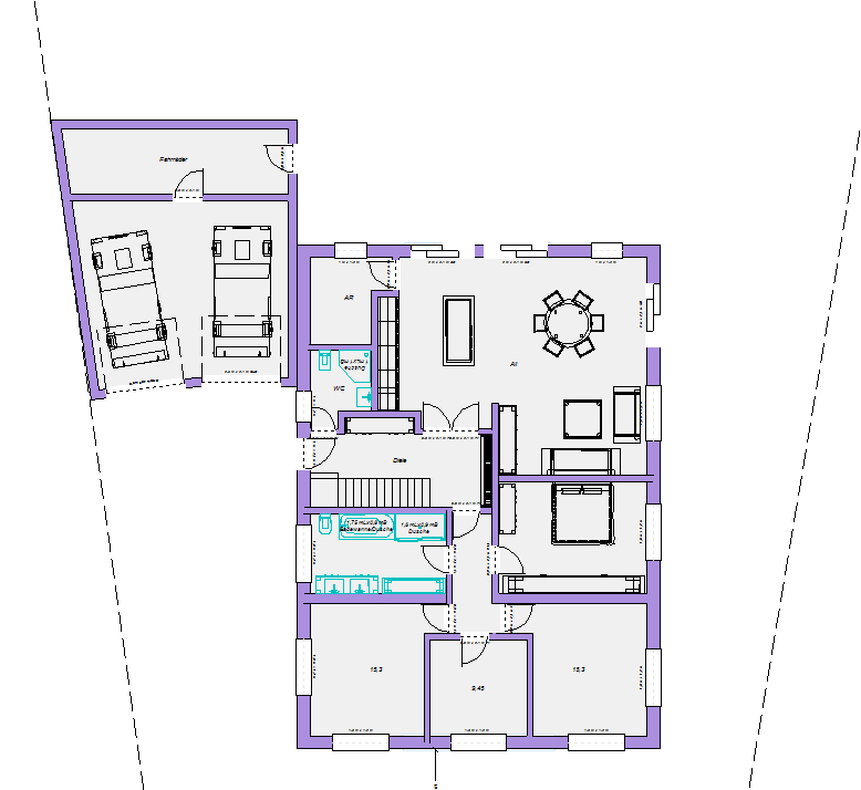

Hier noch die Spielereien, die noch so nebenbei entstanden:
Grundriss eines Hauses mit Garage links, Wohnen/Essen oben, Diele, Bad, WC, AR, Schlafzimmer.
Grundriss eines Hauses: linke Doppelgarage, offener Wohn-/Essbereich rechts, Küche, Schlafzimmer.
Ich wollte gern mal die Überecklösung für den Wohnbereich rein nehmen. Problemfelder sind hier leider eine recht enge Diele und die Autos fahren direkt vor der Haustür entlang. Außerdem ist der Schallschutz in den Zimmern wieder fraglich.
Insgesamt bleibt es für mich dabei, dass man mit 2 Etagen hier wunderbar wohnen könnte, der Bungalow aber ein einziger Krampf ist.
Naja über 800qm Grundstück in einer Wohnstraße mit mehr als 6 bis 7m Abstand zur Straße nenne ich großzügig. Da sehe ich auch keine Kröte mit Garten Richtung Straße. Und, aufgrund der Kurvenlage sehe ich wirklich gute Chancen für die West/Nordwest-Sommerabendsonne.
