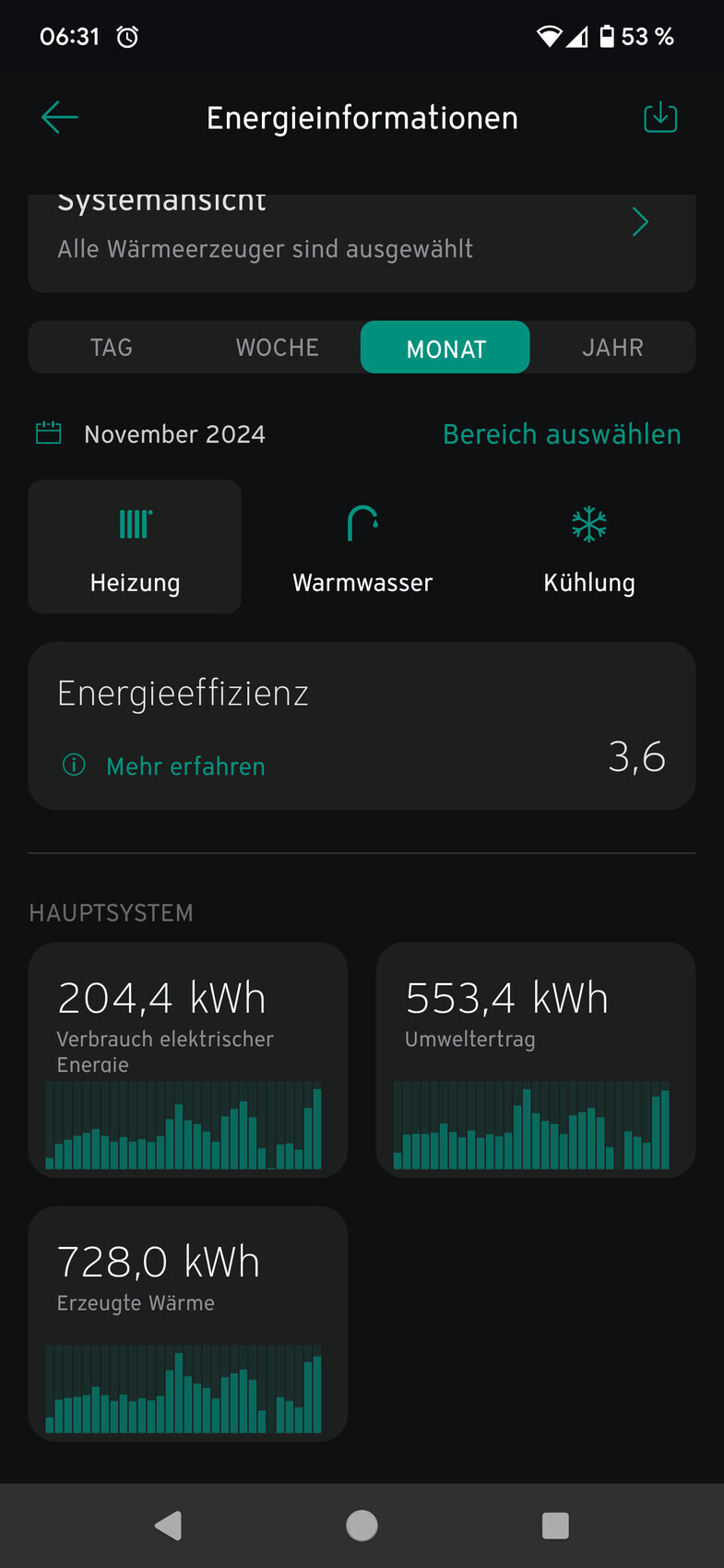

Martin62
Aber ist das Problem an der Rechnung nicht wieder, dass unsere Sensoren falsch messen? Ich komm da auf 3,7:
Ja, stimmt. Da hatte ich schon wieder ein Knoten im Kopf, sorry. Der Energieertrag wird da ja auch berechnet. Ist jetzt die Frage, ob man sich mit Vaillant diesbezüglich auseinander setzt, Zeit und Nerven investiert oder damit leben kann. Wie @hugi-01 schon geschrieben hat, der Stromverbrauch ist nachvollziehbar, also läuft die Anlage ja sehr gut.
