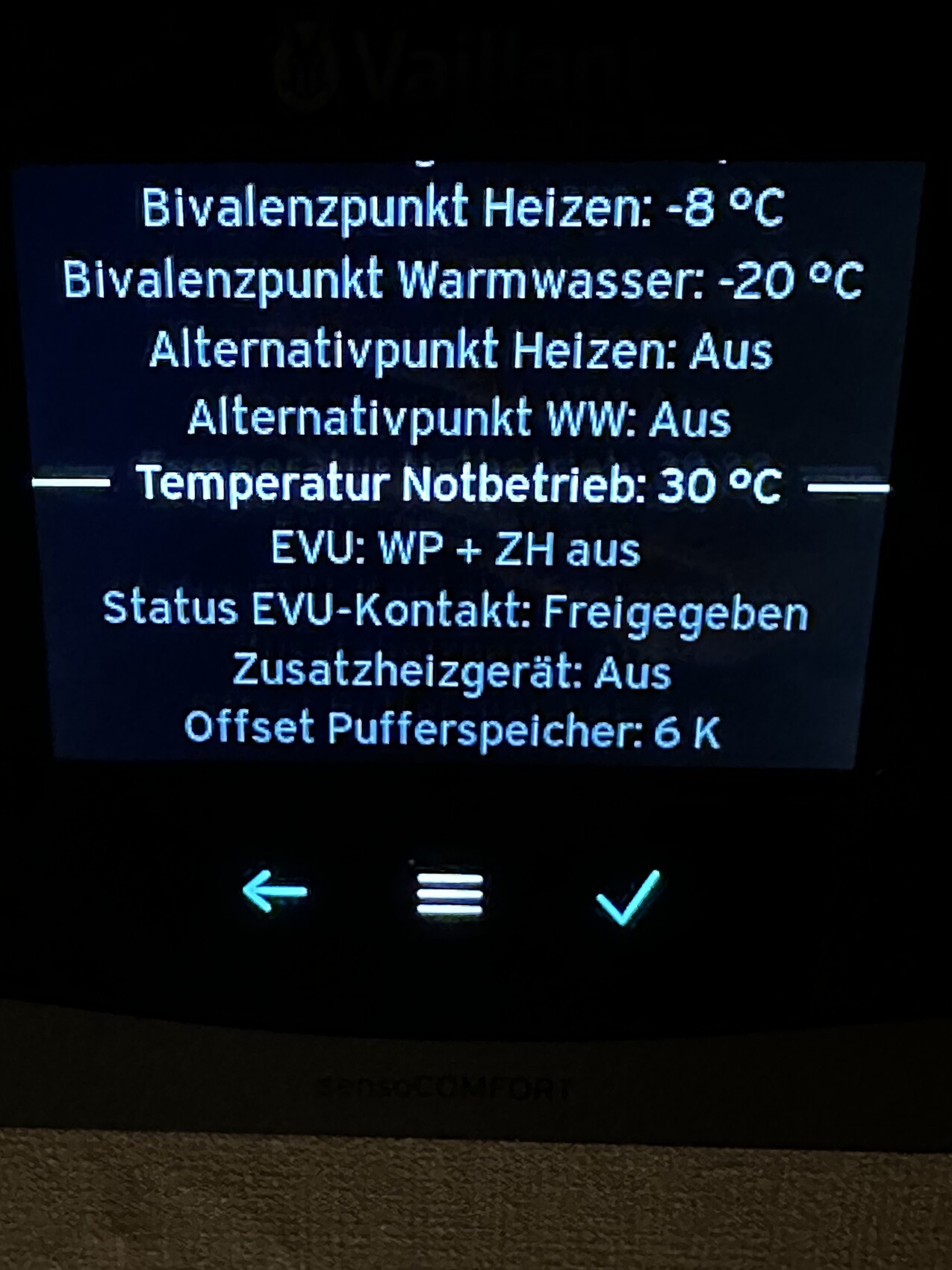

Ach: und schmeiß mal die Nachtabsenkung raus... der Karren läuft dem kompletten Vormittag seinem Energieintegral hinterher... und ich hab im Hinterkopf, dass Ihr einen Ofen habt, deswegen auf alle Fälle die Raumaufschaltung inaktiv.
Wann machst Du Warmwasser?
Matz1969
Matz1969
Weißt du was EVU: Wärmepumpe+ZH , bedeutet?
Du hast dort eine andere Einstellung
Warmwasser mache ich mal Nacht um 12 oder morgens um 4. Habe verschiedene Dinge versucht
Display zeigt Heiz- und Warmwasser-Punkte, Notbetrieb 30°C, EVU-Freigabe, Speicher-Offset 6 K
Matz1969
Matz1969
Der Gedanke mit der Raumschaktung aktiv, war ja dass sie eventuell mal Pause macht. Die Ersparnis waren knapp 2 KWh.
Der Kamin ist im Moment aus
Matz1969
Matz1969
Mein größtes Problem ist, dass ich es im Anbau, unser Wohnzimmer nicht warm wird.
Ich kann jetzt die Heizkurve ändern, nach oben.
Aber die Vorlauf Temperatur wurde heute den ganzen Tag, bei -2 Grad nicht erreicht
