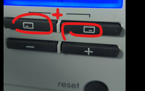

Wo findet man das Menü?
Hab schon jedes durch finde aber nichts...
Du musst die beiden Knöpfe gleichzeitig drücken.
Nahaufnahme eines Heizungsreglers mit Plus/Minus-Tasten
Danach dann Fachhandwerker Menü (Passwort: 17). Dort findest du dann Statistiken (unter Test?). Musst dich mal durchdrücken. In den Statistiken findet man zumindest die Starts und Stunden des Kompressors.
