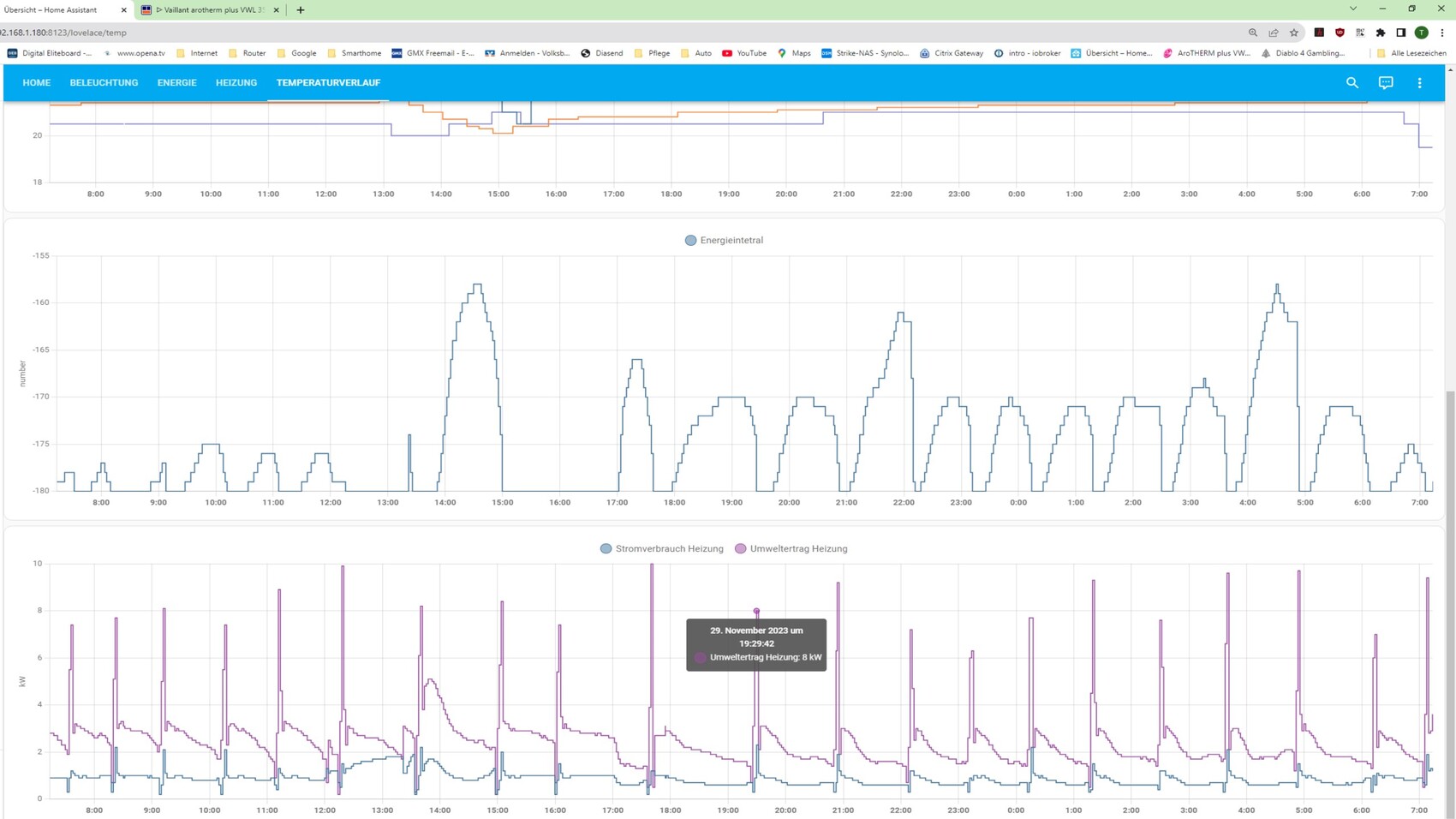

Wie oft enteisen eure Arotherms eigentlich bei aktuell um 0 Grad?
Unsere hat gestern 22x und heute schon 15x enteist.
Fällt leider immer mal auf, weil man sie dabei im Haus dröhnen hören kann.
Ist das bei euch auch so?

Ca. 1xdie Stunde ist es bei uns.
Knapp über Null Grad ist es mehr als darunter weil dann die Luft weniger Feuchtigkeit enthalten kann.
Gruß Hardy

Ich hör nichts. Hab keine schicken Diagramme, mit dem ich es nachträglich sehen könnte. Gibt's eine Unitower Statistik dafür?
CommanderROR
Also gesten hat meinw oft abgetaut, so ca. 1x die Stunde, aber heute fast gar nicht. Hören tu ich dann aber eigentlich nichts davon ... Ich sehe es nur in den Daten.

Das ist jetzt normal, dass sehr oft enteist wird. Ich finde die Wärmepumpe beim Enteisen auch zu laut. Gerade in der Nacht ist das nicht so schön.

@Tolentino : Was sind denn deine Gegebenheiten? AT, Wohnfläche, Vorlauf Rücklauf, etc.
Ich habe 140qm aus 1997, Fenster, Haustür etc im Januar 23 getauscht. Unten Fußbodenheizung und oben HK, beide mit gleicher Vorlauf-Temp. Vorlauf bei 0°C 31,2°, Rücklauf 28,8°, COP sollte lt. Leistungsdiagramm von Vaillant um die 4 liegen, tatsächlich liege ich aber nur bei 3.
Anbei mal eine Grafik des Integrals und des Verbrauchs, daraus kam man die Enteisungen gut erkennen. Temperaturen im Haus bleiben stabil zwischen 22 und 24 Grad (nur Bad so warm).
Danke im Voraus!
