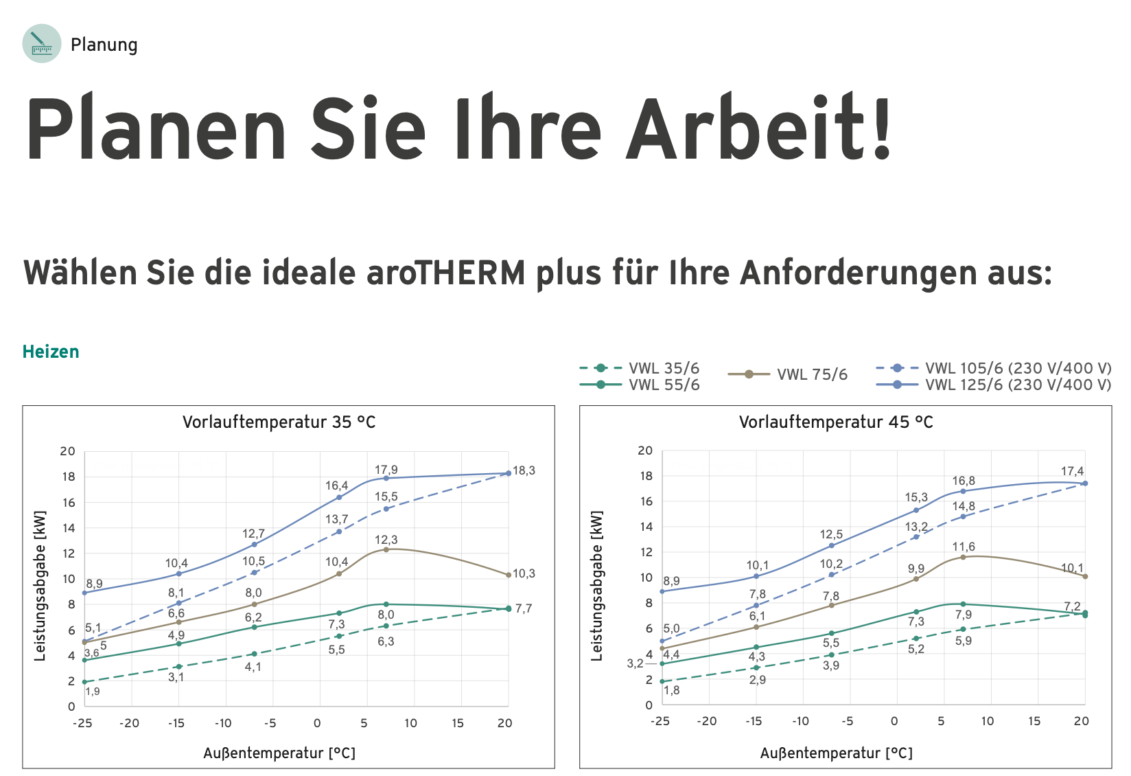

Wie hoch ist Deine Heizlast aus der Heizlastberechnung? Oder ein paar Eckpunkte des Hauses, damit ich das ins Verhältnis setzen kann. Meine Heizlastberechnung hat eine benötigte Leistung von 7,7 kW bei einer Auslegungstemperatur von -6 Grad ergeben. Deshalb schien die 75er ja so passend, denn laut den Auslegungsdiagrammen schafft sie knapp 8 kW bei 40 Grad Vorlauf-Temperatur (abgelesen 8 kW bei A-7/35 und 7,8 kW bei A-7/45) - leider nur nicht im Realbetrieb bei mir!
Bevor jetzt Verwirrung entsteht: Hier geht es nicht um die Nennleistung, die für Tabelle des Datenblatts herangezogen wird (diese Werte sind COP optimiert), sondern um die maximale Leistung der Leistungsdiagramme aus den Auslegungsunterlagen für das Fachhandwerk.

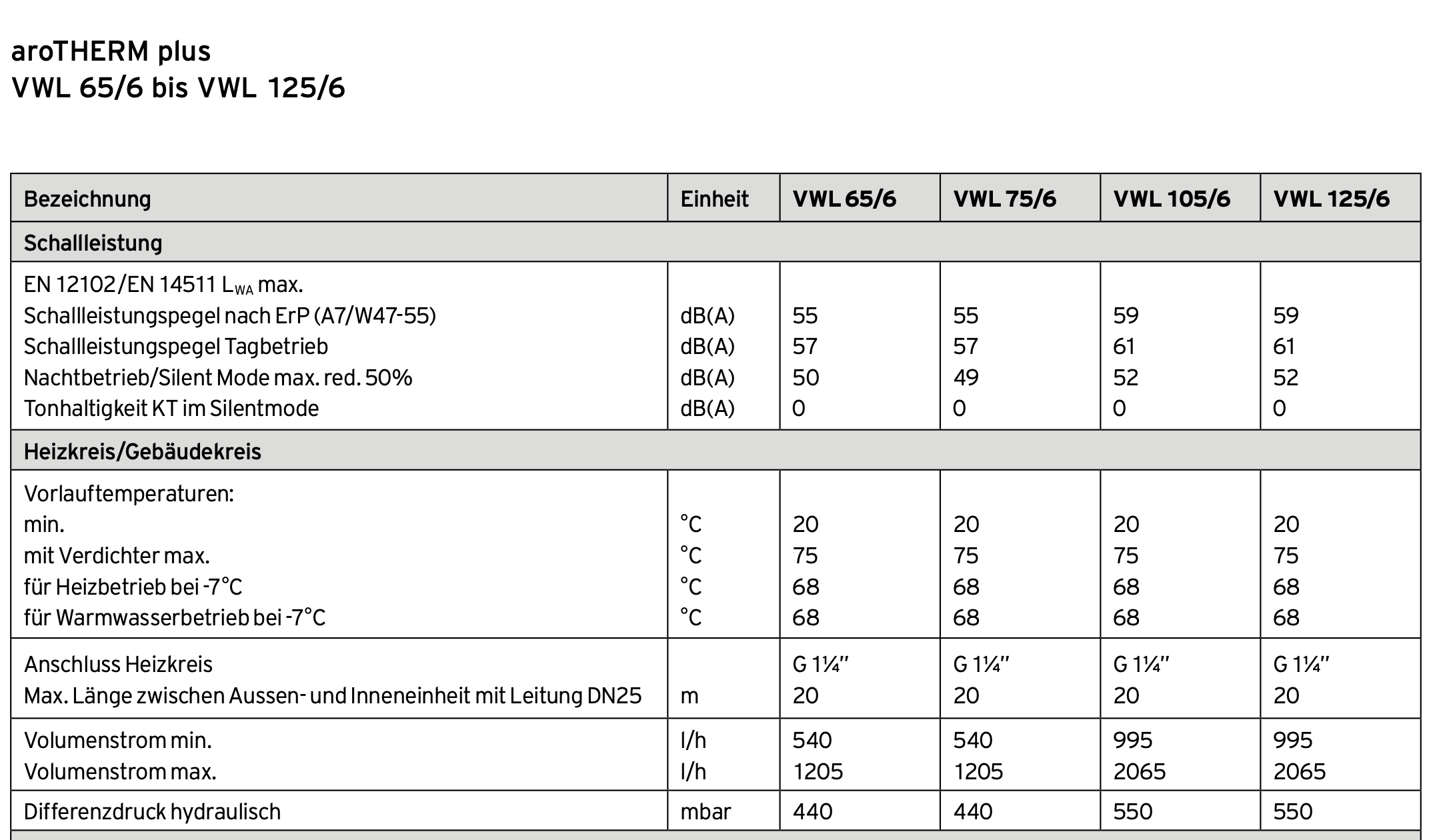

Ehrlich gesagt mach ich mir gerade keine Gedanken über den Stromverbrauch der UWP, das wäre für mich die Kür, irgendwann. Was für mich gerade noch nicht so zusammenpasst, ist die These mit dem zu geringen Durchfluss. Laut Datenblatt beträgt der min. Volumenstrm der 75er 540 l/h und der maximale 1205 l/h, sollte das nicht passen?

Der minimale Durchfluss ist was mindestens durchgehen muss damit die Anlage nicht auf Hochdruck Störung geht so wie ich es verstehe. Das angegeben Maximum ist hei Vaillant wohl der "Nennvolumenstrom".
Demnach wäre die eingebaute Pumpe aber fürs Haus zu klein wenn laut hydraulischem Abgleich 1470l benötigt werden.

Mich irritiert dieses aufhängen an der Maximalleistung, denn bei den derzeitigen Temperaturen sollte die Wärmepumpe ja eher am Minimum laufen, nicht am Maximum.
