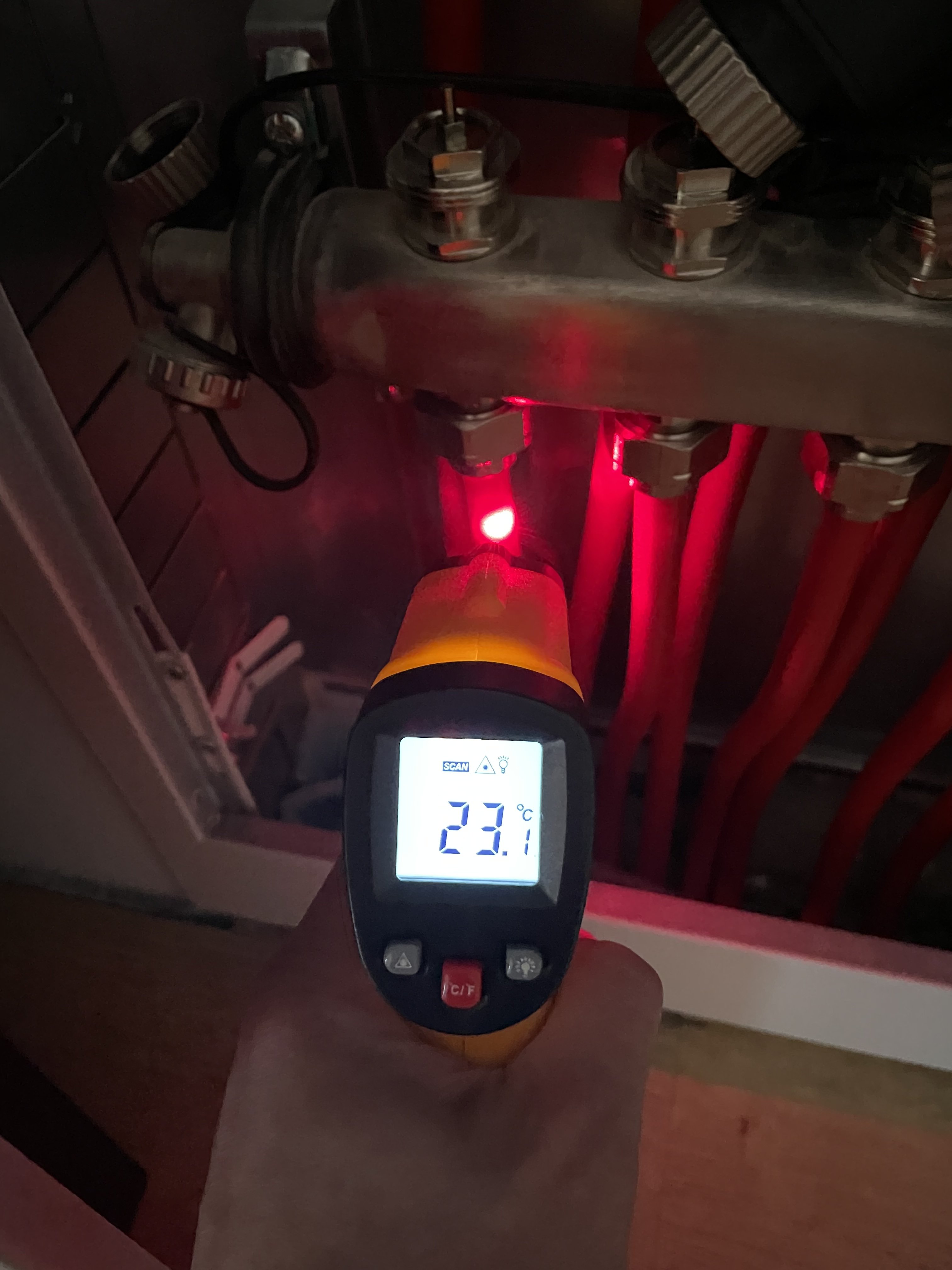

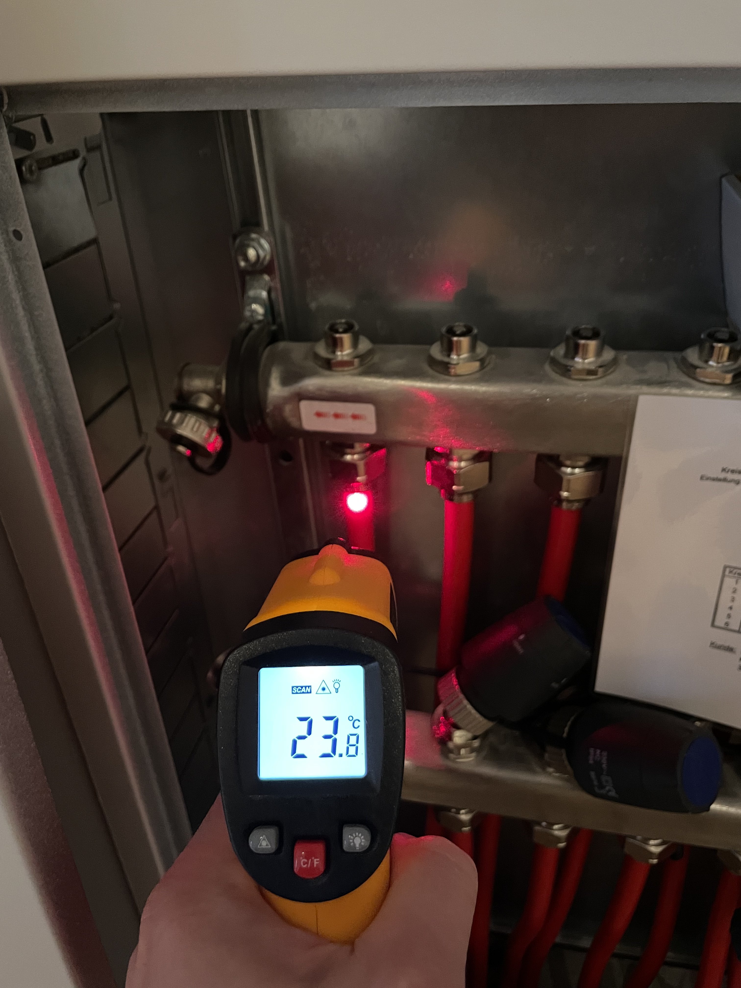

Ich habe jetzt mit einem IR Thermometer die Vorlauf und Rücklauf gemessen. Im WPM steht Vorlauf bei 28,5 und Rücklauf bei 26,5. Am HKV Messe ich 23,8 und an Rücklauf 23,1.Bei den anderen kreisen ist es fast identisch. Was sagt mir das jetzt? Wieso kommen nicht die 28,5 im HKV an?
Der Vorlauf und Rücklauf der in der WPM angezeigt wird schwankt auch überhaupt nicht. HZK Soll(25.9) wird auch nicht erreicht. HSK ist steht schon seit mehr als 24std auf HSK ist 25.7.
Es fehlen immer noch in jedem Raum 1 Grad. Aktuell zwischen 20-21 Grad bei 2Grad AT.
Handliches Infrarot-Thermometer misst Temperatur im Schaltschrank; Anzeige 23,8 °C, rote LED.
Person benutzt Infrarot-Thermometer, misst Temperatur an rotem Heizungsrohr; Anzeige 23.1 °C.

Mal direkt gemessen was aus der Wärmepumpe raus kommt und rein geht?
Wie ist der Durchfluss während der Messung?
Das Thermometer ist ansonsten genau und kommt mit dem roten Schlauch klar?

Zur Messdifferenz:
  • Messung im Wasser vs. Messung am (Kunststoff?) Schlauch, Stichwort Wärmeübergang
  • Messungenauigkeit IR Thermometer (hohe Range). Muss angegeben sein. Denke der Messbereich ist zu hoch um genau zu sein.

Puffer mit 100l ist leider vorhanden. ÜV nicht.
Ja du hast Recht, es gibt natürlich Messungenauigkeiten. Die Spreizung scheint ja eher gering zu sein, ist das jetzt gut oder schlecht? Der Vinyl Fußboden hat ~22,5-23 Grad. Wohnraum 21.5. Die restlichen Räume muss ich einen Grad höher bekommen.
