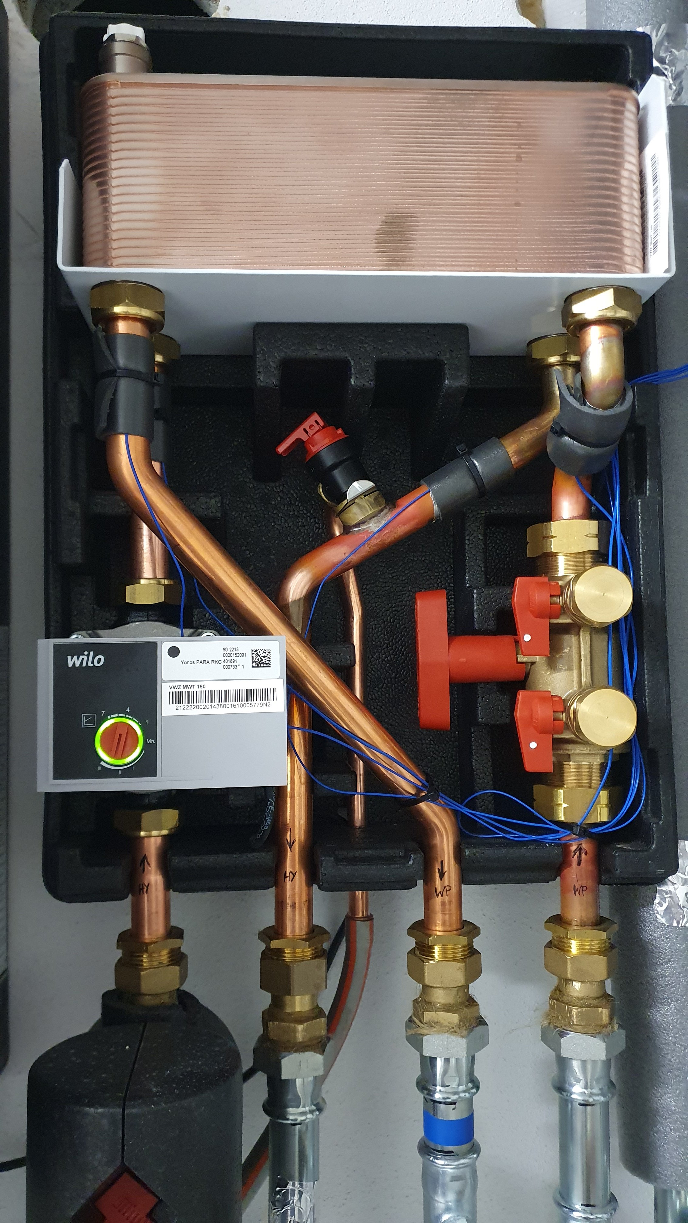

Bezgl. Frostschutz und Systemtrennung, wie gesagt ich habe das eingebaut.
Der Zwischenwärmetauscher MEH150 ist ein komplett eigener Kasten - ich habe aber KEINEN Unitower- mit Pumpe. Diese kann man fix einstellen, sie hatt kein PWM o.ä.!
Macht aber anscheinend nix, meine akte Gastherme hat zwar geregelt, ist aber eigentlich nach kurzer Zeit auch immer die selbe Leistung gefahren.
Meine Wärmepumpe liefert IMMER die 1200l/h, egal ob Heizung oder Warmwasser Betrieb.Auf 50% wären es ~1360l/h.
Der Frostschutz ist für die Effizienz maximal im Labor oder am Papier tragend.... meiner kann -30°C
so schlecht läuft meine ja nicht...

wenn Ihr die Zirkulationspumpe meint,die steckt bei mir auch im Tower (also innen). Lt. dem Foto eines User hier, gibt es aber auch noch eine draußen.
hier zu sehen: https://www.hausbau-forum.de/threads/vaillant-arotherm-plus-vwl-35-55-75.42822/page-253#post-610259
Also kann beides richtig sein. Meine Innen wurde nämlich in meinem Beisein gewechselt. ;)
Das ist meine vor der Reparatur.
wenn du die split Luftwärmepumpe hast, dann is das deine Heizungspumpe…die split Hebeschiebetür außen krine pumpe
