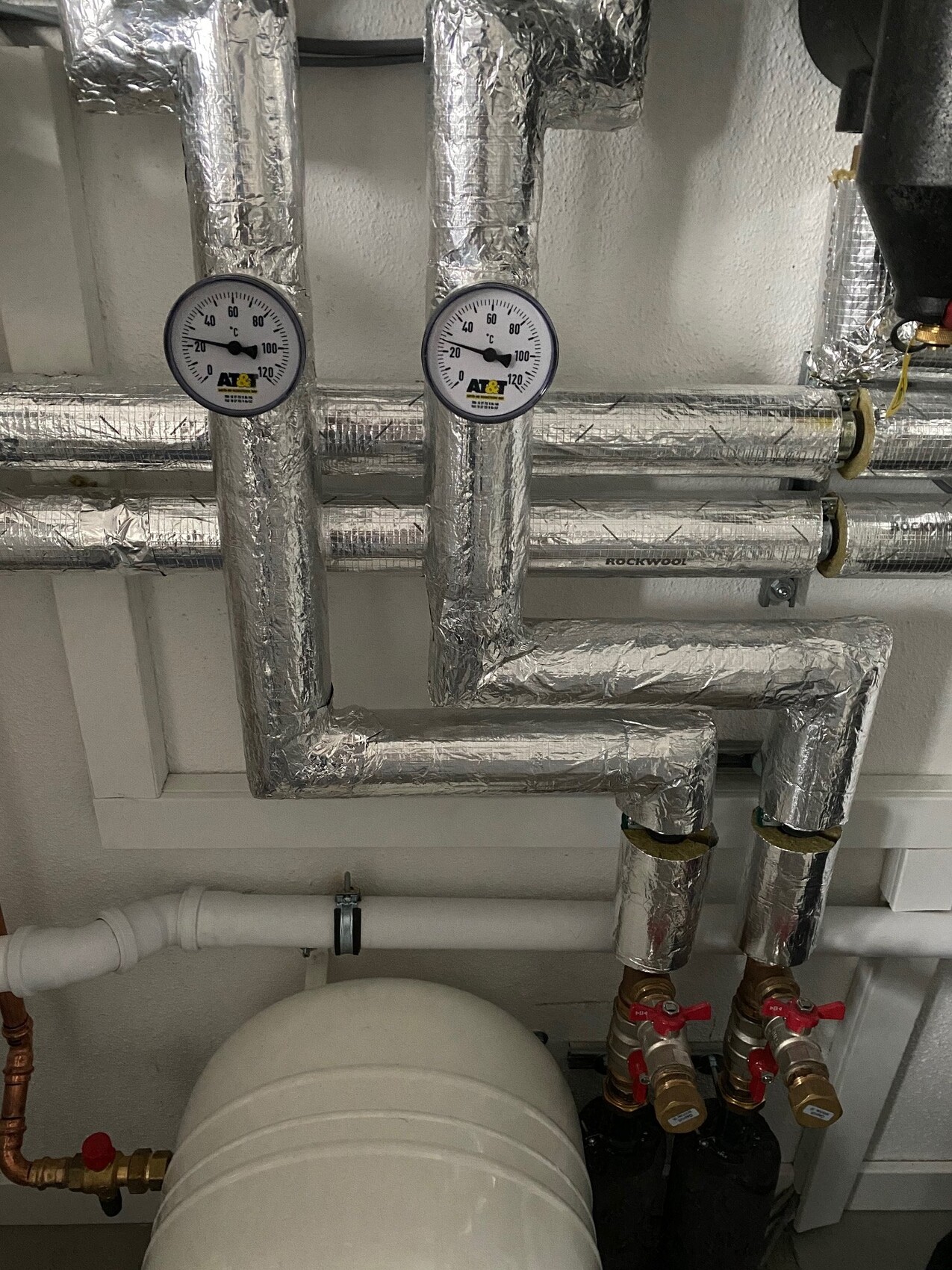

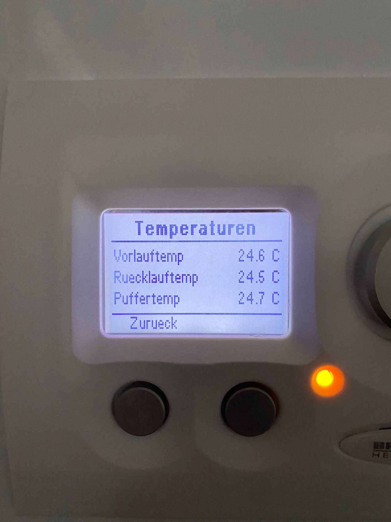

Fühler kaputt, falsch eingestellt, falsch verkabelt oder an der falschen Leitung angebracht.
Ich kann die bei mir die Fühler auch nachjustieren. Müsste man schauen, ob da was wildes >10° eingestellt ist.
