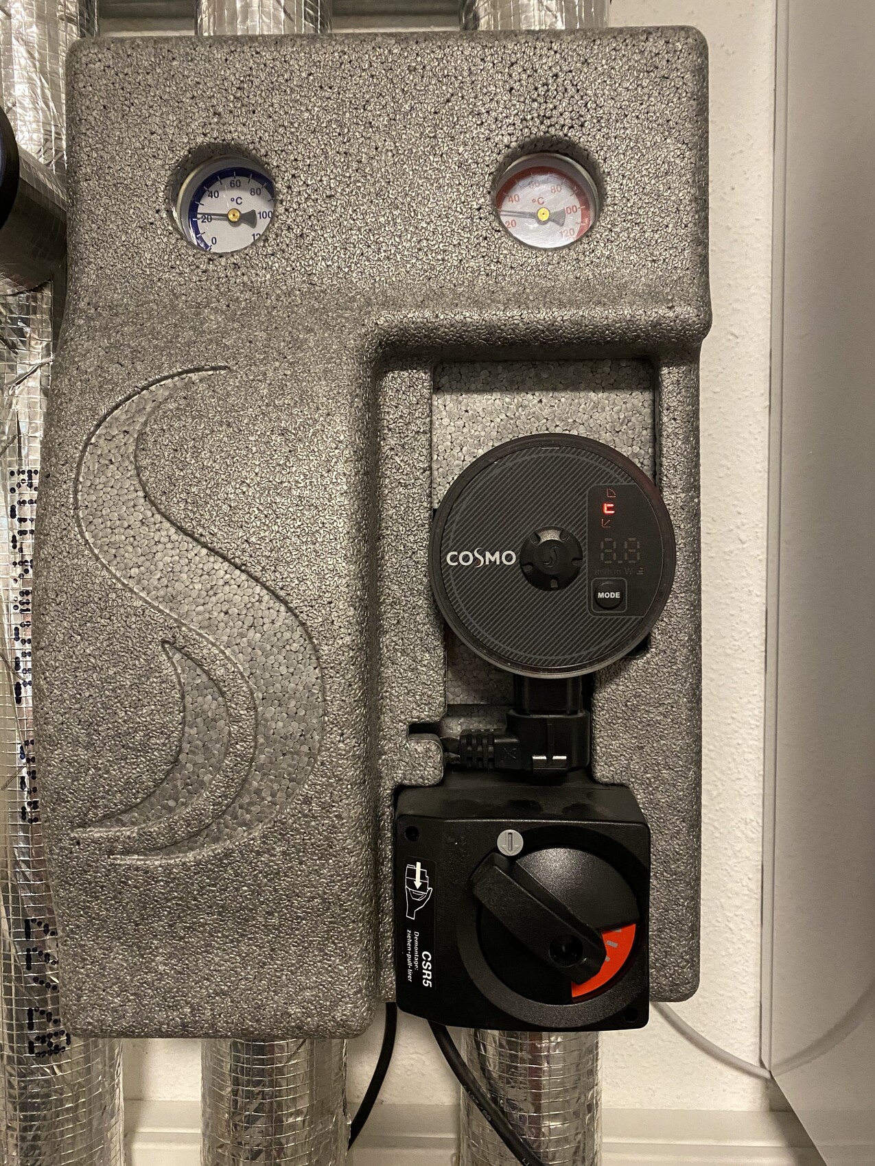

Noch eine Frage. Steht der Regler von der Mischergruppe jetzt auf max. Warm, könntest du bitte ein Photo einstellen. Danke

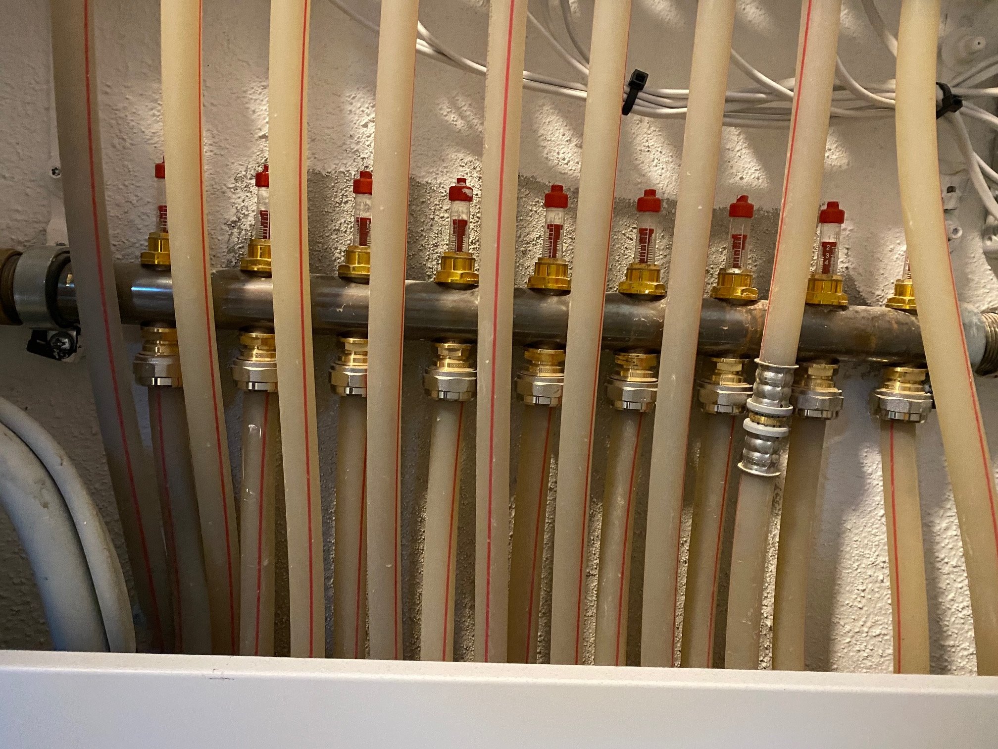

was mir auch auffällt ist dass die Heizkreise für das EG nur einen Durchfluss von weniger als 2L/min aufweisen. Teilweise nur 1L/min.
ERR voll offen, Mischer auf max. warm.
Der Boden im EG ist schön warm, der im OG nicht.
Badezimmertemperatur 20,8°
Verteiler mit mehreren Schlauchleitungen und Messingventilen vor einer Wand.

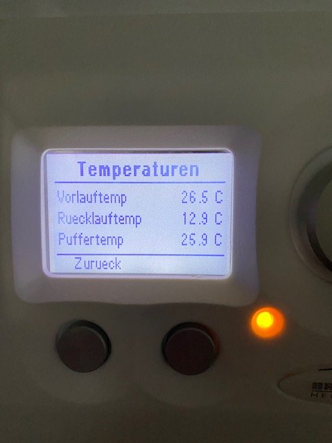

die Temperaturen 5 min nachdem die Wärmepumpe den Heizvorgang abgeschlossen hat sind wie folgt:
Display zeigt Temperaturen: Vorlauf 26,5°C; Rücklauf 12,9°C; Puffer 25,9°C, orange LED.
