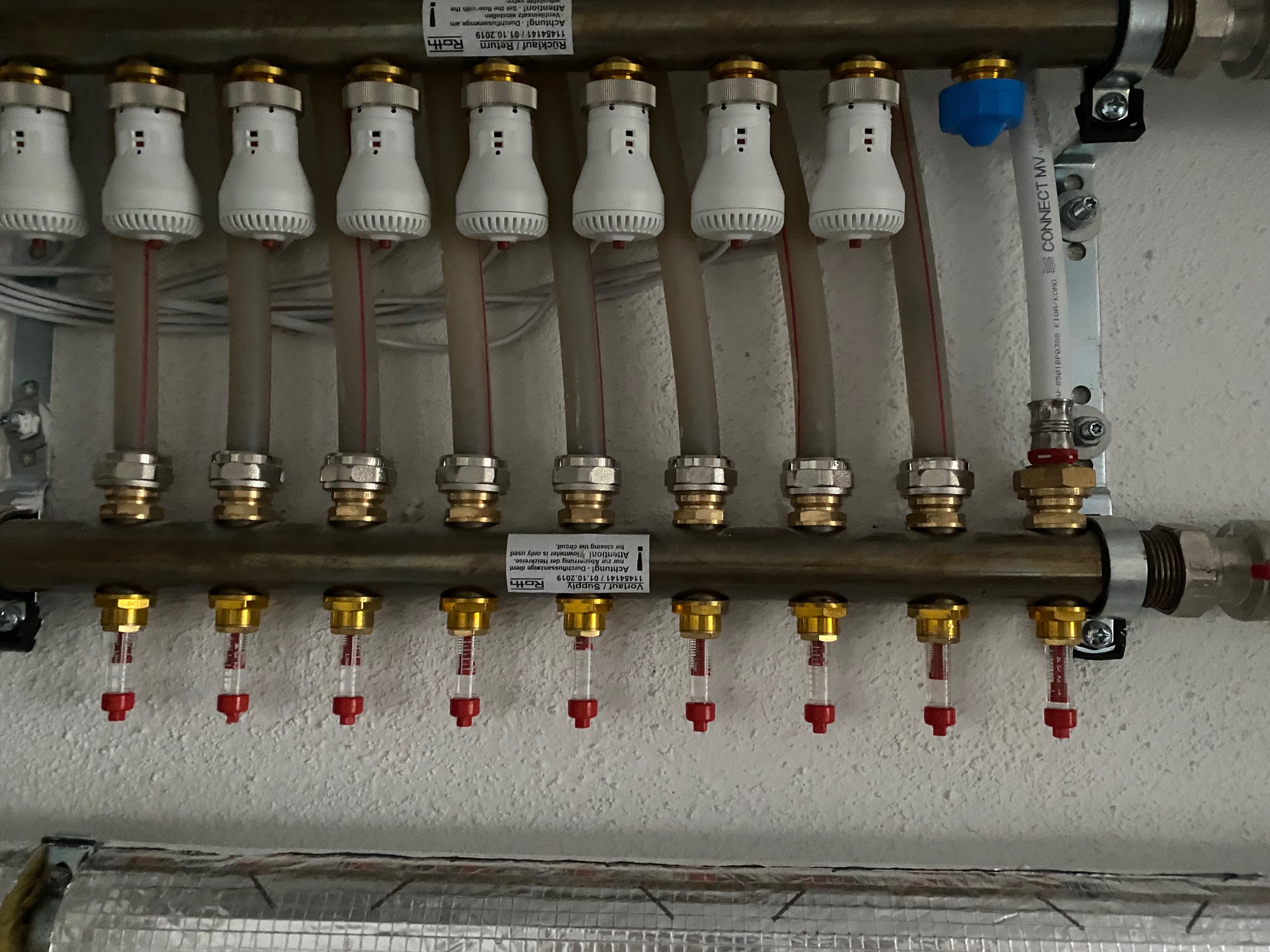

Hast du denn im Rest vom Bad Durchfluss ?
Eigentlich sollte das Thermostat bei Stufe 5 noch nicht abriegeln.
OWLer
OWLer
Wenn das Thermostat auf 5 steht und das Ventil am Verteiler auf ist, muss es doch auch Durchfluss geben?
War der denn schonmal warm?
Alessandro
er ist "handwarm", also nicht der Rede wert...
Heizungs-Verteiler mit mehreren PEX-Röhren, oben weiße Thermostatventile, unten Entleerhähne.
ganz rechts ist der HTHK.
Das Röhrchen des 5. Heizkreises hängt leider und bewegt sich nicht (selbst als die ERR noch aktiv war und aus).
7+8 sind für WC und Bad
Die Mischerpumpe läuft konstant und permanent mit 1,8m³/h
