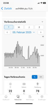

30 min Zyklus hatte ich noch nie. Das kürzeste waren mal 50 min. Auch bei Regen und Temperaturen um die 2°C. Klar hängt das von der Luftfeuchtigkeit und der Leistung der Maschine ab, aber 30 min ist schon eine Ansage. Soweit ich mich noch erinnere hast du auch die 75/6 und leicht überdimensioniert. Verstehe da den WKD nicht. Das sollte an Hand der Daten nachvollziehbar sein ob das noch im Rahmen liegt. Ich gehe mal davon aus, dass sich die Mühe nicht gemacht wurde
Ja 75/6 aber passgenau dimensioniert. Hier ein extremes Enteisungsgemetzel. Und nein, es liegt nicht am Flüstermodus. Dagegen aktuell totale Ruhe. Es kommt alles auf die individuellen Bedingungen an, man kann das nicht einfach so übertragen oder pauschalisieren. Auch die wenigen Meter um eine Anlage können bereits einen Unterschied machen.
Martin62
Der Flüstermodus müsste sich ja sogar positiv auf die Enteisungsprozesse auswirken.
Es ist auch richtig, dass es Unterschiede gibt. Meine 75/6 ist etwas überdimensioniert. Aber wir reden ja nicht über 2 oder 3 mehr Enteisungen, da gibt es hier teilweise sehr hohe Abweichungen.
Mich717
Hallo miteinander,
zum Thema Enteisung meine Daten: Dez 24: 410 Enteisungen, Jan 25: 469 Enteisungen. Wobei die beiden Monate extrem neblig und feucht waren. Dauer pro Abtauvorgang: ca. 6 Minunten.
Die Stromverbräuche gehen an diesen Tagen mit Enteisung "extrem" hoch (30-35 kWh). Aktuell bei gleichen Temperaturen und trockener Luft sind es um die 22 kWh.
