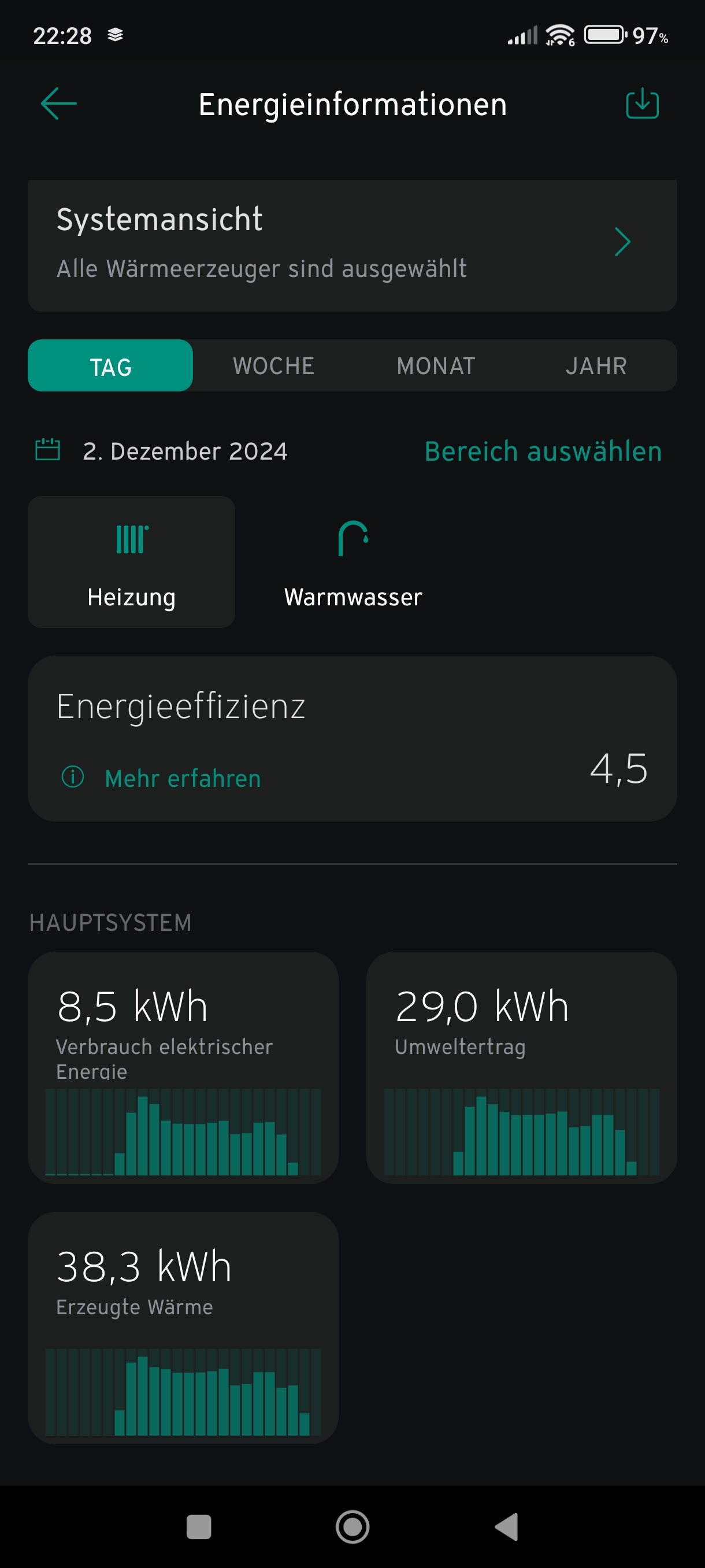

Heute habe ich sogar eine aktualisierte AZ von 4,5. Wenn es ab morgen wieder kälter wird, geht das Abtaudrama bestimmt wieder los.
Energie-App: Tag-Ansicht mit Heizung, Warmwasser, Effizienz 4,5 und drei Systemkarten.
