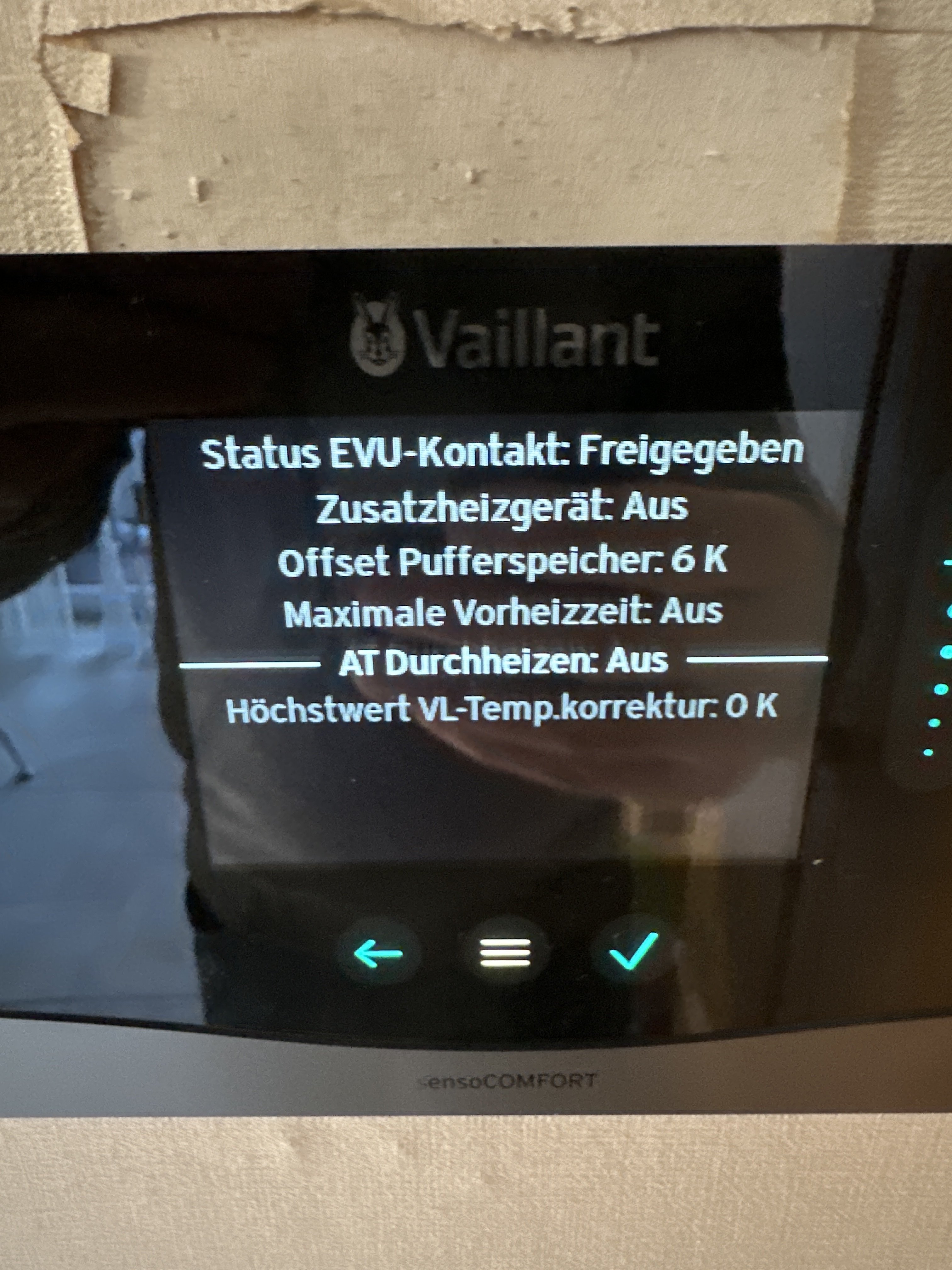

Es geht darum, ob es überhaupt funktioniert und was der HB da berechnet hat, steht auf einem anderen Blatt. Den min Vorlauf zu hoch zu nehmen macht keinen Sinn. Der soll ja nur verhindern, dass der Vorlauf bei höheren AT zu weit absinkt. Bei einer FB Heizung kann man an der stelle tiefer gehen. Einstellung nimmt man dann mit der Kurve und Wunschtemperatur vor. Und ja, der Kamin ist an der stelle hinderlich, aber wenn es läuft, kann man auch mit festen Werten arbeiten. Aber so weit sind wir noch nicht. Also erstmal ohne Kamin testen.
Der bleibt auch erstmal aus.
At Durchheizen? At Abschaltgrenze?

Das ist jetzt aber auch egal. Das sorgt ja nur dafür, dass ab der Temperatur eine evtl. eingestellte Heizsperre überschrieben wird. Wenn du keinen Zeitplan drin hast, ist es eh egal.
