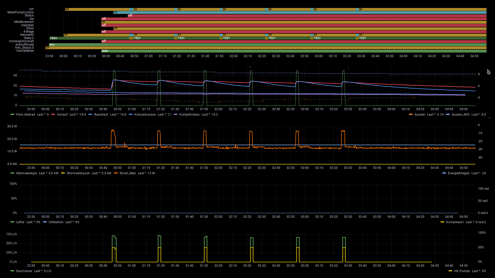

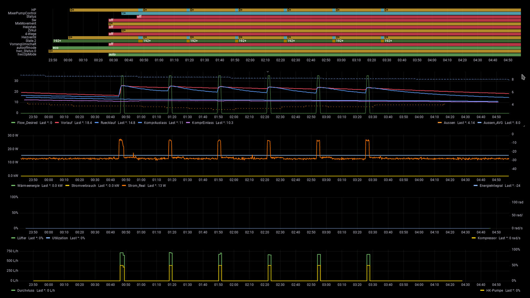

Du schreibst "wird eingeschaltet und bleibt an".
Wie erklärst du diese An und Aus laut meiner Darstellung? Alles im Zeitraum von unter 4°.
Ich glaube ich kann das auflösen....
Ich habe hier mal eine Statistik für so eine nacht angehängt (für die Interessierten):
Mehrkanal-Diagramm der Heizungsanlage: Pumpenstatus, Durchfluss, Vorlauf/Rücklauf, Energieverbrauch.
Man sieht, dass alle 30 Minuten für ca. 1 Minute die Heizkreispumpe angeht und entsprechend das Heizventil. Für diese Zeit wird die Soll Vorlauftemperatur auf 35 Grad (max Vorlauf Temp bei mir) gesetzt. Interessant: Das Energie-Integral ändert sich nicht.
Das ganze scheint unter 4 Grad Außentemperatur los zu gehen (im Modus Nachtabsenkung Eco)
Mehrlinien-Graph: grün Flow_Desired, rot Vorlauf, blau Rücklauf, orange Außenlast.
