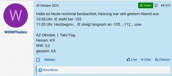

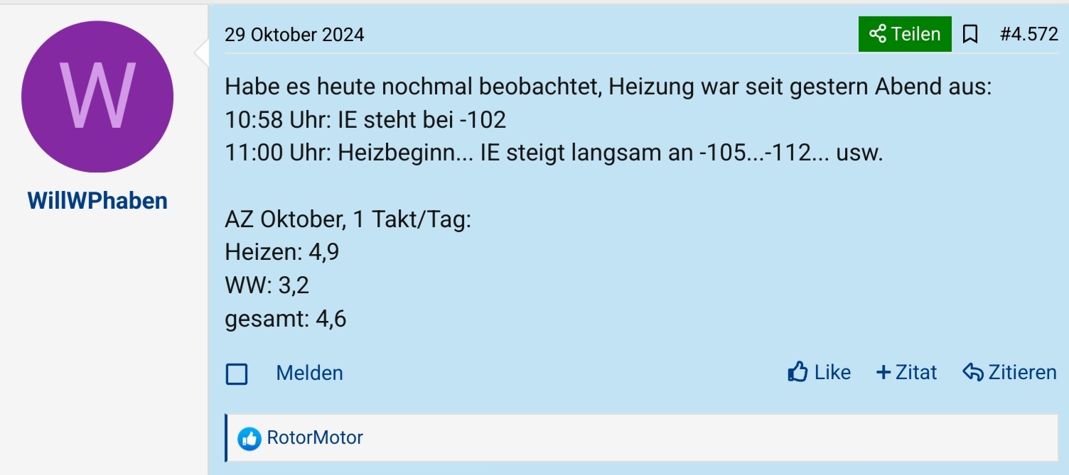

Die Anlage startet mit -100 und wird in den nächsten Minuten erst auf aufgebaut. Also -102, -104.... bis -180.
Kann es sein, dass du gerade eine Momentaufnahme mit deinen -112 hattest? Beim EI immer eine Weile am Display beobachten.
Habe das die letzten Tage mal beobachtet. Meine 75/6 startet definitiv nicht mit -100, sondern höher, heute sogar mit -157.
