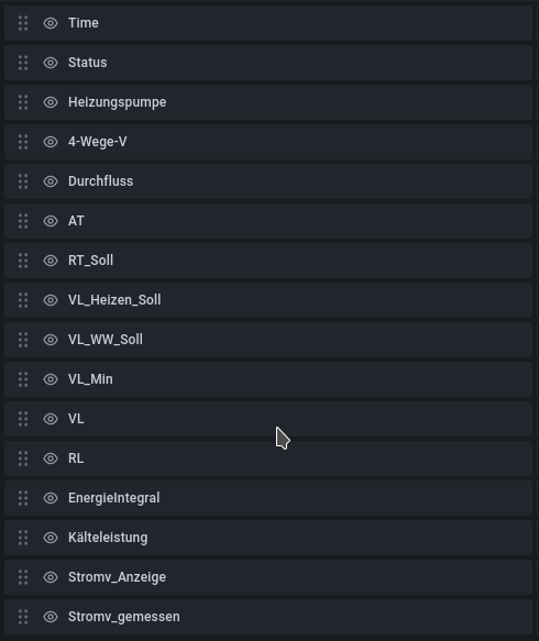

Habe kurz mal die Statistik zusammen gebastelt. Fehlt hier noch etwas? Wenn nicht, würde ich das mal ins Repository stellen
Übersicht eines Heizungs-Dashboards: Zeit, Status, Heizungspumpe, 4-Wege-V, Durchfluss und Sollwerte.

Ich habe die Statistiken für Dezember bis 22.12. 12:00h hochgeladen. Ich werde dazu noch das CSV aus der My-Vaillant App hoch laden.
Ich habe zudem auf dem Github ein Wiki eingerichtet, ihr seid willkommen hier etwas beizusteuern. Bitte sagt mir unter welchem Github Namen ihr editieren möchtet. Zudem habe ich "Discussions" freigegeben, evtl. noch ein besserer Ort um weiterführende Diskussionen zu führen.
Ja, es fehlt die jeweilige Monats-AZ zum jeweiligen Zeitpunkt. Alternativ reicht auch die abgelesene Monats-AZ zu bestimmten Zeitpunkten die händisch abgelesen wurde. Die kannst du auch einfach so schreiben.
