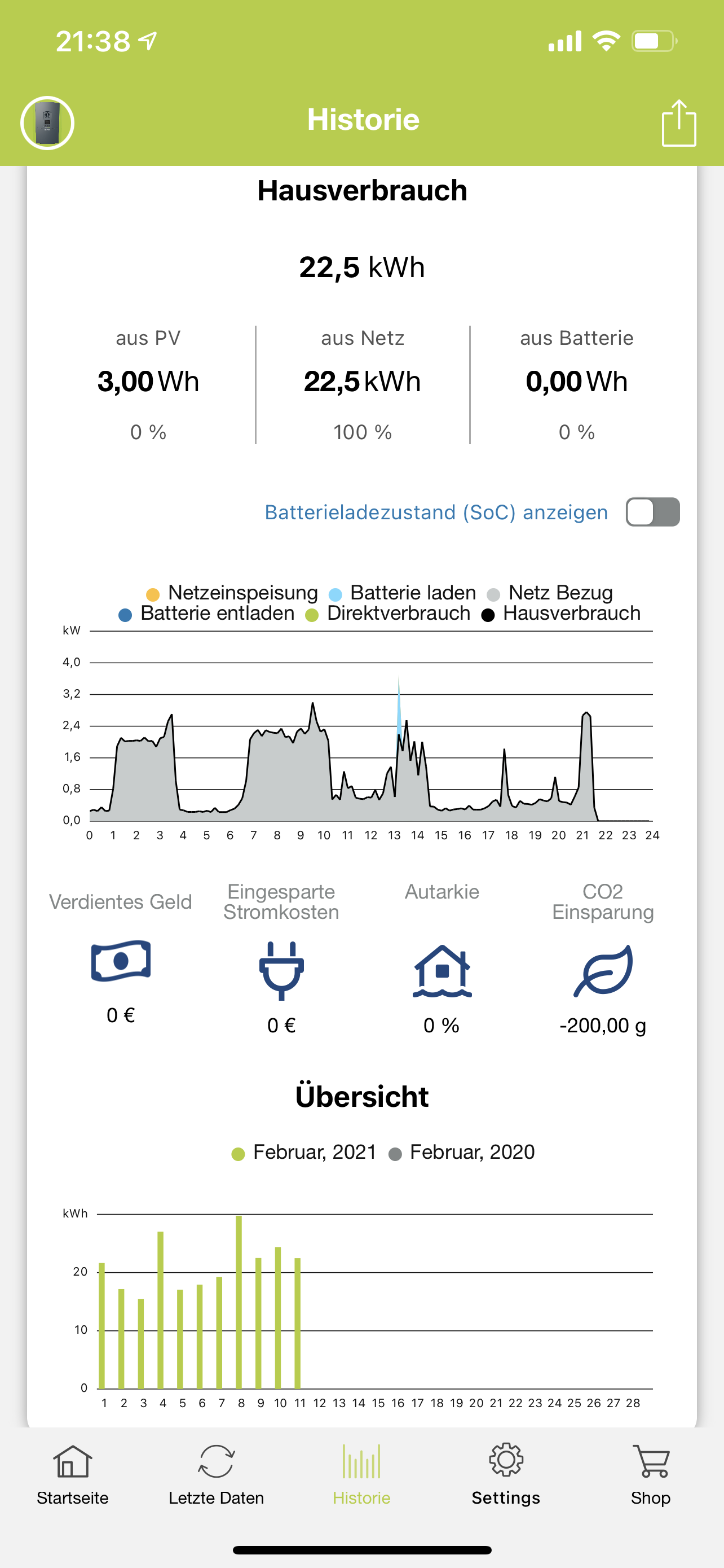

Kann es sein das die Heizkurve zum Auftauen zu niedrige ist für diese Minus Temperaturen? Ich meine wir sind innen mit 25/21/0 super zufrieden. Aber vielleicht ist es zum Auftauen der Außeneinheit bei -10 und mehr einfach zu kalt.
Z
Zaba12
ist der Heizstab deaktiviert ?
Klar.
Warmwasser ist gerade angelaufen, immerhin. Hab die Heizkurve auf 26/21/0 gestellt. Ich denke das nach dem
Antauen dann direkt auch der Heizbetrieb losgeht. Schauen wir mal.
Ich merke gerade das die -10 Grad der Wärmepumpe echt zu schaffen machen, hab das Teil noch nie so langsam Warmwasser aufbereiten sehen.
Z
Zaba12
Heizbetrieb ist angelaufen. Damit steht auch für heute der Gesamthausverbrauch fest. Gestern waren es 24,4 kWh und heute werden es 29 kWh sein.
Historie-App: Gesamtverbrauch 22,5 kWh aus PV, Netz und Batterie mit Graphen.
halmi
Immerhin heizt sie wieder. Wie ist denn die AT bei dir?
Wir sind jetzt um 21:42 schon bei -17,6°, wird interessant.
