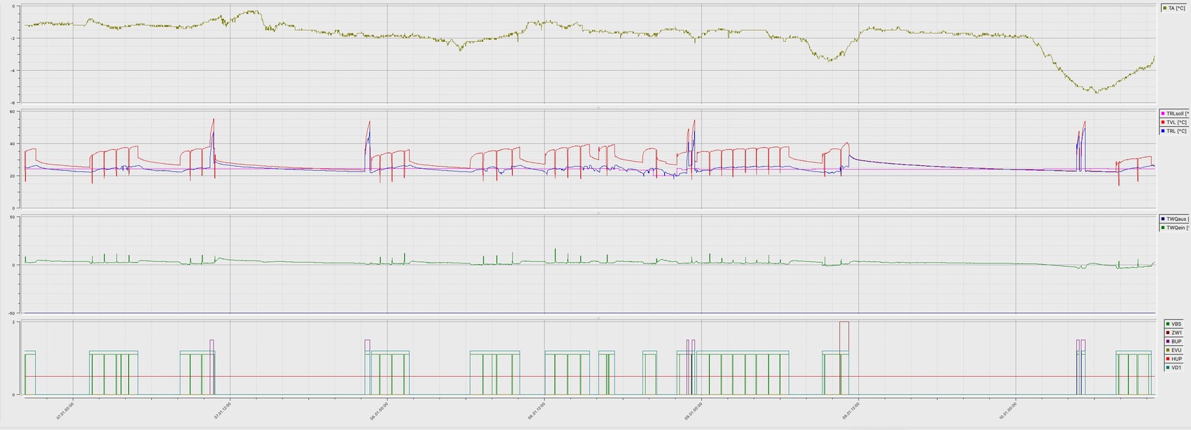

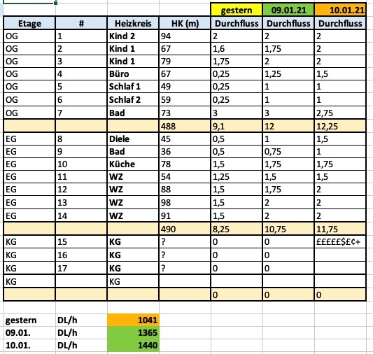

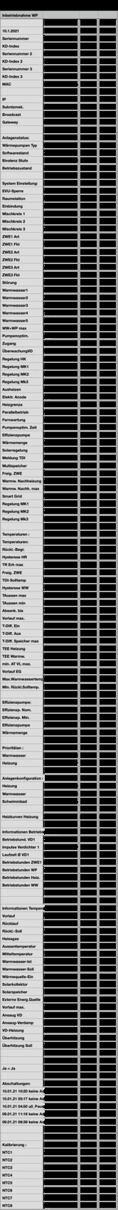

10.01.21 11:16
Moin, hier die csv und dta. Die Spreizung im Heizbetrieb lag bei 5,8K. Die max. Vorlauftemperatur lag bei 32,0 Grad. Heizkurve liegt bei 25/20,5/0
Ich habe in einigen Zimmern aufgrund der niedrigen Heizkurve den Durchfluss zum Ende des Heiztaktes nochmal erhöht, sodass die Kreise im EG und OG bei 1440l/h liegen. Wenn ich mich entscheiden würde das KG mit 3x 0,5l/min dazuzuschlagen, wären es 1530l/h und knapp unterhalb der Nominalleistung von 1600l/h.
Die Spreizung in Standby liegt jetzt bei 0,4 (naja). Die Heizkurve werde ich jetzt die 2 Tage nicht anpassen können, dass uns 2 Tage Sonnenschein erwarten.
An die Spezis hier: Kann ich noch an den Einstellungen der Effizienzpumpe und Pumpenoptimierung-Einstellungen was anpassen oder ist die Spreizung noch zu hoch?
Sonst noch Ideen?

10.01.21 11:29
Du kannst die Pumpenoptimierung auf 5min stellen.
Der Heizstab ist ab - 2°C freigegeben, hier kannst Du sicher noch runter gehen.
Effizienzpumpe min auf 5 V.
