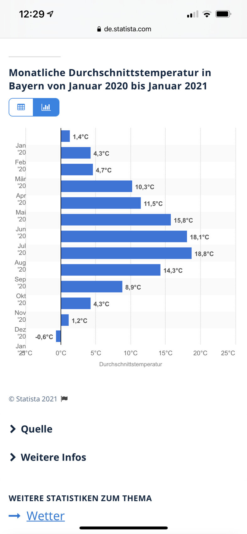

12 und 18 Grad sind schon ungewöhnliche Werte oder? Die Wahrheit liegt doch ungefähr bei 14-15 Grad. So habe ich es eingestellt und so kenne ich es auch.
Alessandro15.02.21 11:54
muss man ausprobieren.
Aber lieber mal eine höhere Einschalttemperatur wählen und sich langsam nach unten tasten, als umgekehrt 😉

Zaba1215.02.21 12:31
Dann heize ich teilweise in den Mai rein ohne ERRs.
Nää...
Monatliche Durchschnittstemperaturen in Bayern (Jan 2020–Jan 2021), -0,6°C bis 18,8°C
Bookstar15.02.21 13:47
Nää...
[ATTACH alt="2BB5FDD0-B174-4986-9088-DDC30AAAC867.png"]57529[/ATTACH]
Ja das ist doch auch normal, dass man bis Mai heizt? natürlich viel weniger, aber auch da gibt es sehr kalte Nächte etc...
Alessandro15.02.21 14:17
sehe ich auch so!
Sind die kalten Nächte nicht vorbei, heizt die Wärmi in den Mai!
