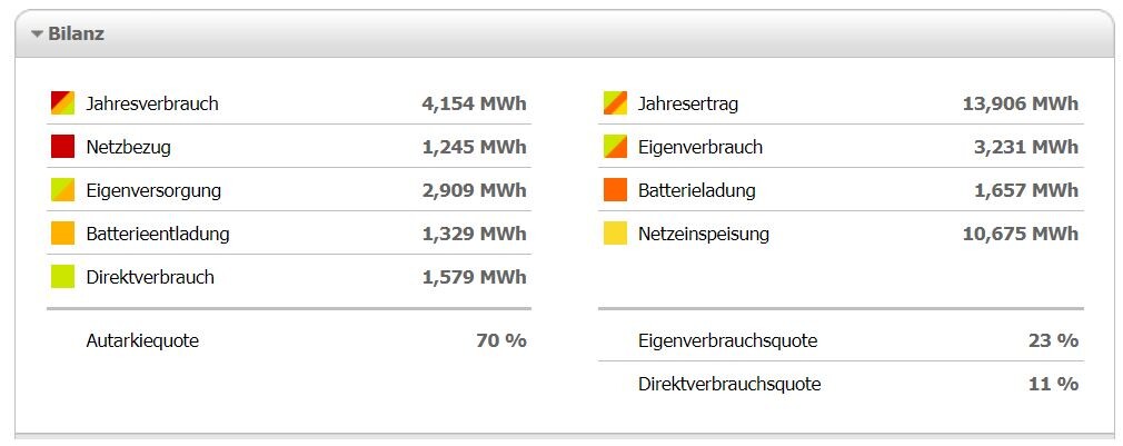

Die Photovoltaik hat 14,4 kW auf einem 38° Dach in Südausrichtung. Smart-Zeugs oder Energiemanagement gibt es nicht, ich habe lediglich die Warmwasser-Bereitung auf 13-15:00 Uhr festgenagelt, und senke die Solltemp der Fußbodenheizung von 18-4:00 um 2° ab. Wann immer sinnvoll und möglich, stellen wir Waschmaschine und Spülmaschine bei Photovoltaik-Überschuss an, aber das macht sicher nicht so viel aus. Ansonsten alles wie in einem ganz normalen, dummen, KNX-losen 220V Haus 😉
Das Geheimnis der 70% dürfte die 10 kWh Batterie sein. Wenn ich das Photovoltaik Portal richtig verstehe, wären wir ansonsten bei 38% (1.579 Direktverbrauch / 4.154 Gesamtverbrauch).
Zweispaltige Energiebilanz mit Verbrauch 4.154 MWh, Netzeinspeisung 10.675 MWh; Autarkie 70%.
