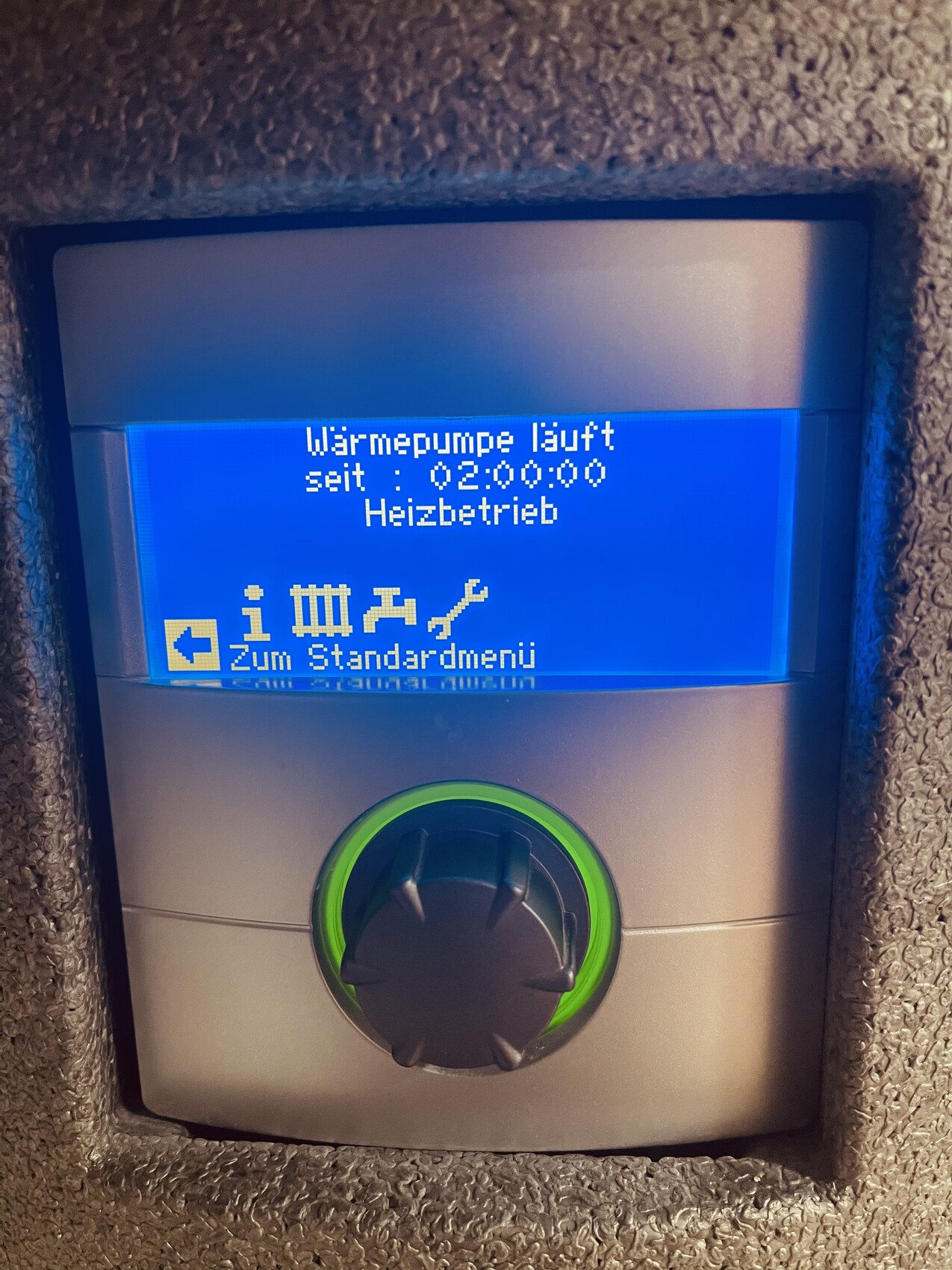

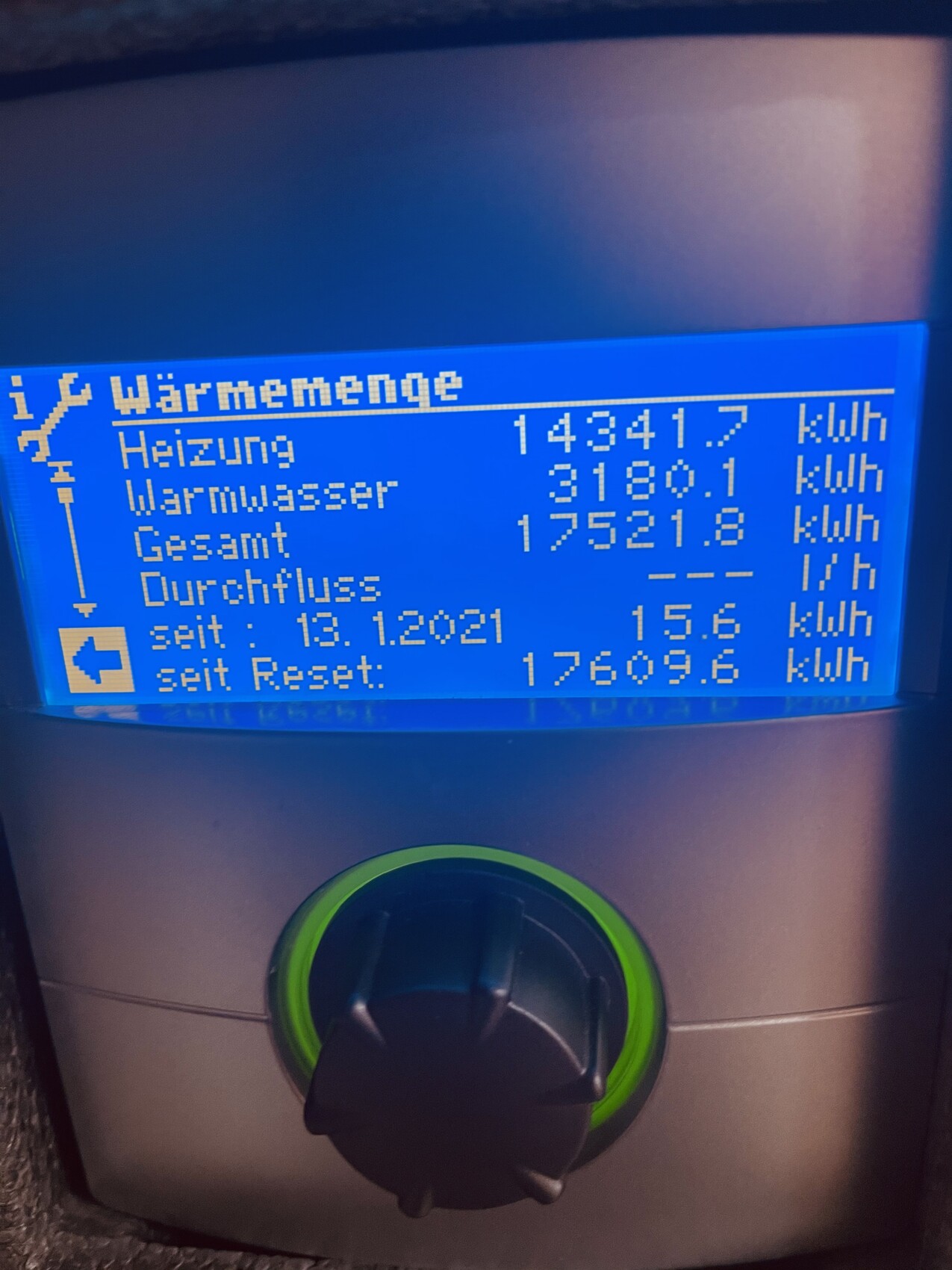

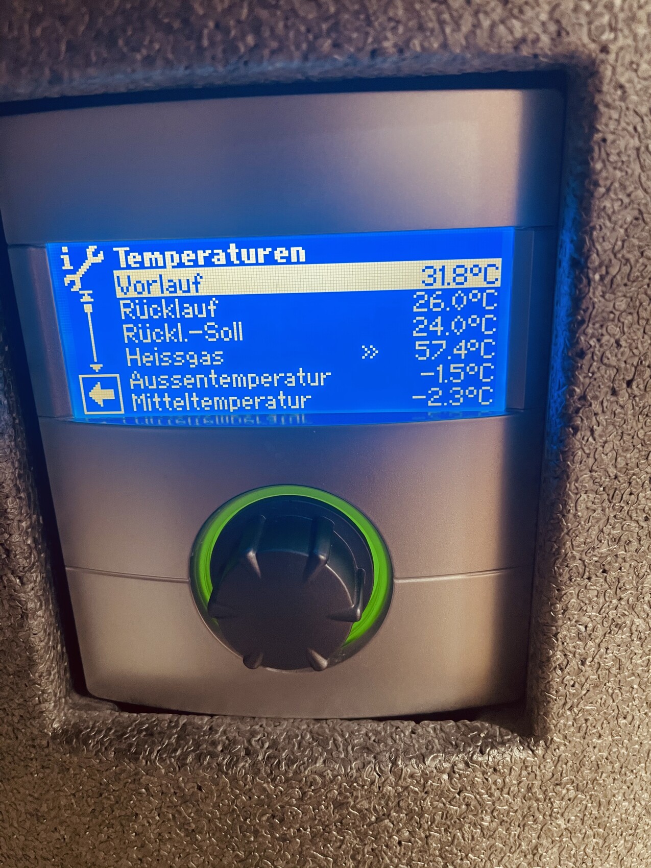

Das ist jetzt die letzte Stunde? Das wäre ein COP von 4.
Hast du eigentlich auch ständig Störungen? Alleine heute hatte ich wieder zwei Abtau Fehler.
Nein Störungen hatte ich bis jetzt nie. Das einzige was ich hatte Anfang Dezember, ist dass die Fußbodenheizung Druckverlust hatte. Es mussten unerklärlich 20l nachgefüllt werden. Wo die hin sind keine Ahnung
Ich sag es mal so, ich weiß nicht was ich von den Zahlen halten soll, nachdem die Wärmepumpe die letzten Wochen so Blödsinn gelaufen ist. halmi hat’s ja mitbekommen.
15,6kWh in 2 Std. Jetzt nach 2 Std wieder aus da Rücklauf Soll + 2K erreicht.
EDIT: Jetzt ist Warmwasser mit 2,5 kW angelaufen.
Blaues Display einer Wärmepumpen-Steuerung mit Laufzeit 02:00:00 und Heizbetrieb; grünem Rundknopf.
Digitale Temperaturanzeige: Vorlauf 31.8°C, Rücklauf 26.0°C, Außentemp. -1.5°C; grüner Drehknopf.
Wärmemengenanzeige auf blauem Display mit Heizung, Warmwasser und Gesamtverbrauch.
Bookstar
13.01.21 22:25
Wir haben aktuell die gleiche AT die gleiche Vorlauf, aber einen Rücklauf ist 28 Grad und Rücklauf Soll 27 Grad. Schon komisch, dass wir für die gleichem Raumtemps einen 3 Grad höheren RT Soll fahren müssen.
Ich kann mir das nur an den geringen Volumenstrom erklären. Kannst du bitte noch aus der Effizienzpumpe ablesen welchen Volumenstrom die Anlage fährt? Unsere zeigt dort immer ca. 800 l pro Stunde an.

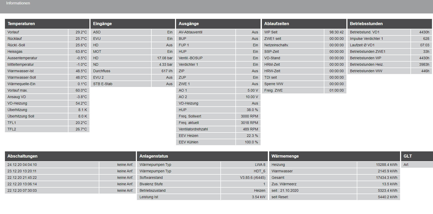

halmi
13.01.21 22:29
Hast du deinen Durchfluss schon mal beim Abtauen gesehen?
Unsers moduliert immer so um die 600l/h. Beim Abtauen liegt der Druchfluss dann bei ca. 1100-1200l/h. Anlage läuft jetzt seit dem 24.12. durch.

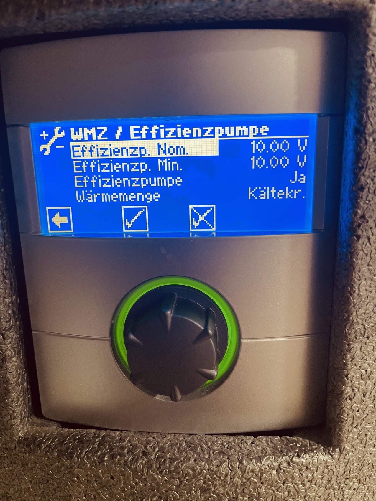

Z
Zaba12
13.01.21 22:34
Da steht nur das drin
Digitales Pumpen-Bedienfeld mit blauem Display, Effizienzpumpe und grünem runden Drehknopf
Bookstar
13.01.21 22:41

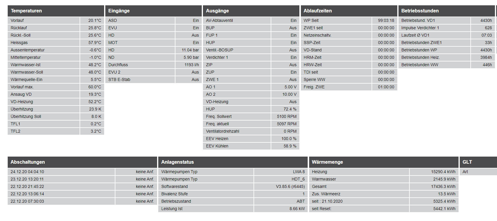

halmi
13.01.21 23:02
Hier zum Vergleich beim Abtauen, kann eigentlich bei dir nur am Durchfluss liegen.
