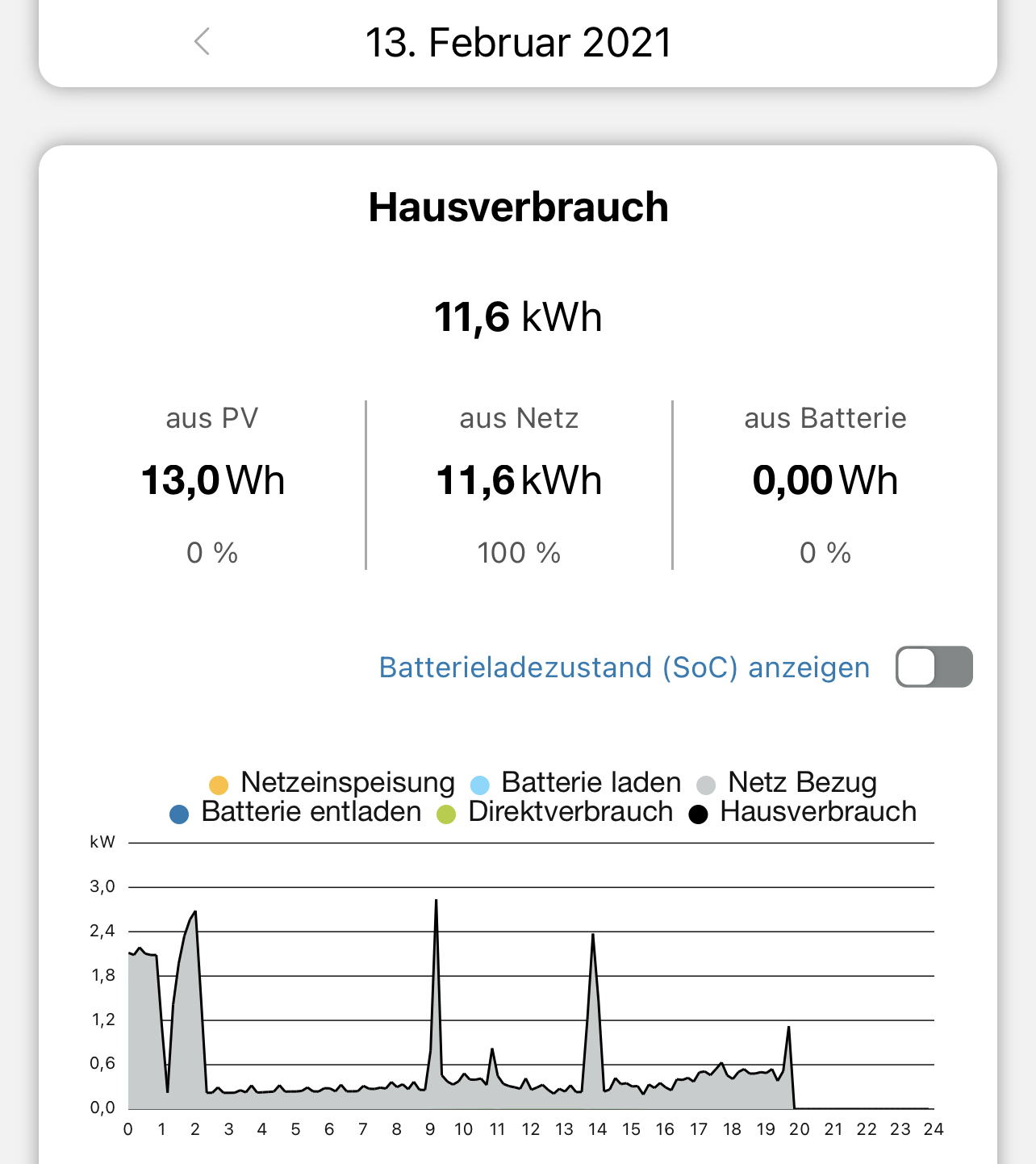

Bookstar schrieb:
Was habt ihr denn Allgemein Strom? Wir täglich 10kwh. Da würden nur 10 kwh für Warmwasser und Heizung bleiben. Das ist physikalisch doch unmöglich.
Hab ja geschrieben, das die Wärmepumpe heute um 1:30 Uhr seine Temperatur erreicht hat. Danach wurde noch Warmwasser gemacht. Die Wärmepumpe ist gerade erst vor 15 Minuten wieder angegangen. Da die Wärmepumpe 2kWh zieht ist es bis Mitternacht einfach hochzurechnen. Ich vermute die Wärmepumpe läuft jetzt bis 24 Uhr. Wären dann 6h Laufzeit insgesamt auf 24h. Damit liegt die Wärmepumpe bei 12kWh und der Hausverbrauch bei 8kWh. Haben aber sonst tatsächlich 10-12 kWh Hausverbrauch. Morgen definitiv mehr da ich das Auto laden muss.
Hausverbrauch-Dashboard: 11,6 kWh aus Netz, 13,0 kWh PV, Batterie 0,0 kWh.

Wie kann die wärmepumpe wenn sie jetzt dann angeht bei den Temperaturen mit 6kw Leistung in 4 Stunden die RT Soll schaffen? vor allem Wo es nachts ja immer noch kälter wird. Für mich völlig unverständlich. Du hattest ein kfw40+ Haus? Wahrscheinlich ist das tatsächlich so ultra gut gedämmt.

Den Screenshot der Dat hab ich doch vorhin gepostet. Da hat es gestern auch auf 28,2 Grad aufheizen beginnend ab 19:30 genau 5:14h gedauert.
