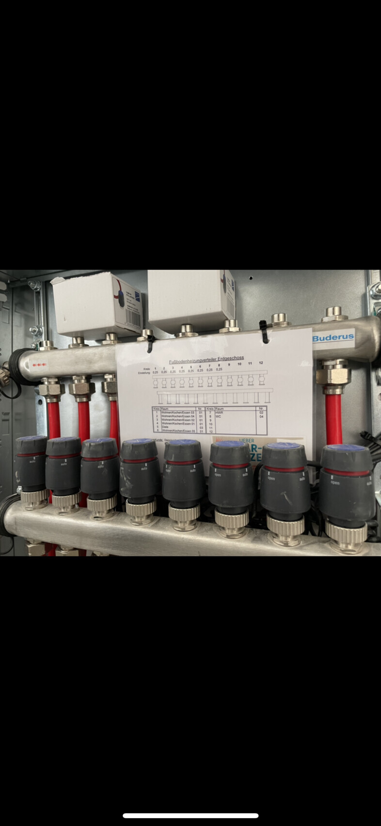

Dennis89
16.11.21 09:34
OWLer schrieb:
Nein. Das ist ja vom verbauten Heizkreisverteiler abhängig und nicht vom Stellantrieb. Der drückt nur den "Pinöpel" für auf/zu.
Wie kann ich hier denn die Liter der HZK anpassen? Wo muss man drehen?
Fußbodenheizungsverteiler mit mehreren Absperrventilen und Buderus-Logo.
O
OWLer
16.11.21 09:39
@Dennis89 Sieht aus wie ein Logafix Heizkreisverteiler von Buderus. Dazu gibt es im Netz Datenblätter. Man sieht aber auch deutlich, dass dein Heizi nur zu "faul" war, die Schaugläser mit zu montieren/kaufen.
Ich korrigiere mich, kann man anscheinend tatsächlich so kaufen. Mich würde es aber sehr wundern, wenn bei deinem HKV nicht einfach ein Blindstopfen herausgedreht werden müsste, um die Schaugläser nachzurüsten.
PS: Sorry, für die Formatierung, bin zu faul herauszufinden, wie ich das umstellen kann nach Copy&Paste 😉
