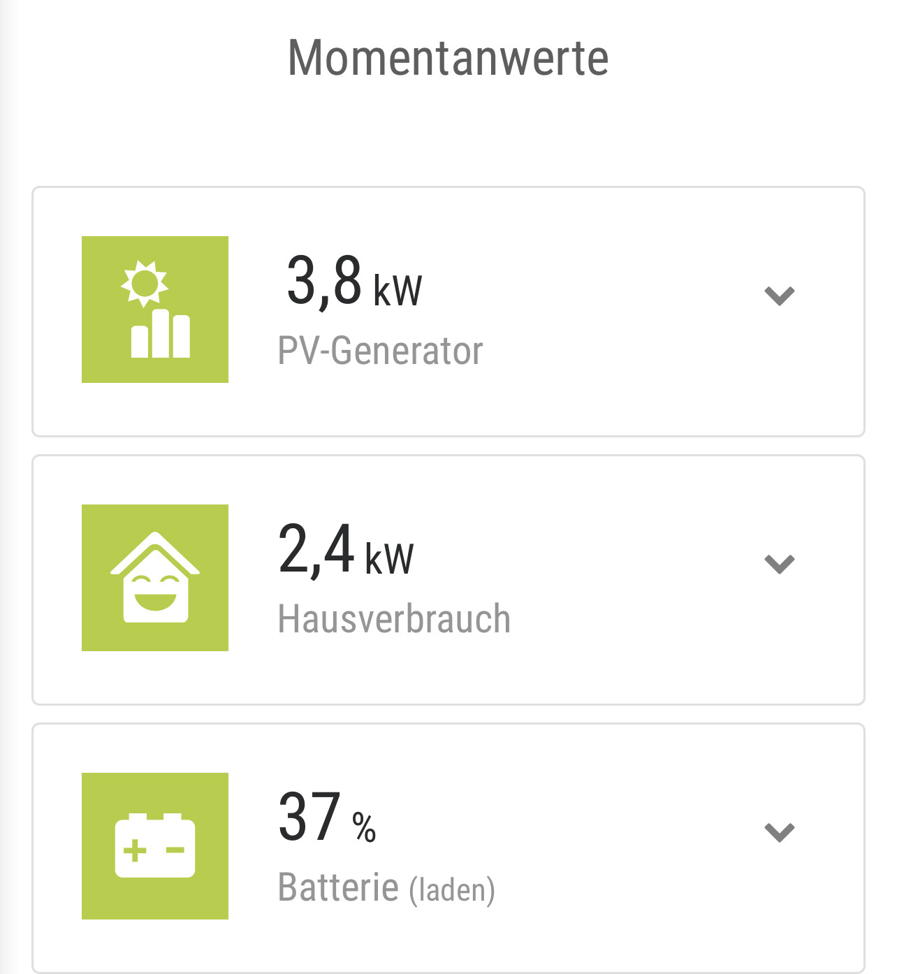

Wir hatten heute morgen -0,6 Grad. Du siehst auch hier ist es wie bei Dir. Hab jetzt wie die letzten Tag auch manuell immer die Heizung geschaltet. 1x am Tag, ab dem Zeitpunkt wenn die Photovoltaik Gas gibt. Den Rest erledigt der solare Ertrag. Wenn die Heizung fertig ist schalte ich noch Warmwasser an und das war’s.
Aktuelle Energiewerte: PV-Generator 3,8 kW, Hausverbrauch 2,4 kW, Batterie 37% mit grünen Symbolen

Das willst jetzt aber nicht dauerhaft so machen, oder?
Also zum Spaß mal zu machen um zu sehen wie weit man den Verbrauch runterbekommt ok. Aber man will doch nicht die Heizung und/oder Warmwasser manuell ein und ausschalten.

Würde es da nicht Sinn machen für die Übergangszeit mit abgesenkter Heizkurve und Taganhebung zu arbeiten. Dann sollte die Wärmepumpe zur "richtigen" Zeit automatisch den Estrich aufheizen und Warmwasser bereiten sowie nachts ausbleiben. Dieses manuelle rumgeschalte ist ja nicht so komfortabel...

Natürlich nicht. Mach das gerade nur manuell weil ich HO habe und nicht ausprobiert habe welche Hysterese im Heizbetrieb einzustellen ist, damit zuverlässig um 12 Uhr die Heizung anläuft. Bei Warmwasser funktioniert das grundsätzlich mit 7K, sodass irgendwo gegen 14 Uhr Warmwasser angehen sollte. Die Heizkurve passt aber weiterhin mit 25/21/0.
Es geht tatsächlich nur darum um die Autarkie hochzutreiben 😎
