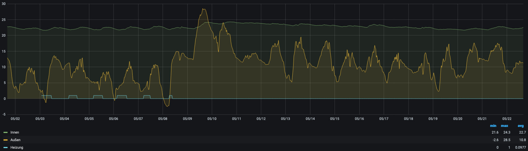

Die Fußbodenheizung lief bei uns am 08.05 das letzte mal. BDT war 0.5.
Jahresverbrauch aktuell 3200kWh Wärme inkl. Warmwasser.
Temperaturverlauf: Innen ~22–23°C (grün); Außen bis ~28°C (gelb); Heizung meist 0 (cyan).
