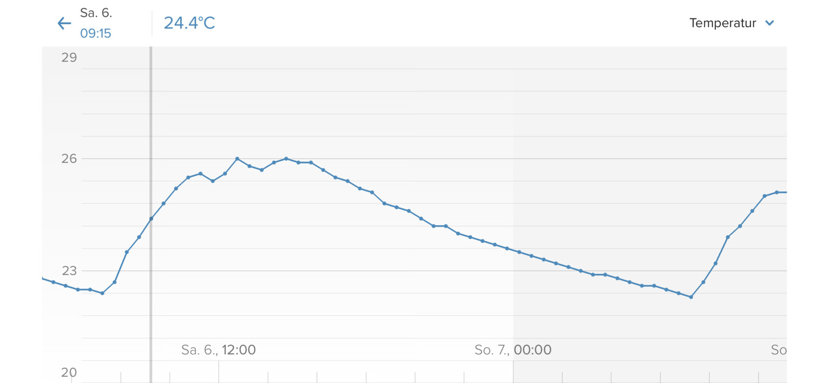

Dann darfst halt nicht rauslüften. So sieht 1 Heiztag pro Tag bei mir im EG aus. Im OG sieht die Kurve ähnlich aus, nur ein paar Grad tiefer. Im Schlafzimmer waren es leider immer zu warm 21,4 Grad am Abend. Man kann halt nicht alles haben.
Rücklauf war heute früh gegen 10 Uhr bei 22,0 Grad. Rücklauf-Soll bei 24,2Grad. Ich heize aktuell immer gegen 11-12Uhr auf 4K über Rücklauf-Soll auf.
Liniendiagramm der Temperatur über Zeit (Samstag bis Sonntag) mit Höchstwerten um 26°C.
