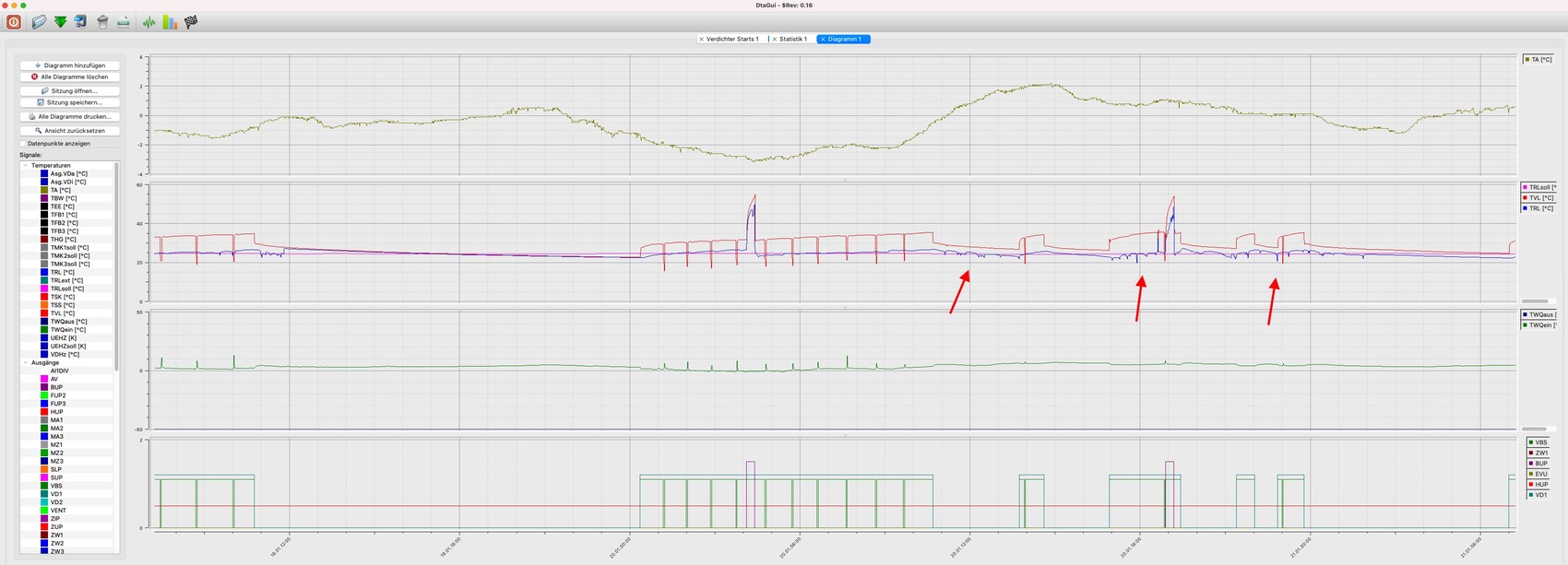

tomtom79 schrieb:
Echt komisch ich schreib dir Mal was damit er wieder hoch kommt.
Kann es sein das dein üv Nennschuss hat und deswegen die Schwankungen kommen.
Ja bitte
Das Überstromventil? Das Teil ist komplett zugedreht. So soll es ja auch sein.
tomtom7918.01.21 11:55
Nach zu kommt defekt habe ich gelesen im Forum. Hast du vielleicht in den Heizkreisverteiler noch welche?
Zaba1218.01.21 12:08
:p , da sind keine drin

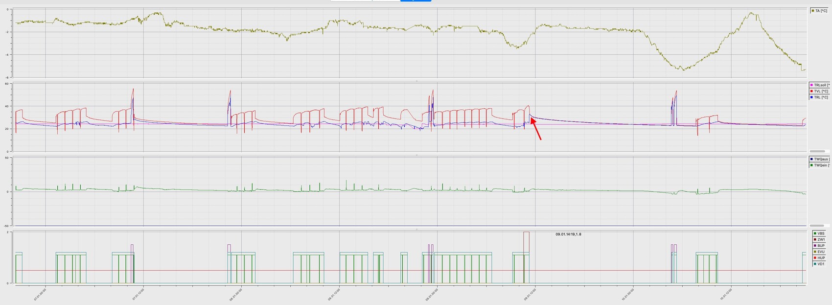

Zaba1221.01.21 11:15
...und ich habe meinen Heizi heute angerufen, damit der Rücklauf Fühler getauscht wird um auszuschließen, dass es nicht an einem defekten Rücklauf Fühler liegt.
Hab ihm den Screenshot geschickt. Er meinte erst es liegt an den geschossenen HK die dann durch die ERRs geöffnet werden. Nachdem ich gesagt habe, das alle ERRs seit dem 20.12. offen sind. Gab es keine weitere Erklärung.
Vier Panel-Diagramme: Temperatur TA, weitere Messwerte; Pfeil kennzeichnet Spike.
Diagramm mit mehreren Signalen, Temperaturverlauf und roten Pfeilen markiert Spikes.
Zaba1221.01.21 11:19
: Gibt es andere Fehlerquellen für die bescheuerte Rücklauf Kurve? Ideen? Denn der Heizi ist skeptisch das es an einem defekten Fühler liegt.
